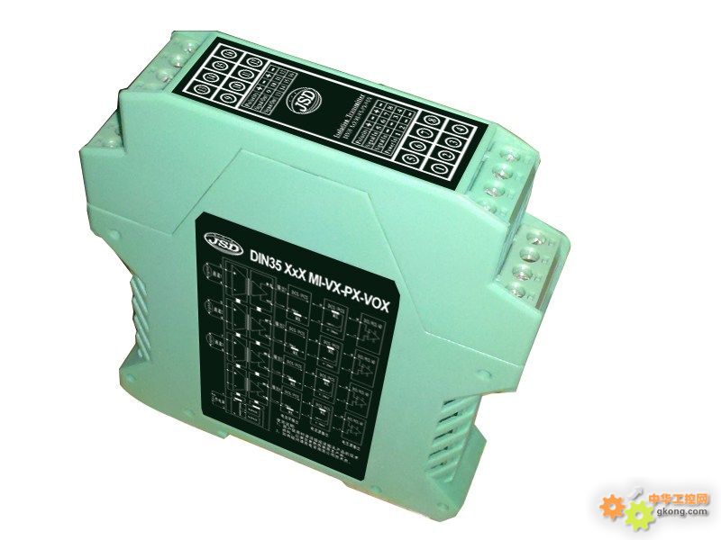

²úÆ·Ãû³Æ£º 4-20MAת4-20mAÐźŸôÀë±äËÍÆ÷
ÐÍ ºÅ£º DIN35 1x2 MI-I4-P1-IO1
4-20mAת4-20mAÐźŸôÀë±äËÍÆ÷³§¼Ò¹©Ó¦---ÉîÛÚ½ÝêÉ´ï¿Æ¼¼
Ä£ÄâÐźŸôÀë±äËÍÆ÷/¸ôÀë·Å´óÆ÷²úÆ·ÌØÕ÷£º
¡ñ ³¬±¡Ìå»ý£¬µÍ³É±¾,±ê×¼DIN35mm µ¼¹ì°²×°·½Ê½
¡ñ Èý¶Ë¸ôÀ루ÊäÈë¡¢Êä³ö¼°¹¤×÷µçÔ´¼äÏ໥¸ôÀ룩
¡ñ µ¥Í¨µÀÊäÈë¶àͨµÀÊä³ö,ͨµÀ¼äÏ໥¸ôÀë
¡ñ ¸ß¾«¶ÈµÈ¼¶£¨0.1% F.S£©
¡ñ ¸ßÏßÐÔ¶È£¨0.1% F.S£©
¡ñ ¸ß¸ôÀëÄÍѹ£¨2500VDC/60S£©
¡ñ ¼«µÍÎÂ¶ÈÆ¯ÒÆ(35PPM/¡æ£©
¡ñ ¹¤ÒµÎ¶ȷ¶Î§( -45~+85 ¡æ£©
¡ñ ²úÆ·ÐÔÄܿɿ¿£¨MTBF£¾50 ÍòСʱ£©
¡ñ ¹¤×÷µçÔ´(5VDC/12VDC/15VDC/24VDC µÈ¶àÖÖÑ¡Ôñ£©
¡ñ ¹ú¼Ê±ê×¼ÐźÅÊäÈëÓëÊä³ö£¨0~5V/0~10V/1~5V/0-50mV/0-75mV/0-100mV/4~20mA/0~20mA µÈ¶àÑ¡£©

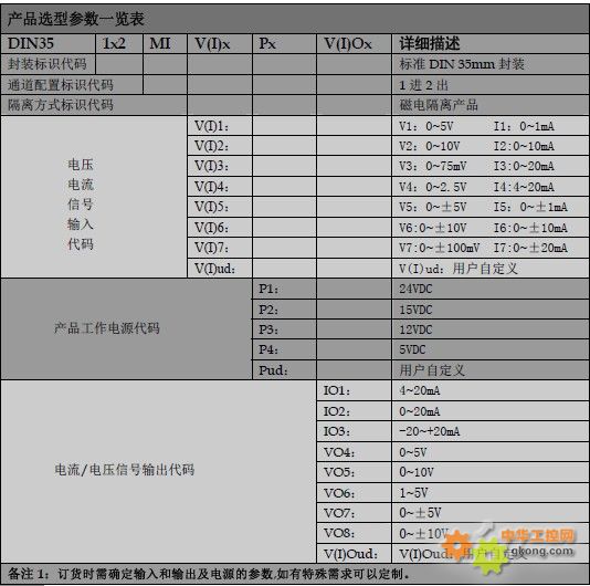

ÐźŸôÀë±äËÍÆ÷Ñ¡Ð;ÙÀý£º
Àý1£ºÊäÈëͨµÀ1£º4-20mA£» Êä³öͨµÀ 1:4-20mA£» Êä³öͨµÀ 2:4-20mA£» ¹¤×÷µçÔ´:24VDC£» ²ú
Æ·ÐͺţºDIN35 1x2 MI-I4-P1-IO1
Àý2£ºÊäÈëͨµÀ1£º0-10VDC£» Êä³öͨµÀ 1:0-5VDC£» Êä³öͨµÀ 2:0-5VDC£» ¹¤×÷µçÔ´£º15VDC£»
²úÆ·ÐͺţºDIN35 1x2 MI-V2-P2-VO4
Àý3£ºÊäÈëͨµÀ1£º4-20mA£» Êä³öͨµÀ 1:0-10V£» Êä³öͨµÀ 2:0-10V£» ¹¤×÷µçÔ´:24VDC£» ²ú
Æ·ÐͺţºDIN35 1x2 MI-I4-P1-VO5
