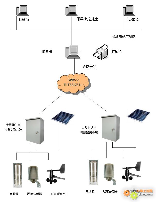

2¡¢ÏµÍ³ÍØÆËͼ
3¡¢Í¨ÐÅÍøÂç
       ¼à¿ØÖÐÐľ߱¸¿í´ø£¨ÀàÐÍ£º¹âÏË¡¢ÍøÏß¡¢ADSLµÈ£©£¬²¢°ó¶¨¹Ì¶¨IP¡£ÏÖ³¡¼à²âÉ豸ʹÓÃBÐÍGPRSµÍ¹¦ºÄ²â¿ØÖÕ¶Ë£¬½ÓÈëµãÃû³Æ£¨APN£©Îªcmnet¡£ÖÐÐÄÊý¾Ý·þÎñÆ÷¿ÉÒÔÓë¶à¸öBÐÍGPRSµÍ¹¦ºÄ²â¿ØÖն˽øÐÐÊý¾ÝͨÐÅ¡£1¸öBÐÍGPRSµÍ¹¦ºÄ²â¿ØÖÕ¶ËÒ²¿ÉÒÔÓë¶à¸öÊý¾ÝÖÐÐĽøÐÐÊý¾ÝͨÐÅ¡£

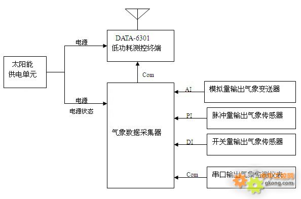

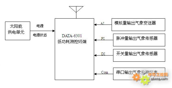

   4.2ÖÕ¶ËÉ豸Á¬½ÓʾÒâͼ
ͼ1£º
ͼ2£º

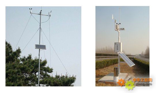

4.4¡¢ÏÖ³¡°²×°Í¼Æ¬Õ¹Ê¾£º

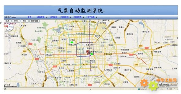

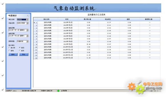

5¡¢ÆøÏó¼à²âϵͳÈí¼þ£º

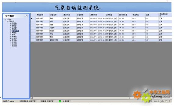

È«×Ô¶¯ÆøÏó¼à²âϵͳÈí¼þ¾ß±¸µØÍ¼ÏÔʾ¡¢ÊµÊ±Êý¾ÝÏÔʾ¡¢Êý¾ÝÕٲ⡢ÀúÊ·Êý¾Ý/ÀúÊ·²Ù×÷²éѯ¡¢Ê±¶Îͳ¼Æ¡¢ÇúÏß·ÖÎö¡¢²âµã¹ÜÀí¡¢µÇ¼¹ÜÀíµÈ¹¦ÄÜ£¬²¿·ÖÈí¼þ½çÃæÈçÏ£º
