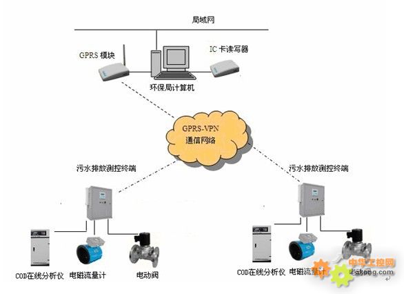

  ÎÛË®ÅÅ·ÅÔ¶³Ì¼à¿ØÏµÍ³ÓÉ¼à¿ØÖÐÐÄ¡¢Í¨ÐÅÍøÂç¡¢¼à¿ØÉ豸¡¢¼Æ¿ØÉ豸ËIJ¿·Ö×é³É¡£
  ¼à²âÖÐÐÄ£ºÓɼÆËã»ú¡¢IC¿¨¶ÁдÆ÷¡¢GPRSÊý¾Ý´«ÊäÄ£¿é¡¢ÎÛË®ÅÅ·ÅÔ¶³Ì¼à¿ØÏµÍ³Èí¼þ×é³É¡£
  ͨÐÅÍøÂç£ºÒÆ¶¯¹«Ë¾GPRS-VPN×¨Íø£»·Ç½Ó´¥Ê½IC¿¨¡£
  ¼à¿ØÉ豸£ºÎÛË®ÅÅ·Å²â¿ØÖÕ¶Ë¡£
  ¼Æ¿ØÉ豸£ºµç´ÅÁ÷Á¿¼Æ¡¢CODÔÚÏß·ÖÎöÒÇ¡¢µç¶¯·§¡£
2¡¢ÎÛË®ÅÅ·ÅÔ¶³Ì¼à¿ØÏµÍ³ÍØÆËͼ

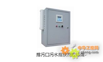

5.1¡¢ÎÛË®ÅÅ·Å²â¿ØÖÕ¶ËÖ÷Òª¹¦ÄÜ
  ¡ô ²É¼¯CODÔÚÏß·ÖÎöÒǺÍÎÛË®Á÷Á¿¼ÆÊä³öµÄRS232/RS485´®¿ÚÐźŻò4~20mAÃþÄâÁ¿Ðźš£
  ¡ô ²É¼¯µç¶¯·§ÃŵĿªµ½Î»¡¢¹Øµ½Î»×´Ì¬¡£
  ¡ô ¾ÍµØÏÔʾÎÛË®CODº¬Á¿ºÍ˲ʱ¡¢ÀÛ¼ÆÎÛË®ÅÅ·ÅÁ¿µÈʵʱ¼à²âÊý¾Ý¡£
  ¡ô Ô¶³Ì¿ØÖƵ綯·§ÃŵĿªÆôºÍ¹Ø±Õ¡£ÉÏλ»ú¼à¿ØÈí¼þ·¢³ö¿ª¡¢¹ØÃüÁ²â¿ØÖÕ¶ËÍê³É¿ØÖƲÙ×÷¡£
  ¡ô Ö§³ÖIC¿¨³äÖµ¹ÜÀí¹¦ÄÜ£¬Í¨¹ýIC¿¨¿É¶Ô²â¿ØÖÕ¶ËÄÚ¿ØÖÆÆ÷½øÐгäÖµ¹ÜÀí¡£¼à²âµã·ÑÓÃÏûºÄÍê±Ïºó£¬²â¿ØÖÕ¶Ë×Ô¶¯¹Ø±Õµç¶¯·§ÃÅ£¬Í£Ö¹ÅÅÎÛ¡£
  ¡ô Ö§³ÖÉ趨ÎÛË®CODÉÏÏÞÖµ£¬COD¼à²âÊý¾ÝÔ½ÉÏÏÞʱ²â¿ØÖÕ¶Ë×Ô¶¯Í£·§£¬Í£Ö¹ÅÅÎÛ
  ¡ô Ö§³ÖGPRSÔ¶³Ì³äÖµ¹¦ÄÜ¡£
  ¡ô ²â¿ØÖÕ¶ËÏäÃű»´ò¿ª×´¿ö·¢Éúʱ£¬Á¢¼´Éϱ¨¸æ¾¯ÐÅÏ¢¡£
  ¡ô Ö§³Ö¾ÍµØ¡¢Ô¶³ÌÉ豸ά»¤¡£
  ¡ô Ö§³ÖÀ©Õ¹Ëá¶È¡¢¼î¶È¡¢×Ƕȡ¢PHµÈ¼à²â¹¦ÄÜ¡£
  ¡ô ¸ù¾Ý¼à²â»·¾³£¬¿ÉÑ¡ÔñÊÒÄÚÐÍ»òÊÒÍâÐÍ²â¿ØÖÕ¶ËÏä¡£
  ¡ô Ô¤ÁôÐîµç³Ø½Ó¿Ú£¬½ÓÈëÐîµç³Øºó¿ÉʵÏֶϵ籨¾¯¹¦ÄÜ¡£

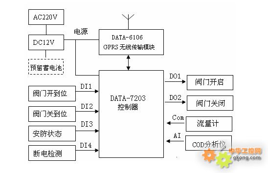

5.2¡¢ÎÛË®ÅÅ·Å²â¿ØÖÕ¶ËÔ­ÀíʾÒâͼ

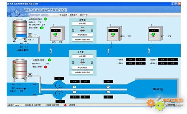

6¡¢ÎÛË®ÅÅ·ÅÔ¶³Ì¼à¿ØÏµÍ³Èí¼þ¹¦ÄÜ
¹ÜÀí¹¦ÄÜ£º¾ß±¸Óû§¹ÜÀí¡¢ÅÅÎÛ¹ÜÀí¡¢ÊշѹÜÀí¡¢Ñ²¼ì¹ÜÀí¡¢±¨ÐÞ¹ÜÀíµÈ¹¦ÄÜ¡£
Êշѹ¦ÄÜ£ºÖ§³ÖIC¿¨Ô¤ÊÕ·Ñ¡¢GPRSÔ¶³Ì³äÖµ£»Ö§³ÖÅÅÎ۷ѽ×Ìݼ۸ñÉ趨¡£Êý¾ÝÏÔʾºÍÔ¶³Ì¿ØÖƹ¦ÄÜ£ºÍ¨¹ý¼à¿ØÈí¼þʵʱÏÔʾ¸÷¼à²âµãµÄʵʱ¼à²âÊý¾Ý£¬²¢¿Éͨ¹ý¼à¿ØÈí¼þ·¢ËÍ¿ØÖÆÃüÁԶ³Ì¿ØÖƵ綯·§ÃŵĿªÆôºÍ¹Ø±Õ¡£
¸æ¾¯¹¦ÄÜ£º½ÓÊÕÏÖ³¡É豸±¨¾¯ÐźŲ¢ÔÚ¼à¿ØÈí¼þÖвÉÓÃÉùÒô¡¢Í¼Ïñ¡¢ÎÄ×ֵȶàÖÖ·½Ê½Ìáʾ±¨¾¯ÐÅÏ¢¡£
²éѯ¡¢Í³¼Æ¹¦ÄÜ£º¼à¿Ø¹ÜÀíϵͳÈí¼þ¿ÉÒÔ²éѯÀúÊ·¼à²âÊý¾Ý£¬Èí¼þ¾ß±¸ÀúÊ·Êý¾Ýͳ¼Æ¡¢·ÖÎö¹¦ÄÜ¡£
À©Õ¹¹¦ÄÜ£º¼à¿Ø¹ÜÀíϵͳÈí¼þ¾ß±¸Á¼ºÃµÄÀ©Õ¹¹¦ÄÜ£¬Ö§³ÖOPC½Ó¿Ú£¬¿ÉʵÏÖÓëÆäËûϵͳµÄ»¥Áª»¥Í¨¡£
7¡¢Èí¼þ½çÃæÕ¹Ê¾
