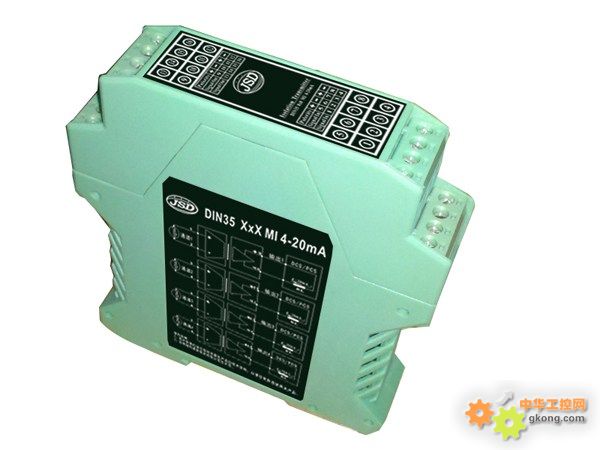

²úÆ·Ãû³Æ£º Ä£ÄâÐźŸôÀë·Å´óÆ÷
ÐÍ ºÅ£º DIN35 1x2 MI-V2-P1-IO1
Æ· ÅÆ£º 11674
Ò»½ø¶þ³ö¸ß¾«¶ÈÄ£ÄâÐźŸôÀë·Å´óÆ÷ÊäÈë¡¢Êä³ö¡¢¹¤×÷µçÔ´¼äÏ໥¸ôÀ룬²ÉÓÃÐÂÐ͸ôÀë´ëÊ©²»µ«Ê¹ÊäÈë¡¢Êä³ö¡¢¹¤×÷µçÔ´¼ä¸ôÀ룬Ҳʹ¸Ã²úÆ·¸÷ͨµÀÖ®¼äÏ໥¸ôÀ룬¸ôÀëµçѹ¸ß´ï2500VDC£¬¸Ã¸ôÀë·Å´óÆ÷¹ã·ºÓ¦ÓÃÓÚµçÁ¿¸ôÀë²â¿ØµÄ¹¤Òµ²âÏÖ³¡¡¢µçÁ¦¼à¿Ø¡¢Ò½ÁƵç×ÓÉ豸¡¢Ä£ÄâÁ¿ÐźŸôÀë¼°²É¼¯µÈ·½Ãæ¡£
¸ôÀë·Å´óÆ÷¾ßÓÐÒÔÏÂÌØÕ÷£º
¡ñ ³¬±¡Ìå»ý£¬µÍ³É±¾
¡ñ Èý¶Ë¸ôÀ루ÊäÈë¡¢Êä³ö¼°¹¤×÷µçÔ´¼äÏ໥¸ôÀ룩
¡ñ µ¥Í¨µÀÊäÈë¶àͨµÀÊä³ö,ͨµÀ¼äÏ໥¸ôÀë
¡ñ ¸ß¾«¶ÈµÈ¼¶£¨0.1% F.S£©
¡ñ ¸ßÏßÐÔ¶È£¨0.1% F.S£©
¡ñ ¸ß¸ôÀëÄÍѹ£¨2500VDC/60S£©
¡ñ ¼«µÍÎÂ¶ÈÆ¯ÒÆ(35PPM/¡æ£©
¡ñ ¹¤ÒµÎ¶ȷ¶Î§( -45~+85 ¡æ£©
¡ñ ²úÆ·ÐÔÄܿɿ¿£¨MTBF£¾50 ÍòСʱ£©
¡ñ ¹¤×÷µçÔ´(5VDC/12VDC/15VDC/24VDC µ¥µçÔ´µÈ¶àÖÖÑ¡Ôñ£©
¡ñ ¹ú¼Ê±ê×¼ÐźÅÊäÈëÓëÊä³ö£¨0~5V/0~10V/1~5V/4~20mA/0~20mA µÈ¶àÑ¡£©
¸ôÀë·Å´óÆ÷²úƷͼƬ£º
²úÆ·Æ·ÅÆ£º½ÝêɴJSD£©²úÆ·²úµØ£ºÉîÛÚ
                                                                                   ²úÆ·³ß´ç£º114.5V99X21.8mm
                                                                                   ²úÆ·ÐͺÅ:DIN35 1X2 MI-I4-P1-IO2

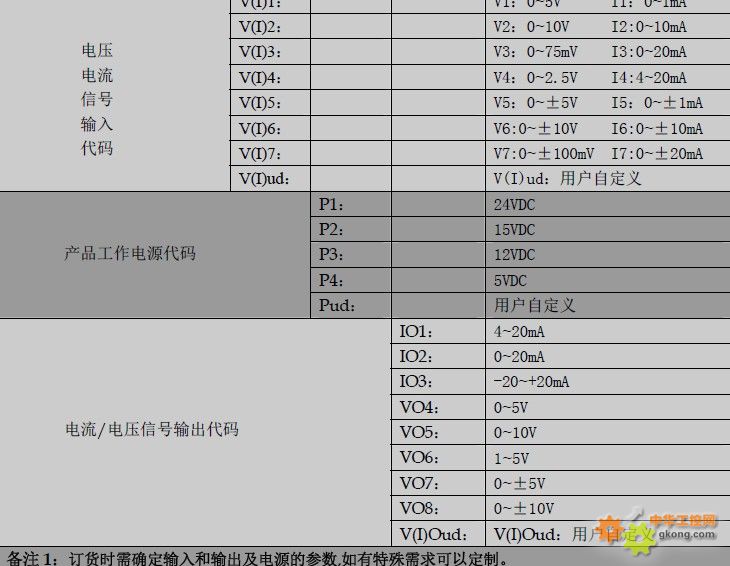

¸ôÀë·Å´óÆ÷Ñ¡ÐÍÒ»ÀÀ±í£º
²úÆ·ÐͺžÙÀý£º
Àý1£ºÊäÈëͨµÀ1£º4-20mA£» Êä³öͨµÀ 1:4-20mA£» Êä³öͨµÀ 2:4-20mA£» ¹¤×÷µçÔ´:24VDC£» ²úÆ·ÐͺţºDIN35 1x2 MI-I4-P1-IO1
Àý2£ºÊäÈëͨµÀ1£º0-10VDC£» Êä³öͨµÀ 1:0-5VDC£» Êä³öͨµÀ 2:0-5VDC£» ¹¤×÷µçÔ´£º15VDC£»²úÆ·ÐͺţºDIN35 1x2 MI-V2-P2-VO4
Àý3£ºÊäÈëͨµÀ1£º0-10VDC£» Êä³öͨµÀ 1:4-20mA£» Êä³öͨµÀ 2:4-20mA£» ¹¤×÷µçÔ´£º24VDC£»²úÆ·ÐͺţºDIN35 1x2 MI-V2-P1-IO1
