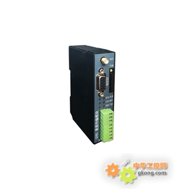

²úÆ·Ãû³Æ£º GPRS dtuÄ£¿é
ÐÍ ºÅ£º DATA-6123
Æ· ÅÆ£º 7006
---¸ÅÊö---
      GPRS dtuÄ£¿é²ÉÓõ͹¦ºÄÉè¼Æ£¬Í¨¹ýGPRS»ò¶ÌÏûÏ¢·½Ê½Ô¶³Ì´«ÊäÊý¾Ý£¬ÌرðÊÊÓÃÓÚÌ«ÑôÄܹ©µçµÄ¼à²â³¡ºÏ£¬¿É´ó´ó¼õÉÙÌ«ÑôÄܹ©µç³É±¾²¢½µµÍÊ©¹¤ÄѶȣ¬¹ã·ºÓ¦ÓÃÓÚÆøÏó¡¢Ë®ÎÄË®Àû¡¢µØÖʵÈÐÐÒµ¡£
---²úÆ·¹¦ÄÜ---
ͨÐŹ¦ÄÜ£ºÖ§³ÖGPRSºÍ¶ÌÏûϢ˫ͨµÀ´«ÊäÊý¾Ý£»Ö§³ÖÓë¶àÖÐÐĽøÐÐÊý¾ÝͨÐÅ¡£
²É¼¯¹¦ÄÜ£º²É¼¯´®¿ÚÉ豸Êý¾Ý£¬Èç´®¿ÚÒÇ±í¡¢²É¼¯Æ÷¡¢PLCµÈ¡£
Ô¶³Ì¹ÜÀí¹¦ÄÜ£ºÖ§³ÖÔ¶³Ì²ÎÊýÉèÖᢳÌÐòÉý¼¶¡£
---²úÆ·ÌØµã---
¡ô µÍ¹¦ºÄÉè¼Æ£¬ÊµÊ±ÔÚÏ߯½¾ùµçÁ÷≤10mA /12V¡£
¡ô Ö§³Ö¶ÌÏûÏ¢¡¢×¨Ïß¡¢VPN×¨ÍøµÈ¶àÖÖ×éÍø·½Ê½£»Ö§³ÖÓòÃû½âÎö¹¦ÄÜ¡£
¡ô Ö§³ÖUDP¡¢TCP ЭÒ飻֧³ÖÊý¾Ý͸Ã÷´«Êä¡£
¡ô ¿ÉÑ¡ÅäË®×ÊÔ´¼à²âÊý¾Ý´«Êä¹æÔ¼¡¢Ë®Îļà²âÊý¾ÝͨÐŹæÔ¼µÈ¡£
¡ô Ö§³Ö¸÷¼Ò×é̬Èí¼þºÍÓû§×ÔÐпª·¢Èí¼þϵͳ¡£
¡ô ¹¤Òµ¼¶Éè¼Æ£¬ÊÊÓÃÊÒÍâ¶ñÁÓ»·¾³¡£
¡ô ²ÉÓÃÉÏλ»úÕÙ²âµÄÊý¾ÝÉϱ¨·½Ê½£»¿ÉÀ©Õ¹Ö§³Ö¶¨Ê±Éϱ¨¡¢Êý¾Ý±ä»¯Éϱ¨µÈÉϱ¨·½Ê½£¨À©Õ¹¹¦ÄÜÐè¶¨ÖÆ£©¡£
---¼¼Êõ²ÎÊý---
´®¿ÚÅäÖãº1·RS485£¬2·RS232¡£
´®¿ÚÊý¾Ý¸ñʽ£º8 λÊý¾Ý룬1 λֹͣλ£¬Ð£Ñéλ£¨Ææ¡¢Å¼¡¢ÎÞ£©¿ÉÉ趨¡£
²¨ÌØÂÊ£º300¡¢600¡¢1200¡¢2400¡¢4800¡¢9600¡¢19200£¨Bit/S£©¿ÉÑ¡¡£
ͨÐÅÎóÂ룺≤10-6¡£
¹©µçµçÔ´£º10V¡«30V DC¡£
¹¦      ºÄ£ºÔÚÏßµçÁ÷£º≤6mA/12V£»
                 ·¢Ë͵çÁ÷£º≤60mA/12V£»
                 ʵʱÔÚÏ߯½¾ùµçÁ÷£º≤10mA /12V¡£
                 ¸½£º¹¦ºÄÇúÏßͼ(ÒÔ3·ÖÖÓ·¢ËÍÒ»´ÎÊý¾ÝΪÀý)
¹¤×÷»·¾³£ºÎ¶ȣº-40¡«+85¡æ£»Êª¶È£º≤95%¡£
°²×°·½Ê½£ºµ¼¹ìʽ¡£
ÍâÐγߴ磺DATA-6121   122x70x43mm¡£
                DATA-6123   100x25.4x74mm¡£
--ÓëÒ»°ã¹¦ºÄµÄGPRSÊý¾Ý´«ÊäÄ£¿éÔÚÌ«ÑôÄܹ©µç³É±¾·½ÃæµÄ±È½Ï—
±¸×¢£ºÒÔϲÎÊý½öÕë¶ÔGPRSÊý¾Ý´«ÊäÄ£¿é£¬²»°üº¬ÆäËûÍâΧÉ豸¡£
¡ô Ì«ÑôÄÜµç³Ø°åºÍÐîµç³ØµÄ³É±¾±È½Ï
°´°ë¸öÔÂÁ¬ÐøÒõÓêÌì¡¢ÏÖ³¡É豸ÓÉÌ«ÑôÄÜµç³Ø°å+Ðîµç³Ø·½Ê½¹©µç£¬±È½ÏÈçÏ£º
Ñ¡ÓÃÒ»°ã¹¦ºÄµÄGPRSÊý¾Ý´«ÊäÄ£¿é£º¿É³äµçÐîµç³ØÈÝÁ¿Ñ¡ÔñΪ30AH£»Ì«ÑôÄÜµç³Ø°åÑ¡Ôñ¹¦ÂÊΪ20W¡£
Ñ¡Óõ͹¦ºÄGPRSÊý¾Ý´«ÊäÄ£¿é£º¿É³äµçÐîµç³ØÈÝÁ¿Ñ¡ÔñΪ12AH£»Ì«ÑôÄÜµç³Ø°åÑ¡Ôñ¹¦ÂÊΪ10W¡£
¡ô ÆäËü·½Ãæ
Òò¹¦ºÄ½Ï´ó£¬ÆÕͨµÄGPRSÊý¾Ý´«ÊäÄ£¿éÐèÑ¡Ôñ´ó¹¦ÂʵÄÌ«ÑôÄÜµç³Ø°åºÍ´óÈÝÁ¿¡¢Ìå»ý½Ï´óµÄÐîµç³Ø¡£ÕâÑù²»½öÌá¸ßÁ˹©µçÉ豸³É±¾£¬¶øÇÒÒ²Ìá¸ßÁËÌ«ÑôÄÜµç³Ø°åÖ§¼Ü¡¢ÍâΧ·À»¤ÏäµÈ¸¨ÖúÉ豸µÄ³É±¾£¬Í¬Ê±Ò²Ôö¼ÓÁËÊ©¹¤ÄѶȡ£
