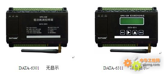

²úÆ·Ãû³Æ£º GPRS rtu,Ô¶³Ì²â¿ØÖÕ¶Ë
ÐÍ ºÅ£º DATA-6311
Æ· ÅÆ£º 7006
²úÆ·¸ÅÊö
    GPRS rtu,Ô¶³Ì²â¿ØÖն˼¯Êý¾Ý²É¼¯¡¢´«Êä¡¢´æ´¢¹¦ÄÜÓÚÒ»Ì壬²ÉÓõ͹¦ºÄÉè¼Æ£¬ÔÚÌ«ÑôÄܹ©µçµÄ¼à²âÏÖ³¡£¬¿É´ó´ó¼õÉÙÌ«ÑôÄܹ©µç³É±¾²¢½µµÍÊ©¹¤ÄѶȣ¬¹ã·ºÓ¦ÓÃÓÚÆøÏó¡¢Ë®ÎÄË®Àû¡¢µØÖʵÈÐÐÒµ¡£
²úÆ·ÌØµã
1¡¢Êý¾Ý²É¼¯¡¢´«ÊäÒ»Ì廯Éè¼Æ¡£
2¡¢GPRSʵʱÔÚÏß¹¦ºÄµÍ£¬ÔÚÏ߯½¾ùµçÁ÷≤10mA¡£
3¡¢¿ÉÑ¡ÅäË®×ÊÔ´¼à²âÊý¾Ý´«Êä¹æÔ¼¡¢Ë®Îļà²âÊý¾ÝͨÐŹæÔ¼µÈ¡£
4¡¢Ö§³Ö¸÷¼Ò×é̬Èí¼þºÍÓû§×ÔÐпª·¢Èí¼þϵͳ¡£
²úÆ·¹¦ÄÜ
ͨÐŹ¦ÄÜ£ºÖ§³ÖGPRS¡¢¶ÌÏûÏ¢¡¢ÎÀÐǵȶàÖÖͨѶ·½Ê½£»Ö§³ÖÓë¶àÖÐÐĽøÐÐÊý¾ÝͨÐÅ£»Ö§³ÖʵʱÔÚÏß¡¢¶¨Ê±»½ÐÑÁ½ÖÖ¹¤×÷ģʽ¡£
²É¼¯¹¦ÄÜ£º²É¼¯Ë®Î»¡¢ÓêÁ¿±äËÍÆ÷µÄ±ê×¼Ðźţ»²É¼¯Á÷Á¿¼Æ¡¢Âö³å±íµÄÁ÷Á¿Êý¾Ý£»²É¼¯Ë®±Ã»ò·§ÃÅÔËÐÐ״̬¡¢É豸¹©µç״̬ºÍÏäÃÅ¿ª¹Ø×´Ì¬¡£
ͼƬץÅŦÄÜ£º¿ÉÍâ½Ó¹¤ÒµÕÕÏà»ú£¬½øÐÐͼƬץÅÄ¡£
¿ØÖƹ¦ÄÜ£ºÖ§³Ö×Ô¶¯¿ØÖÆ¡¢Ô¶³Ì¿ØÖÆË®±Ã¡¢·§ÃŵȿØÖÆÉ豸¡£
Ô¶³Ì¹ÜÀí¹¦ÄÜ£ºÖ§³ÖÔ¶³Ì²ÎÊýÉèÖᢳÌÐòÉý¼¶¡£
±¨¾¯¹¦ÄÜ£º¼à²âÊý¾ÝÔ½ÏÞ£¬Á¢¼´Éϱ¨¸æ¾¯ÐÅÏ¢¡£
´æ´¢¹¦ÄÜ£º±¾»úÑ­»·´æ´¢¼à²âÊý¾Ý£¬µôµç²»¶ªÊ§¡£
¼¼Êõ²ÎÊý
Ó²¼þÅäÖãº6·PI¡¢4·DI¡¢4·AI ¡¢3·DO¡¢2·´®¿Ú¡£
´æ´¢ÈÝÁ¿£º4M¡£
¹©µçµçÔ´£º10V¡«30V DC¡£
¹¦    ºÄ£º´ý»úµçÁ÷£º£¼0.1mA/12V£»
ÔÚÏßµçÁ÷£º≤6mA/12V£»
·¢Ë͵çÁ÷£º≤60mA/12V£»
ʵʱÔÚÏ߯½¾ùµçÁ÷£º≤10mA/12V¡£
¹¤×÷»·¾³£ºÎ¶ȣº-40¡«+85¡æ£»Êª¶È£º≤95%¡£
°²×°·½Ê½£ºµ¼¹ìʽ¡£
ÍâÐγߴ磺145x100x65mm¡£
