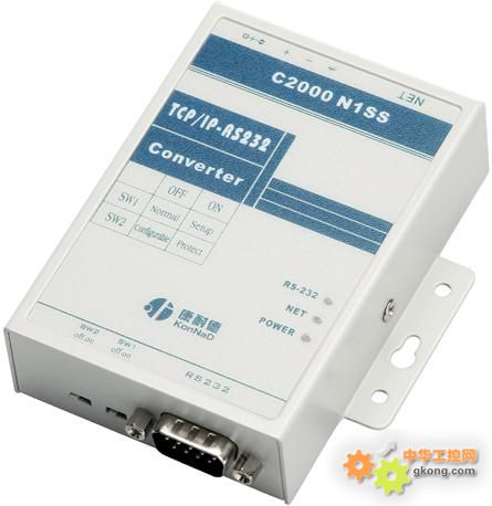

ÐÍ ºÅ£º C2000 N1SS
232תÒÔÌ«Íø·þÎñÆ÷È«¶Ë¿ÚµÄ¹ýÁ÷¡¢¹ýѹ¡¢·ÀÀס¢·À´í½Ó¡¢·À·´½ÓµÄ±£»¤ÒÔ¼°¿íµçѹµÄÉè¼Æ£¬±ÜÃâÒòÊ©¹¤ÏÖ³¡»·¾³
 C2000 N1SSÊǾßÓиßÐÔ¼Û±ÈÇÒÎȶ¨¿É¿¿µÄ232תÒÔÌ«Íø(´®¿Ú×ªÍøÂç)·þÎñÆ÷£¬ËüÌṩRS232µ½TCP/IPÍøÂçºÍTCP/IPÍøÂçµ½RS232µÄÊý¾Ý͸Ã÷´«Ê䣬Ëü¿ÉÒÔʹ¾ßÓÐRS232´®¿ÚµÄÉ豸Á¢¼´¾ß±¸ÁªÈëTCP/IPÍøÂçµÄ¹¦ÄÜ¡£¸´ÔÓ¶ø´æÔÚµçѹ²»ÎÈ»òѹ½µ¹ý´ó¡¢ À׵硢 Ê©¹¤ÈËÔ±ËØÖʵÍϽÓÏß´íÎóµÈ¶Ô´®¿Ú×ªÍøÂç·þÎñÆ÷ ºÍ¿Í»§É豸Ôì³ÉÒâÍâË𻵡£
1¡¢·ÀÀ× Íø¿ÚÄÚÖà 1.5KV µç´Å¸ôÀë±£»¤£¬ÔÚÍâ½çÓÐÀ×µçʱ£¬ºÜºÃµÄ±£»¤232×ªÍøÂç(232תÒÔÌ«Íø)·þÎñÆ÷¼°¿Í»§É豸ÃâÊܸÐÓ¦À׵ijå»÷¶øÔì³ÉË𻵣»
2¡¢¹ýÁ÷ ´®¿Ú×ªÍøÂç·þÎñÆ÷µÄ¹ýÁ÷±£»¤Éè¼ÆÄܹ»±ÜÃâÔÚÊ©¹¤µ÷ÊÔ¹ý³ÌÖÐÓÉÓÚ¹¤³ÌÈËÔ±²»Ð¡ÐİѲúÆ·¶Ë¿ÚÉϵĽÓÏß¶ÔµçÔ´¡¢¶ÔµØ»ò»¥ÏàÖ®¼ä¶Ì·µÈ´íÎó²Ù×÷Ôì³ÉµÄÉ豸ÉÕ»µ£»
3¡¢¹ýѹ 232×ªÍøÂ磨232תÒÔÌ«Íø£©·þÎñÆ÷µÄ¹ýѹ±£»¤Éè¼ÆÄܹ»±ÜÃâÔÚµçÔ´·¢Éú¹ÊÕÏʱÓÉÓÚÊä³öµçѹ¹ý¸ßÔì³ÉµÄÉ豸Ë𻵣»
4¡¢·À´í½Ó·À·´½Ó ÔÚÊ©¹¤ÈËÔ±°²×°ºÍµ÷ÊÔÉ豸ʱ£¬·À´í½Ó·À·´½ÓÉè¼ÆÄܹ»±ÜÃâÓÉÓÚ´í½Ó¡¢·´½ÓµÈ´íÎó²Ù×÷Ôì³ÉµÄÉ豸ÉÕ»Ù£»
¿íµçѹ ÓÉÓÚ²úÆ·¾àÀëµçÔ´µÄ¾àÀë²îÒìºÜ´ó£¬ÒòΪµçÔ´Ïß·ѹ½µµÄÔ­Òò£¬»áÔì³ÉÓÐЩµØ·½µçѹƫ¸ß£¬ ÓÐЩµØ·½µçѹƫµÍ£¬Èç¹ûûÓпíµçѹµÄÉè¼Æ¾Í»áÔì³ÉÔÚÊ©¹¤²¼Ïßʱ£¬ÒªÃ´¾Í²ÉÓúֵܴĵçÔ´Ïߣ¬ÒªÃ´¾ÍÊÇÉ豸²»ÄÜÀëµçԴ̫Զ£¬ÕâÑù¾ÍÔì³É¹¤³Ì³É±¾ºÍÄѶȴó´óÔö¼Ó£¬¶ø¿íµçѹÉè¼ÆÄܹ»±£ÕÏÔÚ³öÏÖµçѹ²»ÎÈ»òѹ½µ¹ý´óʱ232תÒÔÌ«Íø(´®¿Ú×ªÍøÂç)Äܹ»Õý³£ÔËÐУ¬´ó´ó½µµÍ¿Í»§µÄ¹¤³Ì³É±¾ºÍÊ©¹¤²¼ÏßÄѶȡ£
C2000 N1SSÏòÉÏÌṩ10MÒÔÌ«Íø½Ó¿Ú£¬ÏòÏÂÌṩ1¸ö±ê×¼RS232´®Ðпڣ¬Í¨Ñ¶²ÎÊý¿Éͨ¹ý¶àÖÖ·½Ê½ÉèÖᣠC2000 N1SS ¿É¹ã·ºÓ¦ÓÃÓÚPLC¿ØÖÆÓë¹ÜÀí¡¢ ÃŽûÒ½ÁÆ¡¢ Â¥Óî×Ô¿Ø¡¢ ¹¤Òµ×Ô¶¯»¯¡¢ ²âÁ¿ÒÇ±í¼°»·¾³¶¯Á¦¼à¿ØÏµÍ³¡¢ ÐÅÏ¢¼Òµç¡¢ LEDÐÅÏ¢ÏÔʾÉ豸ºÍCNC¹ÜÀíµÈ¡£
