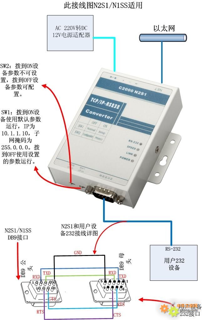

Á÷Ïò¿ØÖÆ   RTS/CTS£¬XON/XOFF£¬None
ËÙÂÊ         1200bpsÖÁ115200bps
232×ªÍø¿ÚÄ£¿é——Èí¼þÌØµã
ЭÒé         ARP£¬IP£¬ICMP£¬TCP£¬UDP£¬DHCP£¬HTTP
¹¤×÷ģʽ   TCP Server£¬TCP Client£¬UDP£¬ÐéÄâ´®¿Ú£¬µã¶ÔµãÁ¬½Ó
ÉèÖ÷½Ê½   C2000ÉèÖóÌÐò£¬Webä¯ÀÀÆ÷£¬ÉèÖö¯Ì¬¿â¡¢´®¿ÚÉèÖ㨿ÉÑ¡£©
²Ù×÷Èí¼þ   ÐéÄâ´®¿ÚÈí¼þ¡¢C2000ÉèÖóÌÐò¡¢´®¿Úµ÷ÊÔ¹¤¾ß¡¢ÍøÂç²âÊÔ³ÌÐò¡¢EDSockServer.OCXºÍ
                EDSockServer.DLL¡¢ÉèÖö¯Ì¬¿âÒÔ¼°VB¡¢VC¡¢BC¡¢DelphiµÄʾÀý´úÂë
Çý¶¯Ö§³Ö   Windows 98/ME/2000/XP/2003/Vista/Windows 7
