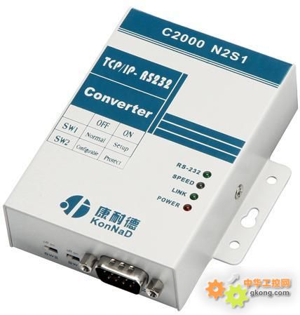

ÐÍ ºÅ£º C2000 MDIA
232תÒÔÌ«ÍøÄ£¿éC2000 N2S1
RS232´®¿ÚתTCP/IPת»»Æ÷£¨¹¤Òµ¼¶10M/100M£©
232תÒÔÌ«ÍøÄ£¿éÌØµã£º
¾ßÓÐTCP Server¡¢TCP Client¡¢UDP¡¢ÐéÄâ´®¿Ú¡¢µã¶ÔµãÁ¬½ÓµÈÎåÖÖ²Ù×÷ģʽ£»
Óû§»ùÓÚÍøÂçÈí¼þ£¬²»ÐèÒª×öÈκÎÐ޸ľͿÉÒÔÓë232תÒÔÌ«ÍøÄ£¿éC2000 N2S1ͨѶ£»
ͨ¹ý°²×°ÎÒÃÇÃâ·ÑÌṩµÄÐéÄâ´®¿ÚÈí¼þ£¬Óû§»ùÓÚ´®¿ÚµÄÈí¼þ²»ÐèÒª×öÈκÎÐ޸ľͿÉÒÔÓëC2000 N2S1ͨѶ£»
¶ÔÓÚÐèÒª¿ª·¢Èí¼þµÄÓû§£¬ÎÒÃÇÃâ·ÑÌṩͨѶ¶¯Ì¬¿â¡¢ÉèÖö¯Ì¬¿â»òOCX¿Ø¼þ£»
ͨ¹ýä¯ÀÀÆ÷¡¢ÉèÖÃÈí¼þ»òÉèÖö¯Ì¬¿â½øÐвÎÊýÐÞ¸ÄÉèÖã»
232תÒÔÌ«ÍøÄ£¿éÖ§³ÖDNSÓòÃû½âÎö¹¦ÄÜ£»
µÍ¹¦ºÄÉè¼Æ£¬ÎÞÐèÉ¢ÈÈ×°Öã»
¿´ÃŹ·Éè¼Æ£¬Îȶ¨ÐԸߣ»
µçÔ´¾ßÓÐÁ¼ºÃµÄ¹ýÁ÷¹ýѹ¡¢·À·´½Ó±£»¤¹¦ÄÜ¡£
 232תÒÔÌ«Íø
232תÒÔÌ«ÍøÄ£¿é¸ÅÊö£º
¡¡¡¡C2000 N2S1ÊǾ߱¸ÓиßÐÔ¼Û±ÈÇÒÎȶ¨¿É¿¿µÄ´®¿ÚÉ豸ÁªÍø·þÎñÆ÷¡£ËüÌṩRS232µ½ TCP/IPÍøÂçºÍTCP/IPÍøÂçµ½RS232µÄÊý¾Ý͸Ã÷´«Ê䣬Ëü¿ÉÒÔʹ¾ßÓÐRS232´®¿ÚµÄÉ豸Á¢¼´¾ß±¸ÁªÈëTCP/IPÍøÂçµÄ¹¦ÄÜ¡£
¡¡¡¡232תÒÔÌ«ÍøÄ£¿éC2000 N2S1ÏòÉÏÌṩ10/100 MÒÔÌ«Íø½Ó¿Ú£¬ÏòÏÂÌṩ1¸ö±ê×¼RS232´®Ðпڣ¬Í¨Ñ¶²ÎÊý¿Éͨ¹ý¶àÖÖ·½Ê½ÉèÖá£C2000 N2S1¿É¹ã·ºÓ¦ÓÃÓÚPLC¿ØÖÆÓë¹ÜÀí¡¢ÃŽûÒ½ÁÆ¡¢Â¥Óî¿ØÖÆ¡¢¹¤Òµ×Ô¶¯»¯¡¢²âÁ¿ÒÇ±í¼°»·¾³¶¯Á¦¼à¿ØÏµÍ³¡¢ÐÅÏ¢¼Òµç¡¢LEDÐÅÏ¢ÏÔʾÉ豸ºÍCNC¹ÜÀíµÈ¡£
232תÒÔÌ«Íø
¼¼Êõ²ÎÊý£º
232תÒÔÌ«ÍøÄ£¿éϵͳ
CPU   32-bit ARM
RAM  64KB
Flash  256KB
LAN
ÒÔÌ«Íø    10/100Mbps
±£»¤       ÄÚÖÃ1.5KVµç´Å¸ôÀë±£»¤
232תÒÔÌ«ÍøÄ£¿é——´®¿Ú½Ó¿Ú
´®¿Ú         RS232
´®¿ÚÊýÁ¿   1¸ö
ÐźŠ        RS232£ºTXD£¬RXD£¬RTS£¬CTS£¬GND
´®¿ÚͨѶ²ÎÊý
УÑé        None£¬Even£¬Odd£¬Mark£¬Space
Êý¾Ýλ     6£¬7£¬8
ֹͣλ     1¡¢2
Á÷Ïò¿ØÖÆ  RTS/CTS£¬XON/XOFF£¬None
ËÙÂÊ        300bpsÖÁ115200bps
232תÒÔÌ«ÍøÄ£¿é——Èí¼þÌØµã
ЭÒé         ARP£¬IP£¬ICMP£¬TCP£¬UDP£¬DHCP£¬HTTP
¹¤×÷ģʽ   TCP Server£¬TCP Client£¬UDP£¬ÐéÄâ´®¿Ú£¬µã¶Ôµãģʽ
ÉèÖ÷½Ê½   C2000ÉèÖóÌÐò£¬Webä¯ÀÀÆ÷£¬ÉèÖö¯Ì¬¿â¡¢´®¿ÚÉèÖ㨿ÉÑ¡£©
²Ù×÷Èí¼þ   ÐéÄâ´®¿ÚÈí¼þ¡¢C2000ÉèÖóÌÐò¡¢´®¿Úµ÷ÊÔ¹¤¾ß¡¢ÍøÂç²âÊÔ³ÌÐò¡¢EDSockServer.OCXºÍ
                EDSockServer.DLL¡¢ÉèÖö¯Ì¬¿âÒÔ¼°VB¡¢VC¡¢BC¡¢DelphiµÄʾÀý´úÂë
Çý¶¯Ö§³Ö   Windows 98/ME/2000/XP/2003/Vista/Windows 7
 232תÒÔÌ«Íø
232תÒÔÌ«ÍøÄ£¿é——µçÔ´ÐèÇó
µçѹ     9~24VDC£¨ÍƼö12VDC£©
µçÁ÷ <  200mA
¹¤×÷»·¾³
²Ù×÷ζȡ¢Êª¶È  -25¡æ~85¡æ£¬5~95%RH²»Äý¶
´æ´¢Î¶ȡ¢Êª¶È  -60¡æ~125¡æ£¬5~95%RH²»Äý¶
ÆäËû
³ß´ç     95×66×25.5mm
±£ÐÞÆÚ  ÎåÄê
