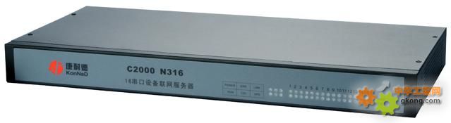

²úÆ·Ãû³Æ£º 8/16¿Ú485×ªÍø¿Ú,8/16¿Ú232×ªÍø¿Ú
ÐÍ ºÅ£º C2000 N316
¸ÅÊö£º
C2000 N316ÊÇÒ»ÖÖÎȶ¨¿É¿¿µÄ¸ßÐÔÄܹ¤Òµ¼¶Ê®Áù´®¿ÚÉ豸ÁªÍø·þÎñÆ÷(8/16¿Ú485×ªÍø¿ÚÄ£¿é)£¬ËüÌṩRS232/485/422µ½TCP/IPÍøÂçºÍTCP/IPÍøÂçµ½RS485/422µÄÊý¾Ý͸Ã÷´«Ê䣬Ëü¿ÉÒÔʹ¾ßÓÐRS485/422´®¿ÚµÄÉ豸Á¢¼´¾ß±¸ÁªÈëTCP/IPÍøÂçµÄ¹¦ÄÜ¡£¿µÄ͵Â8/16¿Ú485×ªÍø¿ÚÄ£¿é(232/485תRJ45)¿ÉÒÔ½«¶à¸öÖÇÄÜÉ豸µÄRS232/485½Ó¿Úת»»³ÉTCP/IPÍøÂç½Ó¿Ú£¬Í¨¹ý½ÓÈëÒÑÓеÄ×ÛºÏÍøÂçÉèÊ©£¬ÔÚ½ÚÊ¡ÖØÐ²¼ÏßͶ×ʵÄͬʱʵÏÖÁËÖÇÄÜÉ豸µÄÔ¶³ÌͨѶºÍ¹ÜÀí¡£8/16¿Ú232×ªÍø¿ÚÄ£¿éµÄÓ¦ÓÃÐÐÒµ·Ç³£¹ã·º£¬°üÀ¨»ú·¿¼à¿Ø¡¢µçÁ¦¼à¿Ø£¬¹¤Òµ×Ô¶¯»¯£¬Ô¶³Ì³­±í¡¢ÎïÁªÍø¡¢ÖÇÄܼҾӵȡ£
¿µÄ͵Â8/16¿Ú485×ªÍø¿ÚÄ£¿éµÄ¸ß¿É¿¿ÐÔ£º
 ¿íζÈÊÊÓ¦·¶Î§£¬-40¡æ~85¡æÎ¶ȷ¶Î§ÄÚ³ÖÐøÎȶ¨ÔËÐУ»
 ¿íµçѹ¹¤×÷·¶Î§£¬9V~24Vµçѹ·¶Î§ÄÚÕý³£¹¤×÷£»
 ·À³±Ð§¹û£¬5-95%RHʪ¶È·¶Î§ÄÚ¿µÄ͵Â8/16¿Ú232×ªÍø¿ÚÄ£¿é¹¤×÷²»ÊÜÓ°Ï죻
 ¶Ë¿Ú±£»¤£º¿µÄ͵Â232/485תRJ45É豸ȫ¶Ë¿Ú¾ßÓйýÁ÷¡¢¹ýѹ¡¢·À·´½Ó¡¢·À´í½Ó¡¢¶Ì·±£»¤£»
 ·ÀÀ×±£»¤£º¿µÄ͵Â8/16¿Ú485×ªÍø¿ÚÄ£¿é´®¿ÚÄÚÖÃ1.5KVµç´Å¸ôÀë±£»¤£¬600W·ÀÀ×±£»¤£»
 ¿´ÃŹ·µç·£ºÎª±ÜÃâ¸ÉÈÅ£¬¿µÄ͵Â8/16¿Ú232×ªÍø¿ÚÄ£¿é²ÉÓÿ´ÃŹ·µç·Éè¼Æ£¬È·±£ÏµÍ³ÔËÐйý³ÌÖÐÓÀ²»ËÀ»ú¡£
¿µÄ͵Â232/485תRJ45Ä£¿éµÄʵÓÃÐÔ£º
 ¿µÄ͵Â8/16¿Ú485×ªÍø¿ÚÄ£¿éÖ§³Ö×ÀÃæ¡¢»ú¼Ü¡¢±Ú¹Ò¡¢µ¼¹ìµÈ¶àÖÖ°²×°·½Ê½£¬°²×°¼ò±ã£»
 ×Ô´ø¶Ë¿Ú»º´æ¼¼Êõ£¬ÍøÂçÖжϺó¿µÄ͵Â8/16¿Ú232×ªÍø¿ÚÄ£¿éµ×²ãÉ豸·¢ËÍÊý¾Ý»º´æ²»¶ªÊ§£»
 ÄÚÖÃRS-485Á÷Ïò×Ô¶¯¿ØÖƹ¦ÄÜ£¬×Ô¶¯ÅжϺͿØÖÆÊý¾Ý´«Êä·½Ïò£»
 Ö§³ÖDNSÓòÃû½âÎö£¬Éϼ¶¹ÜÀíÖÐÐÄÖ±½Óͨ¹ýÓòÃû·ÃÎÊ£¬¿çÍø¶Î¡¢¶à»úͬʱ¼à¿Øµ×²ãÖÇÄÜÉ豸¡£
¿µÄ͵Â232/485תRJ45Ä£¿éµÄÐԼ۱ȣº
¹¦ÄÜÇ¿´ó£¬¿µÄ͵Â8/16¿Ú232×ªÍø¿ÚÄ£¿é²ÉÓÃ232/422/485ÈýºÏÒ»´®¿ÚÉè¼Æ£¬½ÚÊ¡¿Í»§Í¶×Ê£»
³§¼ÒÖ±Ïú£¬¿ÉÏò¿Í»§Ãâ·ÑÌṩDemo£¬²¢Ö§³Ö5ÄêÖʱ£¡£
¿µÄ͵´®¿Ú·þÎñÆ÷µÄÀ©Õ¹ÐÔÓë¼æÈÝÐÔ£º
 ¿µÄ͵Â8/16¿Ú485×ªÍø¿ÚÄ£¿éÂú×㲻ͬ²¨ÌØÂÊ¡¢Êý¾Ýλ¡¢Í£Ö¹Î»¡¢Ð£ÑéÐèÇó£»
 Ìṩ¶þ´Î¿ª·¢¶¯Ì¬¿âºÍ¿Ø¼þ£¬²¢Ìṩ¸÷ÖÖÓïÑÔdemo£»
 ÌṩÈí¼þÉèÖúÍWebµÈ¶àÖÖÅäÖ÷½Ê½£¬Ö§³Ö´®¿Ú¡¢ÍøÂçµÈÅäÖýӿڣ»
C2000 N316ÏòÉÏÌṩ10/100MÒÔÌ«Íø½Ó¿Ú£¬ÏòÏÂÌṩ16¸ö±ê×¼RS485/422´®Ðпڣ¬Í¨Ñ¶²ÎÊý¿Éͨ¹ý¶àÖÖ·½Ê½ÉèÖá£C2000 N316 ¿É¹ã·ºÓ¦ÓÃÓÚPLC¿ØÖÆÓë¹ÜÀí¡¢ÃŽûÒ½ÁÆ¡¢Â¥Óî×Ô¿Ø¡¢¹¤Òµ×Ô¶¯»¯¡¢²âÁ¿ÒÇ±í¼°»·¾³¶¯Á¦¼à¿ØÏµÍ³¡¢ÐÅÏ¢¼Òµç¡¢LEDÐÅÏ¢ÏÔʾÉ豸ºÍCNC¹ÜÀíµÈ¡£
ÌØµã£º
²ÉÓÃARM9´¦ÀíÆ÷+RTOS£¬¾ßÓиüÇ¿´óµÄʵʱ´¦ÀíÄÜÁ¦£»
¾ßÓÐTCP Server£¬TCP Client¡¢UDP¡¢ÐéÄâ´®¿Ú¡¢µã¶ÔµãÁ¬½ÓµÈÎåÖÖ²Ù×÷ģʽ£»
Óû§»ùÓÚÍøÂçµÄÈí¼þ£¬²»ÐèÒª×öÈκÎÐ޸ľͿÉÒÔÓëC2000 N316ͨѶ£»
ͨ¹ý°²×°ÎÒÃÇÃâ·ÑÌṩµÄÐéÄâ´®¿ÚÈí¼þ£¬Óû§»ùÓÚ´®¿ÚµÄÈí¼þ²»ÐèÒª×öÈκÎÐ޸ľͿÉÒÔÓëC2000 N316ͨѶ£»
¶ÔÓÚÐèÒª¿ª·¢Èí¼þµÄÓû§£¬ÎÒÃÇÃâ·ÑÌṩͨѶ¶¯Ì¬¿â¡¢ÉèÖö¯Ì¬¿â»òOCX¿Ø¼þ£»
ͨ¹ýä¯ÀÀÆ÷¡¢ÉèÖÃÈí¼þ»òÉèÖö¯Ì¬¿â½øÐвÎÊýÉèÖã»
µÍ¹¦ºÄÉè¼Æ£¬ÎÞÐèÉ¢ÈÈ×°Öã»
Ë«¿´ÃŹ·Éè¼Æ£¬Îȶ¨ÐԸߣ»
µçÔ´¾ßÓйýÁ÷¹ýѹ±£»¤ºÍ·À·´½Ó¹¦ÄÜ¡£
