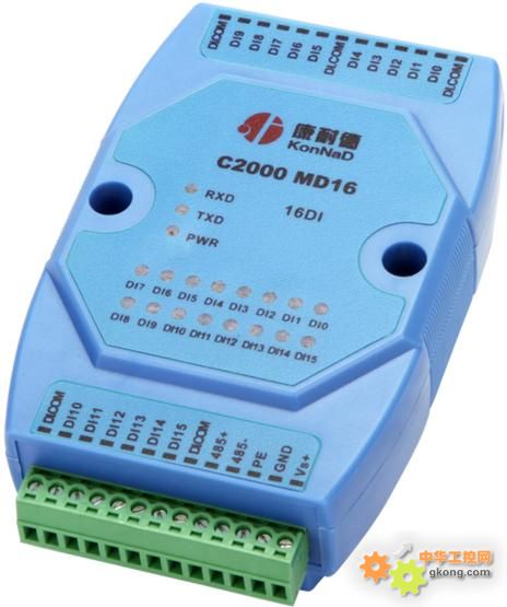

ÐÍ ºÅ£º C2000 MD16
MD16Ϊ16·Êý×ÖÁ¿ÊäÈëÄ£¿éÉ豸¡£Êý×ÖÁ¿ÊäÈëÄ£¿é²ÉÓñê×¼µÄModbus RTUͨѶЭÒ飬¿ÉÒÔͨ¹ýRS485×ÜÏß½øÐÐÔ¶³ÌDIÊý¾Ý²É¼¯´«Êä¡£
Êý×ÖÁ¿ÊäÈëÄ£¿é»¹¿ÉÓÃÓÚ¿ª¹ØÁ¿ÐźŵIJɼ¯£¬¾­×é̬Èí¼þÅжϺó¿ØÖÆ¿ª¹ØÁ¿µÄÊä³ö¡£I/OÊäÈëÊä³öÄ£¿é¿ÉʵÏÖÒìµØ·Ö²¼É豸µÄÔ¶³Ì¿ØÖÆ£¬³£Ó¦ÓÃÔÚ»ú·¿¼à¿Ø¡¢µçÁ¦¼à¿Ø£¬¹¤Òµ×Ô¶¯»¯£¬»·±£¼ì²â¡¢ÖÇÄܼҾӡ¢ÎïÁªÍøµÈ³¡ºÏ¡£
¸É½Óµãת485Ä£¿é Ñ¡ÐͰ˴óÒªµã£º
Êý×ÖÁ¿ÊäÈëÄ£¿éµÄ¿íζÈÊÊÓ¦£ºÎª±ÜÃâ×ÔÈ»»·¾³ÆøºòÓ°ÏìÉ豸Îȶ¨ÐÔ£¬¿µÄ͵¸ɽӵãת485Ä£¿é Ö§³Ö¿íζÈÊÊÓ¦£¬-40¡æ~85¡æÎ¶ȷ¶Î§ÄڿɳÖÐøÎȶ¨¹¤×÷¡£
I/OÊäÈëÊä³öÄ£¿éµÄ¶Ë¿Ú±£»¤£º¿µÄ͵ÂÊý×ÖÁ¿ÊäÈëÄ£¿éÖ§³ÖÈ«¶Ë¿Ú¹ýÁ÷¡¢¹ýѹ±£»¤£¬¼´Ê¹²»Ð¡ÐĽ«Ïß½Ó·´¡¢½Ó´í¡¢ÉõÖÁ¶Ë¿Ú±»¶Ì½Ó£¬¶¼²»»áÉÕ»µÉ豸¡£
Êý×ÖÁ¿ÊäÈëÄ£¿éµÄ·ÀÀ×±£»¤£ºÎª·ÀÖ¹¸ÐÓ¦À×ÑØµ¼Ïß´®ÈëϵͳÒýÆðÉ豸Ë𻵣¬¿µÄ͵¸ɽӵãת485Ä£¿é ´®¿ÚÄÚÖÃ1.5KVµç´Å¸ôÀë±£»¤£¬600W·ÀÀ×±£»¤¡£
I/OÊäÈëÊä³öÄ£¿éµÄÍØÕ¹ÐÔÓë¼æÈÝÐÔ£º¿µÄ͵¸ɽӵãת485Ä£¿é Ö§³Ö±ê×¼µÄModbus RTUЭÒéÓë×é̬Èí¼þÏàÁ¬£¨ÍøÂçÐÍÖ§³ÖModbus TCPЭÒ飩¡¢Ö§³ÖÍøÂçÐ͵ÄRS485½Ó¿ÚʵÏÖ16¼¶À©Õ¹ÆäËüIOÄ£¿é£¬´ïµ½µÍ³É±¾½ÓÈëÒÔÌ«Íø

→16·¿ª¹ØÁ¿ÊäÈ룻
→¿ª¹ØÁ¿ÊäÈëÓëϵͳÍêÈ«¸ôÀ룻
→²ÉÓÃModbus RTUͨÐÅЭÒ飻
→RS485ͨѶ½Ó¿ÚÌṩ¹âµç¸ôÀ뼰ÿÏß600WÀËÓ¿±£»¤£»
→µçÔ´¾ßÓÐÁ¼ºÃµÄ¹ýÁ÷¹ýѹ¡¢·À·´½Ó±£»¤¹¦ÄÜ£»
→·á¸»µÄָʾµÆ£¬È«Ãæ²é¿´×´Ì¬£¬¼°Ê±ÅŲé¹ÊÕÏ£»
→°²×°·½±ã¡£

Êý×ÖÁ¿ÊäÈë½Ó¿Ú
DI
16·¸É½ÓµãÊäÈë
DIÓб£»¤
¹ýѹСÓÚ60V £¬¹ýÁ÷СÓÚ100mA
´®¿ÚͨÐŲÎÊý
ͨѶ½Ó¿Ú
RS485
²¨ÌØÂÊ
1200~115200bps
Êý¾Ýλ
8
ÆæÅ¼Ð§Ñé
ÎÞ
ֹͣλ
1
Á÷Á¿¿ØÖÆ
ÎÞ
µØÖ·
1-255
ͨѶЭÒé
Modbus RTU
´®¿Ú±£»¤
´®¿ÚESD±£»¤
1.5KV
´®¿Ú·ÀÀ×
600W
´®¿Ú¹ýÁ÷£¬¹ýѹ
СÓÚ240V£¬Ð¡ÓÚ80mA
µçÔ´²ÎÊý
µçÔ´¹æ¸ñ
9-24VDC  (ÍÆ¼ö12VDC)
µçÁ÷
100mA@12VDC
¹¦ºÄ
СÓÚ2W
ÀËÓ¿±£»¤
1.5kW
µçÔ´¹ýѹ£¬¹ýÁ÷
60V£¬500mA
¹¤×÷»·¾³
¹¤×÷ζȡ¢Êª¶È
-25~85¡æ£¬5~95%RH£¬²»Äý¶
´¢´æÎ¶ȡ¢Êª¶È
-60~125¡æ£¬5~95%RH£¬²»Äý¶
ÆäËû
³ß´ç
72.1*121.5*33.6mm
±£ÐÞ
5ÄêÖʱ£
