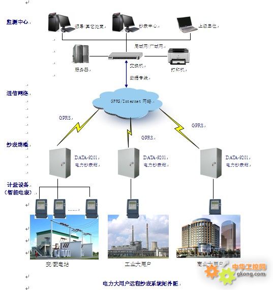

Ò»¡¢ÏµÍ³¸ÅÊö
    ¹©µçϵͳÖеıäµçÕ¾¡¢ÅäµçÕ¾ºÍ¹¤¿óÆóÒµÊýÁ¿ÖڶಢÇÒµØÀíλÖ÷ÖÉ¢£¬ÒÔÍùÒò¼¼ÊõÊֶεÄÏÞÖÆ£¬ÐèÒª¶¨ÆÚ°²ÅÅ´óÁ¿ÈËÔ±µ½ÏÖ³¡³­±í£¬ºÄ·Ñ´óÁ¿µÄÈËÁ¦¡¢ÎïÁ¦ºÍ²ÆÁ¦¡£Ëæ×ÅÎÞÏßͨѶ¼¼ÊõµÄ·ÉËÙ·¢Õ¹£¬»ùÓÚGPRSÎÞÏßͨѶµÄµçÁ¦´óÓû§Ô¶³Ì³­±íÔ½À´Ô½³ÉΪһÖÖÇ÷ÊÆ¡£
    ½èÖúµçÁ¦´óÓû§Ô¶³Ì³­±íϵͳ£¬µçÁ¦¹«Ë¾¿É¶Ô¸÷ÖØÒªµçÁ¦½ÚµãºÍÓõç´ó»§½øÐÐÔ¶³Ì¼à¿Ø¡¢¿É×Ô¶¯¶ÁÈ¡Ïà¹ØµçÄÜÊý¾Ý²¢¼ÓÒÔ·ÖÎö¡¢¿É¼°Ê±·¢ÏÖ¼ÆÁ¿¹ÊÕÏ£¬ÏµÍ³½ÚÊ¡ÁË´óÁ¿ÈËÁ¦³É±¾£¬¶øÇÒËõ¶ÌÁËÉ豸ά»¤Ê±¼ä¡£
¶þ¡¢ÏµÍ³¹¹³É
µçÁ¦´óÓû§Ô¶³Ì³­±íϵͳÓÉËĸö²¿·Ö×é³É£º¼à²âÖÐÐÄ¡¢Í¨Ñ¶ÍøÂç¡¢³­±íÖն˺͵çÄܼÆÁ¿É豸×é³É¡£
¡ô ¼à²âÖÐÐÄ£º
Ö÷ÒªÓ²¼þ£º·þÎñÆ÷¡¢¼ÆËã»ú¡¢½»»»»ú¡¢´òÓ¡»úµÈ¡£
Ö÷ÒªÈí¼þ£º²Ù×÷ϵͳÈí¼þ¡¢Êý¾Ý¿âÈí¼þ¡¢µçÁ¦´óÓû§Ô¶³Ì³­±íϵͳÈí¼þ¡£
¡ô ͨÐÅÍøÂç£ºÒÆ¶¯GPRSÍøÂ磬INTERNET¹«Íø£¨Ðè°ó¶¨¹Ì¶¨IP£©¡£
¡ô ³­±íÖÕ¶Ë£ºµçÁ¦³­±íÏä¡£
¡ô ¼ÆÁ¿É豸£ºRS485Êä³öÖÇÄܵç±í£¬·ûºÏDL/T645ͨѶ¹æÔ¼¡£
Èý¡¢ÏµÍ³¹¦Äܼ°Ìصã
1¡¢ÏµÍ³¹¦ÄÜ
¡ô µµ°¸¹ÜÀí£¬¶Ô°üÀ¨¼ÆÁ¿µã»ù´¡ÐÅÏ¢¡¢µç±í»ù±¾²ÎÊý¡¢³­±íÖÕ¶ËGPRS¿¨ºÅµÈ½øÐÐά»¤ºÍ¹ÜÀí¡£
¡ô ¶ÔÏ½ÇøÄÚ¸÷±äµçÕ¾¡¢ÅäµçÕ¾¡¢¹¤Òµ´óÓû§¡¢ÉÌÒµ´óÓû§µÈ¸÷ÀàÓÃµç¼ÆÁ¿µã½øÐÐ×Ô¶¯³­±íºÍÓõç¼à²â¡£
¡ô ¼à²â²¢ÕÆÎÕ¹©¸÷¼ÆÁ¿µãÓõçÇé¿ö£¬ÊµÏÖ¿ÆÑ§¹©µç£¬½µµÍÊÕ·ÑÎó²î¡£
¡ô ×Ô¶¯³­±í£¬±ÜÃâ´òÈÅÓû§£¬Ìá¸ßµçÄܼÆÁ¿µÄʱЧÐÔºÍ׼ȷÐÔ¡£
¡ô Óõ縺ºÉ¼à²â£¬¶ÔµçѹºÏ¸ñÂÊ¡¢¹¦ÂÊÒòËØ½øÐмà²â¡£
¡ô Ö§³ÖµçÁ¿¡¢ÏßËðͳ¼Æ²éѯ£»Ö§³ÖÉú³É·ÖÎöÇúÏߣ»Ö§³Ö¼à²âÊý¾Ýµ¼³ö¡¢´òÓ¡¡£
2¡¢ÏµÍ³Ìصã
¡ô ÖÇÄÜ»¯Éè¼Æ£¬Ìṩ¹Ø¿Ú¡¢Ì¨Çø¡¢´óÓû§µÈÁìÓòµÄ»ù´¡Ó¦ÓúÍÊý¾Ýͳ¼Æ¡¢ä¯ÀÀ¹¦ÄÜ¡£
¡ô ¿ÉÀ©³äÐÔ£¬Ö§³ÖÖÐÐÄÉ豸¡¢³­±íÖÕ¶Ë¡¢ÖÇÄܵç±íµÈÉ豸ÊýÁ¿À©Õ¹£¬ÎÞÐèÐÞ¸ÄϵͳÈí¼þ¡£
¡ô Ò×ά»¤ÐÔ£¬ÏµÍ³²Ù×÷¼ò±ã£¬³­±íÖÕ¶ËÖ§³ÖÔ¶³Ìά»¤¹ÜÀí¡£
¡ô ÐԼ۱ȸߣ¬¸ÃϵͳרΪµçÁ¦´óÓû§µçÄܼÆÁ¿¹ÜÀí¶øÉè¼Æ£¬³ä·Ö¿¼Âǵ½´óÓû§ÓÃµç¼ÆÁ¿µÄÌØµã£¬ÐԼ۱ȸߡ£

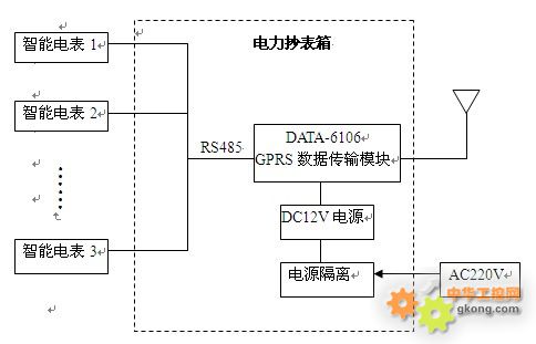

ËÄ¡¢³­±íÖÕ¶Ë
1¡¢µçÁ¦³­±íÏä
£¨1£©µçÁ¦³­±íÏäÖ÷Òª¹¦ÄܽéÉÜ£º
¡ô ²É¼¯1¿é»ò¶à¿éÖÇÄܵç±íÊä³öµÄRS485´®¿ÚÐźš£
¡ô ͨ¹ýGPRS·½Ê½ÊµÏÖµç±íÊý¾ÝµÄÔ¶³Ì´«Êä¡£
¡ô Ö§³Ö¾ÍµØ¡¢Ô¶³ÌÉ豸ά»¤¡£
¡ô ¸ù¾Ý¼à²â»·¾³£¬¿ÉÑ¡ÔñÊÒÄÚÐÍ»òÊÒÍâÐ͵çÁ¦³­±íÏä¡£
¡ô Ô¤ÁôÐîµç³Ø½Ó¿Ú£¬¿É½ÓÈëºó±¸µçÔ´¡£
£¨2£©µçÁ¦³­±íÏ乤×÷Ô­ÀíʾÒâͼ£º
2¡¢µçÁ¦³­±íÏäÄÚºËÐÄÉ豸½éÉÜ
¸ÃGPRSÊý¾Ý´«ÊäÄ£¿é¿ÉµÇ¼ÖйúÒÆ¶¯¹«Ë¾µÄGPRSÍøÂ磬ÔÚGPRS-VPN×¨Íø»òINTERNET¹«ÍøÉÏ´«ÊäÊý¾Ý£¬²úÆ·ÌØµãÈçÏ£º
1¡¢¹¤Òµ¼¶Éè¼Æ£¬ÊÊÓÃÊÒÍâ¶ñÁÓ»·¾³¡£
2¡¢ÄÚÖÃÈíÓ²¼þ¿´ÃŹ·£¬²»ËÀ»ú¡¢²»µôÏß¡£
3¡¢Ö§³ÖÊý¾Ý͸Ã÷´«Êä¡£
4¡¢Ö§³Ö¸÷¼Ò×é̬Èí¼þºÍÓû§×ÔÐпª·¢Èí¼þϵͳ¡£
