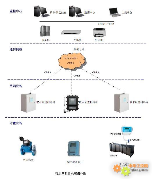

    ȡˮԶ´«¼à¿ØÏµÍ³ÊÊÓÃÓÚ´Ó½­ºÓ¡¢ºþ²´ºÍµØÏÂˮȡˮµÄ¸÷Ààȡˮ»§Ë®×ÊÔ´È¡ÓÃË®¼ÆÁ¿¼à¿Ø¡£
---ϵͳ¸ÅÊö---
    ȡˮԶ´«¼à¿Ø¼¼ÊõÊÇÕë¶ÔĿǰˮ×ÊԴȡˮ¹ý³Ì´æÔڵĸ÷ÖÖ¼ÆÁ¿×¼È·ÎÊÌ⣬½«²ÉÓÃÖÇÄÜË®±í¡¢µç´ÅÁ÷Á¿¼Æ¡¢³¬Éù²¨Á÷Á¿¼ÆµÈ¸÷ÖÖÖÇÄܼÆÁ¿ÒÇ±í£¬½áºÏ¼ÆËã»ú¡¢ÍøÂçͨÐźʹ«¸Ð¿ª·¢µÄ¼¯³É¼¼Êõ£¬¶ÔȡˮÓû§ÊµÊ©Ë®Á¿×Ô¶¯¼à¿Ø¡£¸Ã¼¼ÊõʵÏÖÁËʵʱÔÚÏß¼à²â¡¢Êý¾Ýͳ¼ÆÓë²éѯ¡¢È¡Ë®¼Æ»®¹ÜÀíÓë¿ØÖÆ£¬´Ó¶øÎªÂäʵ×îÑϸñµÄË®×ÊÔ´¹ÜÀíÖÆ¶ÈÌṩ¼¼ÊõÖ§³Å£¬´Ù½øË®×ÊÔ´¿É³ÖÐøÀûÓúͽÚÔ¼ÓÃË®¡£
---ϵͳ×é³É---
¡ô ¼à¿ØÖÐÐÄ£º
    Ö÷ÒªÓ²¼þ£º·þÎñÆ÷¡¢¼ÆËã»ú¡¢½»»»»ú¡¢´òÓ¡»úµÈ¡£
    Ö÷ÒªÈí¼þ£º²Ù×÷ϵͳÈí¼þ¡¢Êý¾Ý¿âÈí¼þ¡¢Ë®×ÊԴȡˮÁ¿¼à²âϵͳÈí¼þ¡£
¡ô ͨÐÅÍøÂ磺ÖйúÒÆ¶¯¹«Ë¾GPRSÎÞÏßÍøÂç¡¢Internet¹«Íø¡£
¡ô ÖÕ¶ËÉ豸£ºË®×ÊԴȡˮÁ¿¼à²âÖÕ¶Ë¡£
    ¸ù¾ÝÏÖ³¡¹©µçÌõ¼þÑ¡Ôñ£ºÊе繩µçÐͼà²âÖÕ¶Ë¡¢µç³Ø¹©µçÐͼà²âÖÕ¶Ë
¡ô ¼ÆÁ¿É豸£ºÖÇÄÜË®±í¡¢µç´ÅÁ÷Á¿¼Æ¡¢³¬Éù²¨Á÷Á¿¼Æ¡¢Ã÷ÇþÁ÷Á¿¼ÆµÈ¡£
---ÏµÍ³ÌØµã---
¡ô ͨ¹ýÁ˹ú¼ÒË®Àû²¿Ë®×ÊÔ´¼à²âÊý¾Ý´«Êä¹æÔ¼£¨SZY206-2012£©¼ì²â¡£
¡ô Ö§³ÖɽÎ÷¡¢Õã½­¡¢ÉÂÎ÷¡¢ºÓÄϵȵط½Ë®ÀûÌüÖÆ¶¨µÄ´«Êä¹æÔ¼¡£
¡ô Ö§³Ö²»Í¬³§¼ÒÉú²úµÄÂö³åË®±í¡¢Á÷Á¿¼Æ¡£
    Ö§³ÖµÄµäÐÍÒÇ±í¼°³§¼Ò£º´óÁ¬º£·å¡¢´óÁ¬µÀʤ¡¢ÉϺ£¿ÏÌØ¡¢ÉϺ£¹â»ª¡¢ÉòÑôÀ¼Éê¡¢¿ª·âÇàÌìΰҵ¡¢ÌÆÉ½ÃÀÂØ¡¢ÌÆÉ½»ãÖС¢É½¶«Î«Î¢¡¢Äþ²¨Ë®±í¡¢Á¬ÔƸÛÀË»¨Ë®±í¡¢Á¬ÔƸÛÁ¬ÀûË®±í¡£
---ϵͳ¹¦ÄÜ---
¡ô ʵʱ¼à²âȡˮÁ¿¡¢É豸״̬¡¢¹©µç״̬µÈÐÅÏ¢¡£
¡ô Ö§³ÖIC¿¨ÊÛË®ºÍÔ¶³Ì³äÖµ¹ÜÀí¡£ Ö§³ÖÔ¶³Ì¿ØÖƽûÖ¹/ÔÊÐíÓÃË®»§È¡Ë®¡£Ö§³Ö×Ô¶¯¿ØÖƽûÖ¹/ÔÊÐíÓÃË®»§È¡Ë®¡£
¡ô Ö§³ÖÊ¡¡¢ÊС¢ÇøÏض༶¹ÜÀíģʽ¡£
¡ô Ö§³Ö¼à²âÊý¾Ý¡¢±¨¾¯Êý¾Ý¡¢²Ù×÷Êý¾ÝµÄ¼Ç¼¡¢Í³¼Æ¡¢·ÖÎö¡¢¶Ô±È¡¢Êä³ö¡¢´òÓ¡¡£
¡ô Ö§³ÖÉú³ÉÀúÊ·Êý¾ÝÇúÏß¡£
¡ô Ö§³ÖGISµØÀíÐÅϢϵͳ¡£
¡ô Ô¤ÁôÓëÆäËüϵͳµÄÊý¾Ý½Ó¿Ú£¬¿É²¢ÈëË®×ÊÔ´ÐÅÏ¢»¯¹ÜÀíϵͳ¡£
¡ô ²ÉÓÃGPRSÎÞÏßͨÐÅ·½Ê½£¬Ö§³ÖÆäËüͨÐÅ·½Ê½¡£
