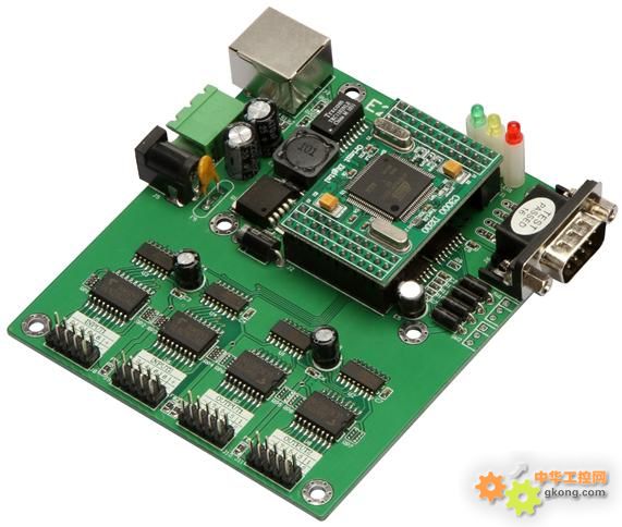

²úÆ·Ãû³Æ£º ÍøÂçI/OÄ£¿é
ÐÍ ºÅ£º C2000 E232-S
¸Å Êö
C2000 E232 ÊÇÒ»¸öÍøÂç¿ØÖÆ¿ª¹ØÁ¿ºÍRS232´®¿Ú×ªÍøÂçµÄЭÒéת»»Æ÷£¬ËüÌṩRS232´®¿ÚתTCP/IPºÍTCP/IPתRS232´®¿ÚµÄÊý¾Ý͸Ã÷´«Ê䣬Ëü½«´ÓRS232´®¿ÚÉÏÊÕµ½µÄÊý¾Ý£¬Í¸Ã÷µÄ´«Ë͵½ÔÚÍøÂçÉϵÄÄ¿±ê·þÎñÆ÷£¬Ä¿±ê·þÎñÆ÷·¢³öµÄÊý¾Ý¾­ÍøÂçͨ¹ýËü͸Ã÷µÄ·¢Ë͵½RS232´®¿ÚÉÏ¡£Í¬Ê±ËüÌṩ16¸ö¿ª¹ØÁ¿Êä³ö¶Ë¿ÚºÍ16¸ö¿ª¹ØÁ¿ÊäÈë¶Ë¿Ú£¬¿ÉÒÔʵÏÖͨ¹ýÍøÂç½øÐÐÔ¶³ÌÊý¾Ý²É¼¯ºÍ¿ØÖÆ¡£   C2000 E232 ÏòÉÏÌṩ10M/100M×ÔÊÊÓ¦ÒÔÌ«Íø½Ó¿Ú£¬ÏòÏÂÌṩ1¸ö±ê×¼RS232´®ÐпںÍ16¸ö¿ª¹ØÁ¿Êä³ö¶Ë¿ÚºÍ16¸ö¿ª¹ØÁ¿ÊäÈë¶Ë¿Ú£¬ÄÚ²¿¼¯³ÉARP,IP,ICMP,TCP,UDP,SOCK5µÈЭÒ飬֧³Ö¶¯Ì¬IPºÍ¾²Ì¬IP£¬Ö§³ÖÍø¹ØºÍ´úÀí·þÎñÆ÷¡£   C2000 E232 ÓÐÁ½ÖÖ¹¤×÷ģʽ£º 1. ×÷ΪTCP·þÎñÆ÷£¬×ª»»Æ÷ÔÚÖ¸¶¨µÄTCP¶Ë¿ÚÉϼàÌýƽ̨³ÌÐòµÄÁ¬½ÓÇëÇó£»2. ×÷ΪTCP¿Í»§¶Ë£¬×ª»»Æ÷ÉϵçʱÖ÷¶¯Ïòƽ̨³ÌÐòÇëÇóÁ¬½Ó¡£   Ó¦ÓóÌÐò¿ÉÒÔͨ¹ýÁ½ÖÖ·½Ê½ºÍת»»Æ÷½øÐÐͨѶºÍÊÕ·¢Êý¾Ý£º1..ActiveX¿Ø¼þ£¨EDSockServer.ocx£©£»2.ÐéÄâ´®¿Ú¡£Ê¹ÓÃÐéÄâ´®¿Úʱ£¬¿ØÖÆÆ÷µÄ´®¿Ú²ÎÊý¿ÉÒÔʵÏÖÓëÐéÄâ´®¿ÚµÄ²ÎÊýµÄʵʱͬ²½¡£
ÌØ µã
→ÌṩµÄActiveX¿Ø¼þEDSockServer.OCX±à³Ì
→ÍøÂçÔ¶³Ì¿ØÖƺͲɼ¯¿ª¹ØÁ¿
→ÄÚ²¿¼¯³ÉÓÐTCP/IPÍøÂçЭÒé
→16·DI¡¢16·DO
¼¼Êõ²ÎÊý
ϵͳ
CPU      32-bit ARM
RAM      64KB
Flash    256KB
LAN
ÒÔÌ«Íø   10M/100M×ÔÊÊÓ¦bps
±£»¤     ÄÚÖÃ1.5KVµç´Å¸ôÀë±£»¤
´®¿Ú
´®¿Ú      RS232
´®¿ÚÊýÁ¿  1¸ö
ÐźŠ     RS232£ºTXD,RXD,RTS,CTS,GND
I/O½Ó¿Ú   16¸ö¿ª¹ØÁ¿ÊäÈ룬16¸ö¿ª¹ØÊä³ö
´®¿ÚͨѶ²ÎÊý
У Ñé     None£¬Even£¬Odd£¬Mark£¬Space
Êý¾Ýλ    6£¬7£¬8
ֹͣλ    1£¬2
Á÷Á¿¿ØÖÆ  RTS/CTS£¬XON/XOFF,None
ËÙ ÂÊ     300bps ÖÁ115200 bps
Èí¼þÌØµã
ЭÒé      ICMP£¬ARP£¬IP£¬TCP£¬UDP£¬DHCP£¬HTTP
²Ù×÷ģʽ  TCP Server£¬TCP Client£¬UDP£¬ÐéÄâ´®¿Ú£¬µã¶ÔµãÁ¬½Ó
ÉèÖà      C2000ÉèÖóÌÐò£¬ÉèÖö¯Ì¬¿â
ÌṩÈí¼þ  ÐéÄâ´®¿ÚÈí¼þ¡¢C2000ÉèÖóÌÐò´®¿Úµ÷ÊÔ¹¤¾ß¡¢ÍøÂç²âÊÔ³Ì  EDSockServer.OCX¿Ø¼þ£¬EDSockServer.DLL¶¯Ì¬¿â¡¢ÉèÖö¯Ì¬¿âÒÔ¼°VB¡¢VC¡¢BC¡¢DelphiµÄʾÀý´úÂë
Çý¶¯Ö§³Ö  Windows98/ME/2000/XP/2003/Win7/Vista
µçÔ´ÐèÇó
µçÔ´¹æ¸ñ  DC9V-24V(ÍÆ¼ö12V )
µçÁ÷      200mA@12V DC
»·¾³
²Ù×÷ζȡ¢Êª¶È  -25¡æ~85¡æ£¬5~95%RH£¬²»Äý¶
´¢´æÎ¶ȡ¢Êª¶È  -60¡æ~125¡æ£¬5~95%RH£¬²»Äý¶
ÆäËü
±£ÐÞ      1Äê±£ÖÊ
³ß´ç      90mm X 105mm
