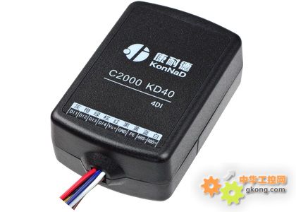

ÐÍ ºÅ£º C2000 KD4O
4·¸É½ÓµãRS485ÖÇÄܲɼ¯Æ÷
ÌØµã£º
4·Êý×ÖÁ¿ÊäÈ룻
Êý×ÖÁ¿Êä³öÓëϵͳÍêÈ«¸ôÀ룻
²ÉÓÃModbus RTU ͨÐÅЭÒ飻
RS485ͨѶ½Ó¿ÚÌṩ¹âµç¸ôÀëÒÔ¼°Ã¿Ïß600WµÄÀËÓ¿±£»¤£»
µçÔ´¾ßÓÐÁ¼ºÃµÄ¹ýÁ÷¡¢¹ýѹ¡¢·À·´½Ó±£»¤¹¦ÄÜ£»
½á¹¹Ð¡ÇÉ£¬ÎÞÐè°²×°£»
µÍ¹¦ºÄÉè¼Æ£¬ÎÞÐèÉ¢ÈÈ×°Öá£
¸ÅÊö£º
        C2000 KD40ÊǾßÓиßÐÔ¼Û±ÈÇÒÎȶ¨¿É¿¿µÄÊý×ÖÁ¿²É¼¯É豸¡£²ÉÓñê×¼µÄModbus RTUͨѶЭÒ飬¿ÉÒÔͨ¹ýRS485×ÜÏß½øÐÐÔ¶³ÌDIÊý¾Ý²É¼¯´«Êä¡£
        ±¾²úÆ·¾ßÓÐÁ¼ºÃµÄÀ©Õ¹ÐÔÄÜ£¬Ê¹Ó÷½±ã¡£»¹¿ÉÒÔͨ¹ý·½±ã¡¢Áé»îµÄ¼¶Áª·½Ê½£¬Áé»îµØÍ¨¹ýM244¡¢M281¡¢M2A8µÈ¾ßÓÐÁªÍø¹¦ÄܵIJɼ¯É豸µÍ³É±¾ÊµÏÖÒÔÌ«Íø½ÓÈ룬²¢ÊµÏÖ¸÷ÖÖÊý×ÖÁ¿¡¢Ä£ÄâÁ¿µÄ×éºÏÀ©Õ¹²É¼¯¡£Ìṩ5ÄêÖʱ£·þÎñ¡£
¼¼Êõ²ÎÊý£º
µçÔ´
µçѹ                   9-27VDC
µçÁ÷                   100mA&12VDC
·ÀÀ×±£»¤¼¶±ð       1.5KW(¾²µç·Åµç)
¹ýѹ¹ýÁ÷±£»¤       30V/500mA
RS485
½Ó¿ÚÐÎʽ             RS485
²¨ÌØÂÊ                1200-115200bps
´«Êä¾àÀë             1200Ã×
·ÀÀ×±£»¤¼¶±ð       600W(¾²µç·Åµç)
¹ýѹ¹ýÁ÷±£»¤       60V/200mA
DI½Ó¿Ú
½Ó¿ÚÐÎʽ             ¸É½Óµã
½Ó¿ÚÊýÁ¿             4·
´¥·¢µçѹ             СÓÚ1VΪ0£¬´óÓÚ2.8VΪ1
´¥·¢µçÁ÷             1MA
·ÀÀ×¼¶±ð±£»¤       600W(¾²µç·Åµç)
¹¤×÷»·¾³
²Ù×÷ζȡ¢Êª¶È£º  -25¡æ~85¡æ£¬5~95%RH²»Äý¶
´æ´¢Î¶ȡ¢Êª¶È£º  -60¡æ~125¡æ£¬5~95%RH²»Äý¶
Íâ¹Û
³ß´ç                    80.5*50*29mm
