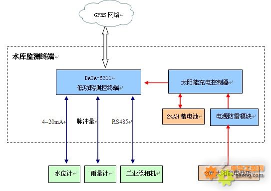

2¡¢Ë®¿â¼à²âÖÕ¶ËÖ÷ÒªÌØµã
¡ô ºËÐļà²âÉ豸ѡÓÃDATA-6311Ð͵͹¦ºÄ²â¿ØÖÕ¶Ë£¨ÏêϸÁ˽⣩£¬GPRSʵʱÔÚÏ߯½¾ùµçÁ÷≤10mA£¬¹¦ºÄ½öΪͬÀà²úÆ·µÄ1/10£¬´ó´ó¼õÉÙÌ«ÑôÄܹ©µçÉ豸³É±¾²¢½µµÍÊ©¹¤ÄѶȡ£
¡ô ͨ¹ýË®Àû²¿Ë®Îļà²âÊý¾ÝͨÐŹæÔ¼¼ì²â¡£
¡ô Êý¾Ý´«ÊäÎóÂëÂÊ£º≤10-6¡£
¡ô ͨ¹ý¶ÔÊäÈëÊä³öÒýÏß²ÉÈ¡¶à¼¶¸ôÀë¡¢ÔÚ°²×°Ê±ÍâÅä±ÜÀ×ÕëµÈ¶àÖÖ´ëÊ©£¬×î´óÏ޶ȱÜÃâÀ×»÷¶ÔÉ豸µÄË𻵡£
3¡¢Ë®¿â¼à²âÖն˹¤×÷Ô­ÀíʾÒâͼ
