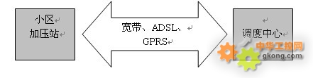

Èý¡¢×éÍøÍ¨ÐÅ·½Ê½£º
Ð¡Çø¼ÓѹվÓëµ÷¶ÈÖÐÐÄÖ®¼äµÄͨÐſɲÉÓÃÐ¡Çø¿í´ø¡¢ADSL¡¢GRRSµÈ¶àÖÖ·½Ê½¡£

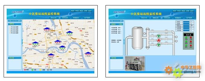

Îå¡¢Öµ°à²Ù×÷Ô±½çÃæ

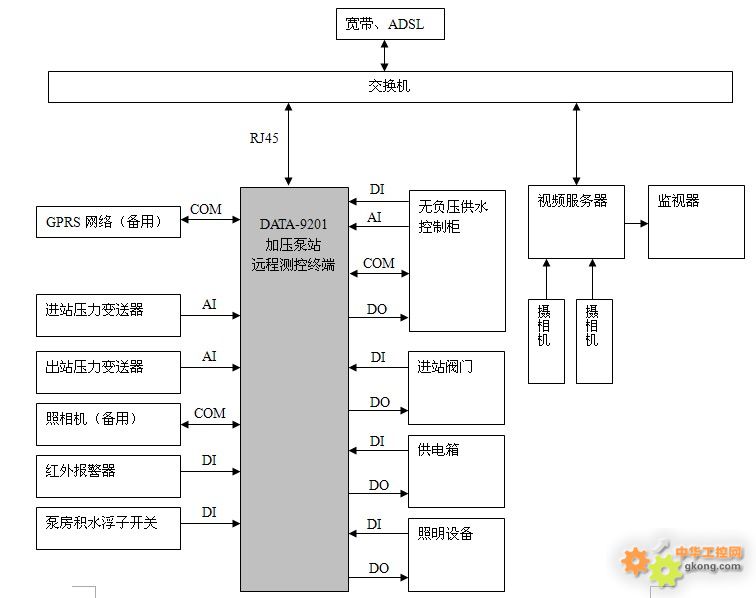

Áù¡¢¼Óѹ±Ã·¿É豸¼°Á¬½ÓʾÒâͼ
