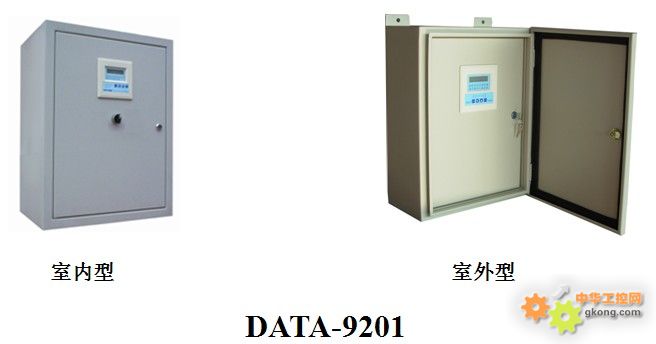

²úÆ·Ãû³Æ£º »ú¾®ÖÇÄÜ¿ØÖÆÆ÷
ÐÍ ºÅ£º DATA-9201
Æ· ÅÆ£º 7006
£­£­-²úÆ·¸ÅÊö£­£­-
»ú¾®ÖÇÄÜ¿ØÖÆÆ÷ÊÇũҵ»ú¾®¹à¸È¹ÜÀíϵͳÖеĺËÐÄÉ豸£¬Ëü½«»ú¾®¹à¸È¿ØÖÆÆ÷¡¢½»Á÷½Ó´¥Æ÷ÒÔ¼°ÅäµçÉ豸°²×°ÔÚÒ»¸ö»úÏäÄÚ£¬¿ÉÒԲɼ¯¹à¸ÈÓõçÁ¿¡¢ÓÃË®Á¿»ò¹à¸Èʱ¼ä²¢×Ô¶¯ÊÕÈ¡¹à¸È·ÑÓ᣸ÃÉ豸²»½öʹ¹ÜÀí²¿ÃÅʵÏÖÁËÏÈÊÕ·Ñ¡¢ºó¹à¸ÈµÄ¹ÜÀíÄ¿±ê£»Ò²Ê¹Å©»§´ïµ½Á˽èÖúIC¿¨×ÔÖ÷½½µØµÄÄ¿µÄ¡£¸Ã²úÆ·³É¹¦½â¾öÁËũҵ»ú¾®¹à¸È¹ÜÀíÖг¤ÆÚ´æÔڵĵç·Ñ/Ë®·Ñ¼ÆÁ¿²»×¼¡¢ÍÏÇ·¹à¸È·ÑÓúÍÀË·ÑË®×ÊÔ´µÄÄÑÌâ¡£
£­£­-²úÆ··ÖÀ࣭£­-
»ú¾®ÖÇÄÜ¿ØÖÆÆ÷°´ÕÕÊÕ·Ñ·½Ê½¿É·Ö³ÉÒÔÏÂ5ÖÖ£º
¡ô µç¼ÆÁ¿ÐÍ£º°´ÕÕµçÁ¿ÊÕ·Ñ£¬ÐèÍâ½ÓÂö³åµç±í»ò´®¿ÚÊä³öµÄÖǵçÄÜ±í£»¿É°´ÕÕµçÁ¿ÏÔʾ¡¢°´ÕÕµçÁ¿³äÖµÒ²¿É°´ÕÕ½ð¶îÏÔʾ¡¢°´ÕÕ½ð¶î³äÖµ¡£
¡ô Ë®¼ÆÁ¿ÐÍ£º°´ÕÕË®Á¿ÊÕ·Ñ£¬ÐèÍâ½ÓÔ¶´«Ë®±í»òÁ÷Á¿¼Æ£»¿É°´ÕÕË®Á¿ÏÔʾ¡¢°´ÕÕË®Á¿³äÖµÒ²¿É°´ÕÕ½ð¶îÏÔʾ¡¢°´ÕÕ½ð¶î³äÖµ¡£
¡ô ʱ¼ä¼ÆÁ¿ÐÍ£º°´ÕÕʱ¼äÊÕ·Ñ£¬²»ÐèÍâ½Óµç±í»òË®±í£»°´ÕÕ½ð¶îÏÔʾ¡¢°´ÕÕ½ð¶î³äÖµ¡£
¡ô µçˮת»»ÐÍ£º°ÑµçÁ¿×ª»»³ÉË®Á¿£¬°´ÕÕË®Á¿ÊÕ·Ñ£¬ÐèÍâ½ÓµçÄÜ±í¡£
¡ô Ë®µç¼ÆÁ¿ÐÍ£ºË®Á¿ºÍµçÁ¿Í¬Ê±¼ÆÁ¿£¬°´ÕÕµçÁ¿£¨»òË®Á¿£©ÊÕ·Ñ£¬ÐèÍâ½ÓµçÄܱíºÍÔ¶´«Ë®±í¡£
£­£­-²úƷʹÓã­£­-
ÔÚÿÑÛ»ú¾®ÅÔ°²×°»ú¾®ÖÇÄÜ¿ØÖÆÆ÷£¬ÔÚÿ¸ö´å£¨»òÿ¸ö³äÖµµã£©ÅäÖÃһ̨IC ¿¨×¨ÓùÜÀí»ú£¨»ò³äÖµÒÇ£©£¬¸ºÔðΪ±¾µØÇøÅ©»§µÄIC¿¨³äÖµ¡£Ã¿¸öÅ©»§Å䱸һÕÅIC¿¨£¬Å©»§ÔÚ½½µØÇ°±ØÐëÏȳÖIC¿¨µ½³äÖµµã³äÖµ£¬È»ºó²Å¿É»®¿¨½½µØ£¬½½µØÍê³ÉºóÔٴλ®¿¨¼´¿É¹Ø±ÕË®±Ã¡£ÔÚ±¾´Î½½µØ¹ý³ÌÖÐÓÃÁ˶àÉٵ硢¶àÉÙË®»ò¶à³¤Ê±¼ä£¬¾Í×Ô¶¯´ÓÅ©»§¿¨ÄÚ¿Û³ýÏàÓ¦µÄ·ÑÓ㬿¨ÄÚ½ð¶îÓÃÍê¾Í×Ô¶¯Í£±Ã¡£Ò»Ì¨¿ØÖÆÖÕ¶Ë¿ÉÒÔ¹©¶à¸öÅ©»§£¨ÂÖÁ÷£©Ê¹Óá£
£­£­-²úÆ·¹¦Äܼ°Ìص㣭£­-
¡ô ²ÉÓ÷ǽӴ¥Ê½IC¿¨£¬Í¨¹ýÎÞÏß·½Ê½¶Áд¿¨ÖÐÐÅÏ¢£¬·ÀË®¡¢·À³±¡¢·À¹¥»÷¡£
¡ô ²É¼¯¾«¶È¸ß¡£²É¼¯µçÁ¿£º¾«È·µ½0.1¶È£»²É¼¯Ë®Á¿£º¾«È·µ½1¶Ö£»²É¼¯Ê±¼ä£º¾«È·µ½1Ãë¡£
¡ô Èç¹û¿¨ÄÚ½ð¶îСÓÚÉ趨µÄÏÂÏÞÖµ£¬¿ØÖÆÖÕ¶Ë»á×Ô¶¯·¢³ö±¨¾¯ÐÅÏ¢£¬Ìáʾũ»§¼°Ê±³äÖµ¡£
¡ô һ̨¿ØÖÆÖն˿ɹ©¶à¸öÅ©»§Ê¹Óã»Ò»¸öÅ©»§Ò²¿ÉʹÓöą̀¿ØÖÆÖÕ¶Ë¡£
¡ô ²»Í¬´åµÄIC ¿¨²»ÄÜÏ໥ʹÓ㬼´Ò»¸ö´åµÄ¿¨²»Äܵ½ÁíÒ»¸ö´åʹÓá£
¡ô ¾ßÓм«Ç¿µÄµç´Å¼æÈÝÐԺͼ«¿íµÄµçÔ´¹¤×÷·¶Î§£¬ÊʺÏûÓÐÁãÏßµÄÏÖ³¡¡£
¡ô Èç¹ûÔÚʹÓÃʱ¶Ïµç£¬¿ØÖÆÖÕ¶ËÄÚµÄÊý¾Ý²»»á¶ªÊ§£¬À´µçºóÅ©»§¿ÉÒÔ¼ÌÐøÊ¹Óá£
¡ô ¾ßÓзÀÀ×±£»¤¹¦ÄÜ£¬È·±£¿ØÖÆÖÕ¶ËÔÚÀ×Óê¼¾½Ú°²È«ÔËÐС£
¡ô ²»Í¬¹¦Âʵĵç»ú£¨Ë®±Ã£©£¬Ö»Ðè¸ü»»²»Í¬µçÁ÷µÄ½»Á÷½Ó´¥Æ÷¼´¿É¡£
¡ô ¿ÉÀ©Õ¹Í¨Ñ¶¹¦ÄÜ£¬¼à¿ØÖÐÐÄ¿Éͨ¹ýGPRSÍøÂç¶Ô¶àÑÛ»ú¾®µÄÓÃË®Çé¿ö½øÐÐÔ¶³Ì¼à¹Ü¡£
¡ô ¿ÉÀ©Õ¹µç¶¯»ú±£»¤¹¦ÄÜ¡£
¡ô ¿ÉÀ©Õ¹ÆäËü¼à²â¹¦ÄÜ£¬Èç·çËÙ¡¢·çÏò¡¢Õô·¢Á¿¡¢»ú¾®Ë®Î»¼à²âµÈ¡£
£­£­-¼¼ÊõÖ¸±ê£­£­-
¡ô ÏÔʾ·½Ê½£º 8λLEDÊýÂë¹Ü»ò4ÐÐLCDÃæ°åÏÔʾ¿ÉÑ¡¡£
¡ô ÏÔʾ·¶Î§£º-99999999~+99999999¡£
¡ô IC¿¨¶Á¿¨£º¶Á¿¨Ê±¼ä≤1Ã룻¶Á¿¨¾àÀë≤5ÀåÃס£
¡ô Ô¶³ÌͨѶ½Ó¿Ú£ºGPRS¡¢TTL¡¢RS232¡¢RS485¿ÉÑ¡¡£
¡ô ¹©µçµçÔ´£ºAC380V/AC220V¡£
¡ô ¹¤×÷»·¾³£ºÎ¶ȣº-40¡«85¡æ£»Êª¶È£º≤95%£»ÎÞÄý¶£¬ÎÞµ¼µç³¾°££¬ÎÞ±¬Õ¨ÎïÆ·¡£
¡ô °²×°·½Ê½£º±Ú¹Ò°²×°¡£
¡ô °²×°³ß´ç£º600*450*250 mm¡£
