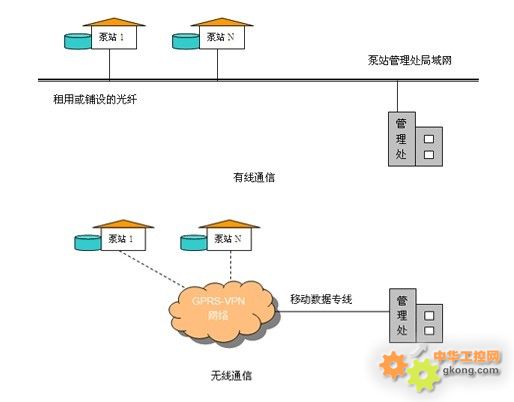

£­£­-ͨÐÅÆ½Ì¨£­£­-
ͨÐÅÆ½Ì¨³£ÓÃÁ½ÖÖ£¬Ò»ÊÇÓÐÏßͨÐÅ£ºÃ¿¸ö¼Óѹ±ÃÕ¾Óë¹ÜÀí´¦Ö®¼ä×âÓùâÏËͨÐÅ£¬µ÷¶ÈÖÐÐÄ¡¢±ÃÕ¾¼à¿ØÖÐÐÄ¡¢¸÷Ö°Äܲ¿ÃÅÖ®¼äͨ¹ý¾ÖÓòÍøÍ¨ÐÅ£¬¸ÃͨÐÅÆ½Ì¨¿É´«ÊäÁ¬ÐøÍ¼Ïñ¡£¶þÊÇÎÞÏßͨÐÅ£ºÃ¿¸ö¼Óѹ±ÃÕ¾Óëµ÷¶ÈÖÐÐÄÖ®¼äͨ¹ýGPRSÎÞÏßÍøÂçͨÐÅ£¬µ÷¶ÈÖÐÐÄ¡¢±ÃÕ¾¼à¿ØÖÐÐÄ¡¢¸÷Ö°Äܲ¿ÃÅÖ®¼äͨ¹ý¾ÖÓòÍøÍ¨ÐÅ£¬¸ÃͨÐÅÆ½Ì¨²»ÄÜ´«ÊäÁ¬ÐøÍ¼Ïñ¡£
