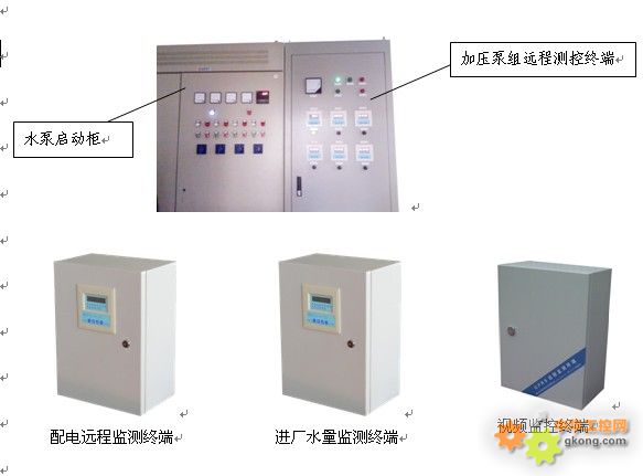

2¡¢²úÆ·½á¹¹
Ë®³§ÐèÒª¼à¿ØµÄÏîÄ¿¶à£¬ÒÀ¾Ý±»¼à²âÄÚÈÝ£¬Öն˿ɷÖΪ£º¼Óѹ±Ã×éÔ¶³Ì²â¿ØÖÕ¶Ë¡¢ÅäµçÔ¶³Ì¼à²âÖÕ¶Ë¡¢½ø³§Ë®Á¿¼à²âÖÕ¶Ë¡¢ÊÓÆµ¼à¿ØÖÕ¶Ë¡£ÕâЩÖÕ¶ËÒÀ¾ÝÏÖ³¡Çé¿öÒ²¿ÉÒԺϲ¢³ÉÒ»¸ö×ÛºÏÖÕ¶Ë¡£
3¡¢¼Óѹ±Ã×éÔ¶³Ì²â¿ØÖÕ¶Ë×¢ÒâÊÂÏî
¡ô¸ÃÖն˰²×°ÔÚË®³§¼Óѹˮ±ÃÆô¶¯µçÆøÊÒ¡£
¡ôË®³§½¨ÓоÖÓòÍø£¬Öն˰²×°µØ·½ÓÐÍøÂç½Óµã¡£
¡ôÈ·¶¨Ë®Î»¡¢Ñ¹Á¦µÈ±äËÍÆ÷ÐźÅÊä³öÀàÐÍ£¬È·¶¨Á÷Á¿ÒDZíµÄ³§¼Ò¡¢Ðͺš¢ÐźÅÊä³öÀàÐÍ¡£
¡ôÈ·¶¨Ë®±ÃÆô¶¯ÀàÐÍ£¬È·¶¨Ë®±Ã¿ØÖÆÄ£Ê½¡£
¡ô·§ÃÅÓë±ÃµÄÁª¶¯¿ØÖÆÓÉË®±ÃÆô¶¯¿ØÖƹñÍê³É¡£
4¡¢ÆäËü²â¿ØÖÕ¶Ë
¡ô Èç¹ûË®³§µÄÐźŲɼ¯µã±È½Ï¼¯ÖУ¬²¼Ïß·½±ã£¬¿É½«ÅäµçÔ¶³Ì²â¿ØÖÕ¶Ë¡¢½øË®Á¿Ô¶³Ì¼à²âÖÕ¶Ë¡¢ÊÓÆµ¼à¿ØÖÕ¶ËÉ豸ͳһÉèÖÃÔÚ¼Óѹ±Ã×éÔ¶³Ì²â¿ØÖÕ¶ËÄÚ¡£
¡ô Èç¹ûË®³§µÄÐźŲɼ¯µã±È½Ï·ÖÉ¢£¬²¼ÏßÀ§ÄÑ£¬ÅäµçÔ¶³Ì²â¿ØÖÕ¶Ë¡¢½ø³§Ë®Á¿Ô¶³Ì¼à²âÖÕ¶Ë¡¢ÊÓÆµ¼à¿ØÖÕ¶ËÉ豸Ӧ¶ÀÁ¢°²×°¡£·Ö±ð½ÓÈëË®³§¾ÖÓòÍø¡£

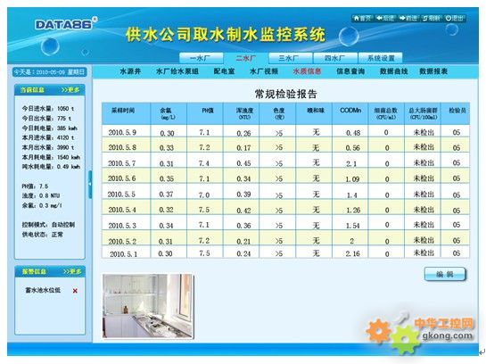

Î塢ˮ³§¼à¿ØÖÐÐÄ
Ë®³§¼à¿ØÖÐÐļÆËã»úͨ¹ýˮ˾¾ÖÓòÍø¼à¿ØË®³§ÄÚ²â¿ØÉ豸¡£
Ë®³§¼à¿ØÖÐÐÄÖ÷Òª¹¦ÄÜ
¡ô Ô¶³Ì¼à²âËùϽˮԴ¾®µÄ¹¤×÷Çé¿ö¡¢°²·ÀÇé¿ö£¬Ô¶³Ì¿ØÖÆËùϽˮԴ¾®Ë®±ÃµÄÆôÍ££»
¡ô ÔÚÏß¼à²âË®³§ÄÚ¼Óѹ±Ã×éÉ豸µÄ¹¤×÷Çé¿ö£¬¿ØÖƼÓѹ±Ã×éµÄÆôÍ£¡£
¡ô ÔÚÏß¼à²âË®³§ÄÚÐîË®³ØË®Î»¡¢ÇåË®³ØË®Î»£»½ø³§Ô­Ë®Á÷Á¿£»³ö³§ÇåË®Á÷Á¿ºÍѹÁ¦¡£
¡ô ÔÚÏß¼à²â³ö³§Ë®µÄ×Ƕȡ¢PHÖµ¡¢ÓàÂȵÈË®ÖÊÖ¸±ê£¬Â¼ÈëÆäËüË®ÖÊÐÅÏ¢¡£
¡ô ÔÚÏß¼à²â´óÃÅ¡¢ÖÆË®³µ¼äµÈÖØÒª³¡ËùµÄͼÏñ¡£
¡ô Éú³É¸÷ÖÖ±¨±í¼°Êý¾ÝÇúÏß¡£
Áù¡¢Ë®Ë¾µ÷¶ÈÖÐÐÄ
ˮ˾µ÷¶ÈÖÐÐĿɼà²âÕû¸ö³ÇÊй©Ë®¹ÜÍøµÄѹÁ¦¼°Á÷Á¿£»¼à²âˮ˾ËùÓÐˮԴ¾®¡¢Ë®³§¡¢¼Óѹ±ÃÕ¾É豸µÄ¹¤×÷Çé¿ö£»´æ´¢²éѯËùÓмà²â¼°²Ù×÷ÐÅÏ¢£»Ö¸»Ó¸÷Ë®³§¿ÆÑ§¹©Ë®¡£
