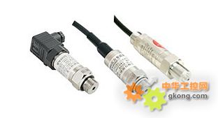

    ѹÁ¦±äËÍÆ÷Êǹ¤ÒµÓ¦ÓÃÖÐ×îΪ³£¼ûµÄÒ»ÖÖ´«¸ÐÆ÷£¬Äܹ»½«Æä¸ÐÊܵ½µÄѹÁ¦±ä»¯×ª»»³É±ê×¼µÄµçÐźŲ¢¶ÔÍâÊä³ö¡£¸ù¾Ý²âÁ¿Ä¤Æ¬µÄÀàÐÍ£¬Ñ¹Á¦±äËÍÆ÷¿É·ÖΪÌմɵçÈÝʽ¡¢ÌÕ´Éѹ×èʽºÍÀ©É¢¹èѹ×èʽµÈ¡£
