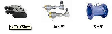

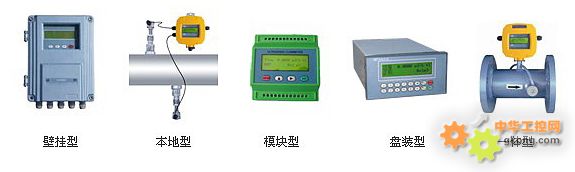

1¡¢³¬Éù²¨Á÷Á¿¼Æ
    ³¬Éù²¨Á÷Á¿¼Æ¹ã·ºÓÃÓÚ¹¤ÒµÏÖ³¡Öи÷ÖÖÒºÌåµÄÔÚÏß²âÁ¿£¬ÊÊÓÃÓÚÓеçÔ´µÄ¹¤×÷ÏÖ³¡¡£³¬Éù²¨Á÷Á¿¼ÆµÄÖ÷»ú·ÖΪ±Ú¹ÒÐÍ¡¢±¾µØÐÍ¡¢Ä£¿éÐÍ¡¢ÅÌ×°ÐͺÍÒ»ÌåÐÍ£»´«¸ÐÆ÷·ÖΪÍâ·óʽ¡¢²åÈëʽ¡¢¹Ü¶ÎʽµÈ¡£
£¨1£©³¬Éù²¨Á÷Á¿¼ÆÖ÷»ú£º
£¨2£©³¬Éù²¨Á÷Á¿¼Æ´«¸ÐÆ÷£º
    ³¬Éù²¨Á÷Á¿¼ÆÓ봫ͳÁ÷Á¿ÒDZíÏà±È£¬¶ÔË®Á÷½éÖÊÎÞÒªÇ󣬷ǽӴ¥¡¢ÎÞѹËð¡¢²»ÆÆ»µÁ÷³¡£¬¿ÉÓÃÓڹܵÀ¼°¸÷ÀàÃ÷Çþ¡¢°µÇþµÄÁ÷Á¿²âÁ¿¡£³¬Éù²¨Á÷Á¿¼ÆÁ÷Á¿²âÁ¿·¶Î§¿í¡¢°²×°Î¬ÐÞ·½±ã£¬µ«¶Ô¹ÜµÀ±ÚÃæµÄÒªÇó½Ï¸ß£¬²»ÄÜÓÃÓÚ³ÄÀï»ò½á¹¸Ì«ºñµÄ¹ÜµÀ£¬²»ÄÜÓÃÓÚ³ÄÀï(»òÐâ²ã)ÓëÄڹܱڰþÀë»òÐâÊ´ÑÏÖØµÄ¹ÜµÀ¡£

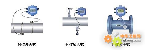

2¡¢³¬Éù²¨Ë®±í
    ³¬Éù²¨Ë®±í²ÉÓó¬Éù²¨Ê±²îÔ­Àí¼ÆÁ¿¹ÜµÀÄÚË®µÄÁ÷Á¿£¬±»¹ã·ºÓ¦ÓÃÓÚË®×ÊÔ´¹ÜÀíºÍ×ÔÀ´Ë®ÐÐÒµµÄÁ÷Á¿¼à²âºÍ¼ÆÁ¿ÊÕ·Ñ¡£°´ÕÕ´«¸ÐÆ÷µÄ°²×°·½Ê½£¬³¬Éù²¨Ë®±í¿É·ÖΪÍâ¼Ðʽ¡¢²åÈëʽºÍ¹Ü¶ÎʽÈýÀà¡£
    ³¬Éù²¨Ë®±í¾ßÓзÀË®µÈ¼¶¸ßºÍµç³Ø×Ô¹©µçµÄÌØµã£¬ÌرðÊÊÓÃÓÚ»·¾³¶ñÁÓ¡¢ÎÞµçÔ´µÄÏÖ³¡¡£¸ÃÀàË®±íÓë»úеʽˮ±íÏà±È½Ï¾ßÓо«¶È¸ß¡¢¿É¿¿ÐԺá¢Á¿³Ì±È¿í¡¢Ê¹ÓÃÊÙÃü³¤¡¢ÎÞÈκλ²¿¼þµÈÌØµã¡£³¬Éù²¨Ë®±í¶Ô¹ÜµÀ±ÚÃæµÄÒªÇóͬÑù½Ï¸ß£¬²»ÄÜÓÃÓÚ³ÄÀï»ò½á¹¸Ì«ºñµÄ¹ÜµÀ£¬²»ÄÜÓÃÓÚ³ÄÀï(»òÐâ²ã)ÓëÄڹܱڰþÀë»òÐâÊ´ÑÏÖØµÄ¹ÜµÀ¡£

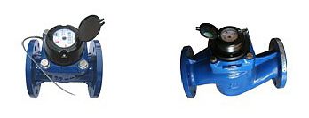

3¡¢Ô¶´«Âö³åË®±í
    Ô¶´«Âö³åË®±íÓÃÓÚ¼ÆÁ¿Á÷¾­·â±Õ¹ÜµÀµÄË®Ìå»ý×ÜÁ¿£¬ÊÊÓÃÓÚµ¥ÏòË®Á÷µÄ×ÔÀ´Ë®¡¢¾®Ë®¡¢ºÓË®µÈ¡£
    Ô¶´«Âö³åË®±í¾ß±¸·À´Å¸ÉÈÅ¡¢¿¹Ë®³å»÷¡¢Á÷ͨÄÜÁ¦´ó¡¢Ñ¹Á¦ËðʧСµÈÌØµã¡£Ô¶´«Âö³åË®±íÊÊÓÃÓÚË®ÌåÔÓÖʽÏÉٵIJâÁ¿³¡ºÏ£¬ÒòΪÔÓÖÊ£¨Èçʯ×Ó¡¢ÄàɳµÈ£©»á¶ÔË®±íµÄÒ¶ÂÖÔì³ÉË𻵣¬Ëõ¶ÌÆäʹÓÃÊÙÃü¡£Ô¶´«Âö³åË®±íÓ¦·ÀÖ¹ÆØÉ¹ºÍ±ù¶³£¬±ù¶³ÆÚ¼äÐè²ÉÈ¡·À¶³´ëÊ©¡£

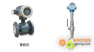

4¡¢µç´ÅÁ÷Á¿¼Æ
    µç´ÅÁ÷Á¿¼ÆÊǸù¾Ý·¨À­µÚµç´Å¸ÐÓ¦¶¨ÂÉÀ´²âÁ¿¹ÜµÀÄÚµ¼µçÒºÌåÌå»ýÁ÷Á¿µÄ¸ÐӦʽÒÇ±í£¬°´ÕÕ°²×°·½Ê½¿É·ÖΪ¹Ü¶ÎʽºÍ²åÈëʽ¡£
    µç´ÅÁ÷Á¿¼Æ¾ßÓвâÁ¿¾«¶È¸ß¡¢´æ´¢ÈÝÁ¿´ó¡¢ÏìÓ¦Ëٶȿ졢½á¹¹¼òµ¥¡¢¹ÊÕÏÂʵ͵ÈÖî¶àÓŵ㣬±»¹ã·ºÓÃÓÚ¸øË®ÅÅË®¡¢Ë®Àû¹à¸È¡¢Ë®´¦Àí¡¢ÎÛË®²â¿ØµÈÁìÓòµÄÁ÷Á¿²âÁ¿¡£µç´ÅÁ÷Á¿¼Æ¶Ô²âÁ¿½éÖʵĵ¼µçÐÔÒªÇó¸ß¡¢¹¦ºÄ½Ï´ó£¬½ÏÊʺϴó¿Ú¾¶¼ÆÁ¿µÄÓ¦Óᣵç´ÅÁ÷Á¿¼ÆÐè°²×°ÔÚÎÞÕñ¶¯¡¢ÎÞÇ¿´Å³¡µÄ³¡ºÏ£¬°²×°Ê±±ØÐëʹ±äËÍÆ÷ºÍ¹ÜµÀÓÐÁ¼ºÃµÄ½Ó´¥¼°Á¼ºÃµÄ½ÓµØ¡£

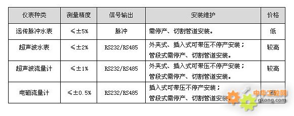

---³£ÓÃÁ÷Á¿ÒDZí¶Ô±È---
