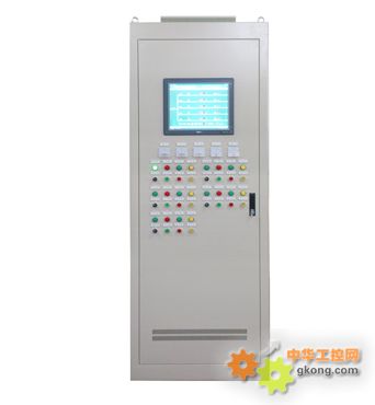

    ¹©Ë®±ÃÕ¾¼à¿ØÉ豸ÊÊÓÃÓÚ³ÇÊй©Ë®ÏµÍ³ÖÐȡˮ±ÃÕ¾¡¢Ë®³§¼Óѹ±ÃÕ¾¡¢ÖÐ;¼Óѹ±ÃÕ¾¡¢Ð¡Çø¼Óѹ±ÃÕ¾µÄÔ¶³Ì¼à¿Ø¼°¹ÜÀí¡£±ÃÕ¾¹ÜÀíÈËÔ±ÔÚ¼à¿ØÖÐÐÄ¿ÉÔ¶³Ì¼à²âÏÖ³¡É豸µÄ¹¤×÷״̬ºÍÔËÐвÎÊý£»¿ÉÔ¶³Ì¿ØÖƹ©Ë®É豸µÄÆôÍ££»¿ÉͼÏñ¼àÊÓÕ¾ÄÚÈ«¾°»òÖØÒª¹¤Î»¡£
---²úÆ·ÐͺÅ---
DATA-9201 ¹©Ë®±ÃÕ¾¼à¿ØÉ豸
---²úÆ·ÌØµã---
¡ô ¹¦ÄÜÇ¿´ó£º¿ÉͬʱʵÏÖÊý¾Ý¼à²â¡¢Âß¼­¿ØÖƺÍÊÓÆµ¼à¿Ø¹¦ÄÜ¡£
¡ô רҵ»¯Éè¼Æ£º×¨Îª¹©Ë®±ÃÕ¾¼à¿ØÑз¢£¬ÎÞÐèÓû§¶þ´Î±à³Ì¡£
¡ô ¼æÈÝÐÔÇ¿£º¼æÈݸ÷ÖÖÀàÐͱäËÍÆ÷¡¢ÒÇ±í¡¢Ë®±Ã¡¢·§ÃŵÈÉ豸¡£
¡ô ά»¤·½±ã£ºÄÚ²¿²ÉÓÃÄ£¿é»¯Éè¼Æ£¬Ã¿Ì¨±Ã¶ÀÁ¢¿ØÖÆ£¬±ãÓÚά»¤£»¿ÉÔ¶³ÌÉèÖù¤×÷²ÎÊý¡¢Éý¼¶É豸³ÌÐò¡£
¡ô ½ÓÈëÁé»î£º¿É½ÓÈëÆ½Éý¹«Ë¾ÅäÌ×µÄÉÏλ»úϵͳ£¬Ò²¿É½ÓÈë×é̬Èí¼þ»òÓû§×ÔÐпª·¢µÄ¼à¿ØÈí¼þ£¨µã»÷²é¿´½ÓÈ뷽ʽ£©¡£

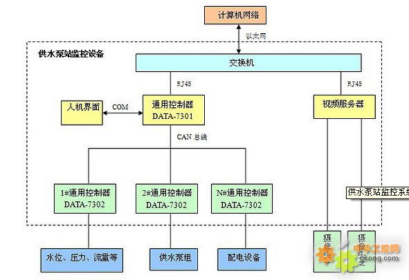

¡ô ²É¼¯¹¦ÄÜ£º²É¼¯È¡Ë®µã»òÐîË®³ØË®Î»¡¢±ÃÕ¾³öˮѹÁ¦ºÍÁ÷Á¿£»²É¼¯¼Óѹ±Ã×éµÄÆôͣ״̬¡¢±£»¤×´Ì¬ÒÔ¼°µçѹ¡¢µçÁ÷¡¢µçÄܵȵç²ÎÊý£»²É¼¯¹©µçÉ豸״̬¡¢±ÃÕ¾°²·À±¨¾¯×´Ì¬£»¹âÏËͨÐÅʱ£¬Ö§³Ö²É¼¯ÊµÊ±ÊÓÆµÍ¼Ïñ¡£
¡ô ´æ´¢¹¦ÄÜ£ºÑ­»·´æ´¢ÏÖ³¡¼à¿ØÐÅÏ¢£¬ÒÔ±¸²éѯ¡£
¡ô ÈË»ú½çÃæ£º¹¤ÒµÆ½°åµçÄÔʵʱÏÔʾ¼à²âÊý¾ÝºÍÏà¹ØÉ豸ÔËÐÐ״̬£¬Ö§³Ö´¥Ãþ²Ù×÷¡£
¡ô ¿ØÖƹ¦ÄÜ£ºÖ§³ÖÊÖ¶¯¿ØÖÆ¡¢×Ô¶¯¿ØÖÆ¡¢Ô¶³Ì¿ØÖƼÓѹ±Ã×éµÄÆôÍ££»¿ØÖÆÄ£Ê½¿ÉÇл»¡£
¡ô ͨÐŹ¦ÄÜ£ºÖ§³ÖGPRS¡¢¹âÏË¡¢ÒÔÌ«ÍøµÈͨÐÅ·½Ê½¡£
¡ô ±¨¾¯¹¦ÄÜ£ºµçÁ÷¹ý´ó¡¢Ë®Î»Ô½ÏÞ¡¢¿ØÖƹñ±£»¤¡¢Åäµç¹ÊÕÏ¡¢ÏÐÈ˽øÈëµÈ×´¿ö·¢Éúʱ£¬Á¢¼´Éϱ¨¸æ¾¯ÐÅÏ¢¡£
---¹¤×÷Ô­ÀíʾÒâͼ£¨ÒÔ¹âÏËͨÐÅΪÀý£©---

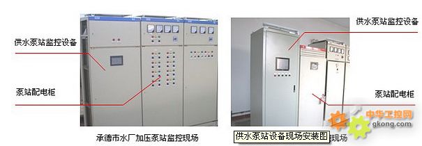

---ÏÖ³¡°²×°Í¼Æ¬---
