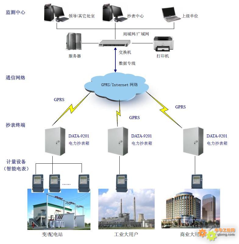

GPRSµçÁ¦Ô¶³Ì×Ô¶¯³­±íϵͳÓÉËĸö²¿·Ö×é³É£º¼à²âÖÐÐÄ¡¢Í¨Ñ¶ÍøÂç¡¢³­±íÖն˺͵çÄܼÆÁ¿É豸×é³É¡£
¡ô ¼à²âÖÐÐÄ£º
Ö÷ÒªÓ²¼þ£º·þÎñÆ÷¡¢¼ÆËã»ú¡¢½»»»»ú¡¢´òÓ¡»úµÈ¡£
Ö÷ÒªÈí¼þ£º²Ù×÷ϵͳÈí¼þ¡¢Êý¾Ý¿âÈí¼þ¡¢µçÁ¦´óÓû§Ô¶³Ì³­±íϵͳÈí¼þ¡£
¡ô ͨÐÅÍøÂç£ºÒÆ¶¯GPRSÍøÂ磬INTERNET¹«Íø£¨Ðè°ó¶¨¹Ì¶¨IP£©¡£
¡ô ³­±íÖÕ¶Ë£ºµçÁ¦³­±íÏä¡£
¡ô ¼ÆÁ¿É豸£ºRS485Êä³öÖÇÄܵç±í£¬·ûºÏDL/T645ͨѶ¹æÔ¼¡£

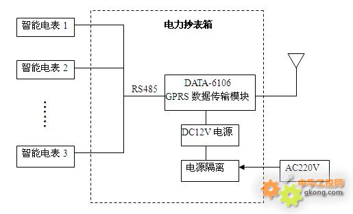

£¨1£©µçÁ¦³­±íÏäÖ÷Òª¹¦ÄܽéÉÜ£º
¡ô ²É¼¯1¿é»ò¶à¿éÖÇÄܵç±íÊä³öµÄRS485´®¿ÚÐźš£
¡ô ͨ¹ýGPRS·½Ê½ÊµÏÖµç±íÊý¾ÝµÄÔ¶³Ì´«Êä¡£
¡ô Ö§³Ö¾ÍµØ¡¢Ô¶³ÌÉ豸ά»¤¡£
¡ô ¸ù¾Ý¼à²â»·¾³£¬¿ÉÑ¡ÔñÊÒÄÚÐÍ»òÊÒÍâÐ͵çÁ¦³­±íÏä¡£
¡ô Ô¤ÁôÐîµç³Ø½Ó¿Ú£¬¿É½ÓÈëºó±¸µçÔ´¡£
£¨2£©µçÁ¦³­±íÏ乤×÷Ô­ÀíʾÒâͼ£º
2¡¢µçÁ¦³­±íÏäÄÚºËÐÄÉ豸½éÉÜ
¸ÃGPRSÊý¾Ý´«ÊäÄ£¿é¿ÉµÇ¼ÖйúÒÆ¶¯¹«Ë¾µÄGPRSÍøÂ磬ÔÚGPRS-VPN×¨Íø»òINTERNET¹«ÍøÉÏ´«ÊäÊý¾Ý£¬²úÆ·ÌØµãÈçÏ£º
1¡¢¹¤Òµ¼¶Éè¼Æ£¬ÊÊÓÃÊÒÍâ¶ñÁÓ»·¾³¡£
2¡¢ÄÚÖÃÈíÓ²¼þ¿´ÃŹ·£¬²»ËÀ»ú¡¢²»µôÏß¡£
3¡¢Ö§³ÖÊý¾Ý͸Ã÷´«Êä¡£
4¡¢Ö§³Ö¸÷¼Ò×é̬Èí¼þºÍÓû§×ÔÐпª·¢Èí¼þϵͳ¡£
