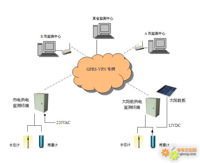

1¡¢ÏµÍ³×é³É
±¾ÏµÍ³Óɼà²âÖÐÐÄ¡¢Í¨ÐÅÍøÂ硢ǰ¶ËÉ豸¡¢²âÁ¿É豸ËIJ¿·Ö×é³É¡£
¼à²âÖÐÐÄ£ºÊ¡¼¶¼à²âÖÐÐÄ¡¢Êм¶¼à²âÖÐÐÄÁ½¼¶¹ÜÀí¡£ÓÉ·þÎñÆ÷¡¢Òƶ¯×¨Ïߣ¨GPRSÊý¾Ý´«ÊäÄ£¿é£©¡¢¼à²âϵͳÈí¼þ×é³É¡£
ͨÐÅÍøÂ磺ÖйúÒÆ¶¯¹«Ë¾ÆÌÉèGPRSÊý¾ÝרÏß¡¢½¨Á¢GPRS-VPNÍøÂç¡£
ǰ¶ËÉ豸£ºÓêÁ¿Ë®Î»¼à²âÖÕ¶Ë
²âÁ¿É豸£ºÓêÁ¿¼Æ£¬Ë®Î»¼Æ¡£

3¡¢Í¨ÐÅÍøÂç
ÖйúÒÆ¶¯¹«Ë¾ÌṩGPRSÍøÂçÆ½Ì¨£¬½¨Á¢Ò»¸öVPN×¨Íø£¬Ìṩһ¸öAPN½ÓÈëµã£¬²¢ÎªÊ¹ÓõÄÿÕÅSIMÊý¾Ý¿¨°ó¶¨Ò»¸ö¹Ì¶¨µÄIPµØÖ·¡£ÍøÂçµÄ±£ÃÜÐÔ¡¢¿É¿¿ÐԸߡ£
ƽÉý¹«Ë¾Éú²úµÄGPRSÊý¾Ý´«ÊäÄ£¿é¿ÉÒԵǽÖйúÒÆ¶¯¹«Ë¾µÄGPRS-VPN×¨Íø£¬ÔÚÍøÂçÉÏ´«ÊäÊý¾Ý¡£

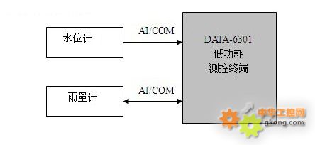

4¡¢²âµãÉ豸¼°Á¬½ÓʾÒâͼ

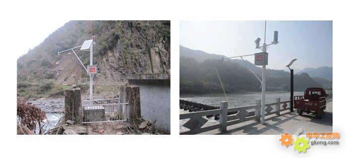

7¡¢ÏÖ³¡°²×°Í¼Æ¬
