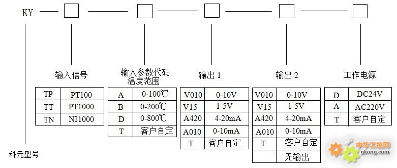

Ò»¡¢µç×èÐźűäËÍÆ÷²úÆ·¸ÅÊö
    µç×èÐźűäËÍÆ÷½ÓÊÕÀ´×ÔÓÚÏÖ³¡µÄÈȵç×èÐźţ¬¾­¹ý¸ôÀëºÍÏßÐÔ»¯´¦Àíºó±äËÍÊä³öÖ±Á÷µçÁ÷»òÖ±Á÷µçѹÐźš£¹ã·ºÓ¦ÓÃÓÚµçÆø¡¢µçÁ¦¡¢µçÐÅ¡¢¸ÖÌú¡¢Ê¯ÓÍ»¯¹¤¡¢ÎÛË®´¦Àí¡¢»·±£¹¤³Ì¡¢º½¿Õº½Ì졢¥Óî×ԿصÈÁìÓòµÄÊý¾Ý²É¼¯¡¢ÐźŴ«Êäת»»¡¢PLC¡¢DCSµÈ¹¤Òµ²â¿ØÏµÍ³¡£
¶þ¡¢µç×èÐźűäËÍÆ÷²úÆ·¼¼ÊõÖ¸±ê
²âÁ¿£ºÈȵç×èPT100£¬PT1000£¬NI1000,CU50£¬CU100
¾«¶È£º≤±0.1% F·S
¹¦ºÄ£º£¼1W£¨24VDC¹©µçʱ£©
¸ºÔØ£ºµçÁ÷Êä³ö≤750Ω£¬µçѹÊä³ö≥500KΩ
µçÔ´£ºDC24V£¬AC220V»ò¿Í»§×Ô¶¨
¸ôÀ룺ÊäÈë¡¢Êä³ö¡¢µçÔ´Èý·½ÍêÈ«¸ôÀë
Èý¡¢µç×èÐźűäËÍÆ÷Ñ¡Ðͱí
ËÄ¡¢µç×èÐźűäËÍÆ÷³£ÓÃÑ¡ÐÍʵÀý
    Model: KY-PT-A-A420-D
    Input:PT100(0~100¡æ
    Output:4~20mAdc
    Aux:power:dc24v
 ÃèÊö£º´Ë²úƷΪһ½øÒ»³öµç×èÐźűäËÍÆ÷£¬PT100£¨0~100¡æ£©Î¶ÈÐźÅÊäÈ룬¸ôÀë±äËÍÊä³öһ·4~20mAdcÖ±Á÷Ðźţ»¸¨ÖúµçԴΪֱÁ÷24V¡£
