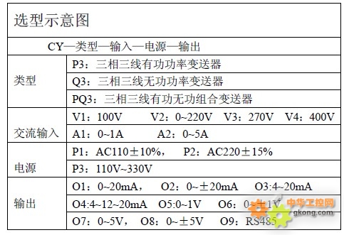

Èý¡¢ÈýÏ๦ÂʱäËÍÆ÷²úÆ·Ñ¡Ðͱí
ËÄ¡¢ÈýÏ๦ÂʱäËÍÆ÷²úÆ·³£Óùæ¸ñʵÀý
ÀàÐÍ£ºCY-P3-V1-A2-P2-O3
ÊäÈ룺AC100V£¬5A
µçÔ´£ºAC220V
Êä³ö£º4~20mAdc
ÐͺÅÃèÊö£º´Ë²úƷΪÈýÏàÈýÏßÓй¦¹¦ÂʱäËÍÆ÷£¬ÊäÈëµçѹÊÇAC100V£¬ÊäÈëµçÁ÷AC5A£¬Êä³öΪ4~20mAdc£¬¸¨ÖúµçԴΪAC220V¡£
