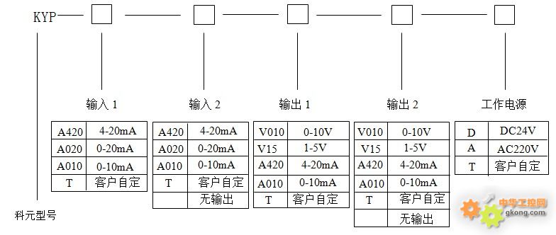

Ò»¡¢Åäµçת»»¸ôÀëÆ÷²úÆ·¼ò½é
Åäµçת»»¸ôÀëÆ÷¸ø´¦ÓÚÏÖ³¡µÄ¶þÏßÖÆ±äËÍÆ÷Ìṩ¸ôÀëµÄÖ±Á÷µçÔ´£¬²¢¼ì²âÀ´×Ô±äËÍÆ÷µÄ4~20mAµçÁ÷Ðźţ¬¾­¹ý¸ôÀë¸ÉÈÅÒÖÖÆµÈ´¦ÀíºóÊä³öÖ±Á÷µçÁ÷»òµçѹÐźš£
¶þ¡¢Åäµçת»»¸ôÀëÆ÷²úÆ·ÌØµã
¾ß±¸¸øÏÖ³¡±äËÍÆ÷ÅäµçµÄ¹¦ÄÜ¡£
4~20mA ¸ôÀë´«Ê䣬Êä³öÖ±Á÷µçÁ÷»òµçѹÐźš£
µ¥Í¨µÀ£¬Ò»ÈëÒ»³ö¡£
ÊäÈ룭Êä³ö£­µçÔ´Ö®¼ä¸ôÀë¡£
Êä³öÐźÅÁãµãºÍÂú¶È¿Éµ÷Õû¡£
´øÓй¤×÷µçԴָʾµÆ¡£
Ä£¿é»¯µ¯³öʽ±íоÉè¼Æ£¬¿É´øµç°Î²å¡£
ÅäºÏDCS/PLCµÈ¿ØÖÆÏµÍ³»òÆäËüµ¥Ôª×éºÏÒDZíÓ¦Óá£
Á¬½ÓÖÁ¿ØÖÆÏµÍ³£º¸÷¿îDCS/PLC µÄAI¿¨£¬½ÓÊÕµçÁ÷»òµçѹÐźš£
ÊÊÓÃÓÚÁ¬½ÓµÄÏÖ³¡É豸£º¶þÏßÖÆ±äËÍÆ÷¡£
±ê×¼µÄ35mmDINµ¼¹ì¿¨Ê½°²×°¡£
Èý¡¢Åäµçת»»¸ôÀëÆ÷Ñ¡Ðͱí
ËÄ¡¢Åäµçת»»¸ôÀëÆ÷³£ÓÃÑ¡ÐÍʵÀý
Model:KYP-A420-V010-D
Input:4~20mAdc£¨24VÀ¡µç£©
Output1:0~10Vdc
Aux.power:DC24V
ÃèÊö£º´Ë²úƷΪһ½øÒ»³öÅäµçת»»¸ôÀëÆ÷£¬¶þÏßÖÆ±äËÍÆ÷¾­ÅäµçÆ÷ÊäÈë¶Ë¸øÆäÌṩÅäµç24V£¬ÊäÈë4~20mAdcÖ±Á÷Ðźţ¬¸ôÀëÊä³ö0~10VdcµçѹÐźţ»¸¨ÖúµçԴΪ24V.
