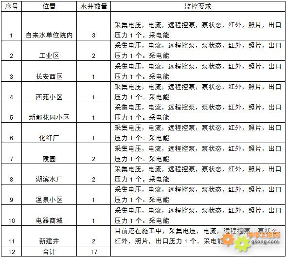

ijÊÐ×ÔÀ´Ë®¹ÜÀíËùĿǰ´òÁË17ÑÛÉî¾®£¬ÓÃÓÚ³ÇÇøÓÃË®»§µÄÒûÓÃË®¹©Ó¦¡£ÎªÁ˸üºÃµÄ¶ÔÉî¾®½øÐйÜÀí£¬±£Ö¤¾ÓÃñµÄÓÃË®¹©Ó¦£¬¼Æ»®½¨Á¢Ò»Ì×¼¯Öй©Ë®ÏµÍ³¡£¸÷Õ¾µÄË®¾®·Ö²¼Çé¿öÈçÏ£º

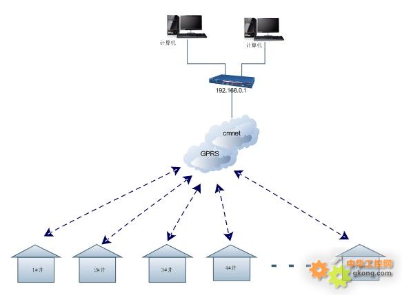

  1£©ÏµÍ³×é³É£ºË®Ô´¾®Õ¾¡¢Í¨Ñ¶ÍøÂç¡¢¼à¿ØÖÐÐÄÕ¾¡£
  2£©Í¨Ñ¶·½Ê½²ÉÓÃGPRSÎÞÏßͨѶ£¬Ö±½ÓÒÀÍÐÖйúÒÆ¶¯GPRSÍøÂçÆ½Ì¨£¬²»ÊܾàÀë¡¢×èµ²ÎïµÄÏÞÖÆ£¬¾ßÓа´Á÷Á¿ÊÕ·Ñ£¬Í¨Ñ¶·ÑÓõͣ¬Î¬»¤·ÑÓõ͵ÄÌØµã¡£
  3£©ÔÚ×ÔÀ´Ë®¹ÜÀíËù½¨Á¢¼à¿ØÖÐÐÄ£¬¼à¿ØÖÐÐľ߱¸INTERNETÍøÂç¹Ì¶¨IP£¬°²×°Æ·ÅƼÆËã»ú2̨£¬Í¶Ó°ÒÇ1̨£¬²Ù×÷̨1Ìס£½ÓÊÕ¸÷ˮԴ¾®¼à²âÕ¾´«»ØµÄÔËÐÐÊý¾Ý¡£
  4£©ÔÚÿ¸öˮԴ¾®¼à²âÕ¾¸÷°²×°Ò»Ì×ˮԴ¾®Ô¶³Ì²â¿ØÖÕ¶Ë¡£°²×°ÓÚË®±ÃÆô¶¯¹ñÅÔ¡£²É¼¯±Ã·¿µÄµçÄÜ¡¢Ë®±ÃµÄµçѹ¡¢µçÁ÷¡¢ÔËÐÐ״̬¡¢³ö¿ÚѹÁ¦£¬Ö§³Ö½ÓÊÕ¼à¿ØÖÐÐÄÏ·¢µÄÆôÍ£±ÃÃüÁî¡£
  5£©Ô¤ÁôÁ÷Á¿½Ó¿Ú£¬ÒÔºó°²×°Á÷Á¿¼Æºó¿É½ÓÈë¡£
2.2ÏµÍ³ÍØÆËͼ

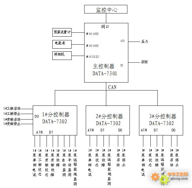

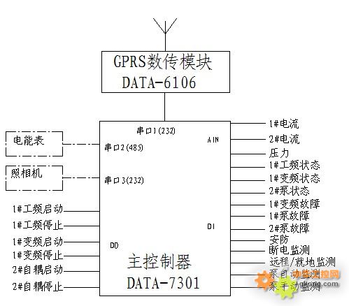

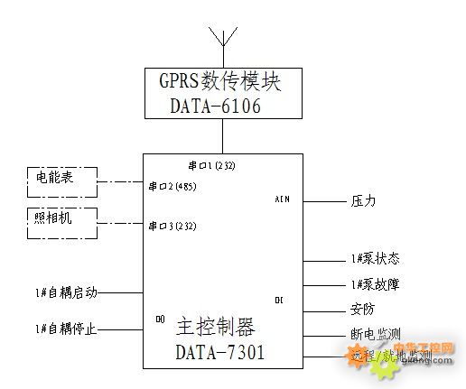

1£©×ÔÀ´Ë®µ¥Î»ÔºÄÚ(1±äƵÆô¶¯¹ñ2×ÔñѹÆô¶¯¹ñ)
¾ùΪֱ¹©¾®¡£¿ØÖƹñÔÚ¼à¿ØÖÐÐÄÅԱߵÄСÎÝÄÚ£¬Ò»Ì¨ºãѹ¹©Ë®¿ØÖƹñ£¬Á½Ì¨×Ôñѹ¿ØÖƹñ¡£×Ôñѹ¿ØÖƹñÀïÃæ°²×°ÓÐʱÖÓ£¬°´ÕÕʱÖÓÉ趨ʱ¼ä×Ô¶¯ÆôÍ£±Ã¡£3ÑÛ¾®»ã¾Ûµ½Ò»¸ö×ܹܳöË®£¬×ܹÜÉϰ²×°ÁËÔ¶´«Ñ¹Á¦±í¡£½Óµ½±äƵ¹ñÉÏ£¬ºãѹ¹©Ë®¿ØÖÆ¡£Õý³£Çé¿öϰ´ÕÕʱÖÓ¿ª±Ã£¬±äƵµ÷½Ú¡£±äƵÆ÷ÀïÃæÓÐ1¸öµçÁ÷»¥¸ÐÆ÷£¬×Ôñѹ¹ñÀïÃæ¸÷ÓÐ2¸öµçÁ÷»¥¸ÐÆ÷¡£Ä¿Ç°Ã¿ÑÛ¾®µÄ³ö¿Ú¶¼°²×°ÁË»úеˮ±í£¬Á÷Á¿Ô¤Áô£¬±¾´Î²»¼à²â¡£Â·ÃæÏÂÓд©¹Ü£¬Ñ¹Á¦µÄ×ßÏß²»ÊÇÎÊÌâ¡£²É¼¯µçѹ£¬µçÁ÷£¬Ô¶³Ì¿Ø±Ã£¬±Ã״̬£¬ºìÍ⣬ÕÕÆ¬£¬³ö¿ÚѹÁ¦1¸öºÍ²ÉµçÄÜ¡£½á¹¹¿òͼÈçÏ£º

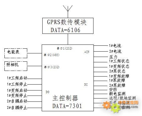

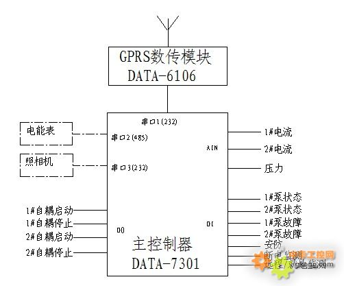

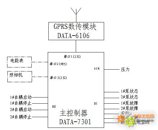

2£©¹¤ÒµÇø£¨1±äƵÆô¶¯¹ñ1×ÔñѹÆô¶¯¹ñ£©
2ÑÛ¾®³öË®ºó½øÈë´òÔºÄÚµÄÒ»¸ö´óѹÁ¦¹ÞÄÚ£¬Í¨¹ýѹÁ¦¹ÞÏòÍ⹩ˮ¡£Ë®Ô´¾®Ò»Ì¨±äƵ£¬1̨×ÔñѹÆô¶¯¹ñ¡£Ñ¹Á¦Ö»²âÁ¿Ñ¹Á¦¹ÞµÄѹÁ¦¡£Â·ÃæÎ´Ó²»¯¡£Ñ¹Á¦¹ÞÉÏÓÐÔ¶´«Ñ¹Á¦±í½Óµ½±äƵÉÏ¡£²É¼¯µçѹ£¬µçÁ÷£¬Ô¶³Ì¿Ø±Ã£¬±Ã״̬£¬ºìÍ⣬ÕÕÆ¬£¬³ö¿ÚѹÁ¦1¸öºÍ²ÉµçÄÜ£¬½á¹¹¿òͼÈçÏ£º

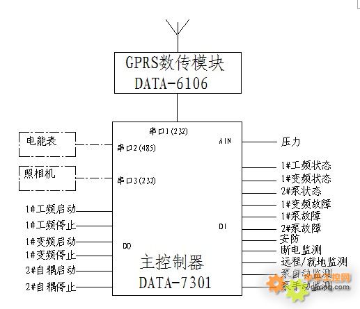

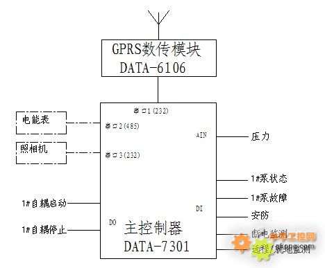

3£©³¤°²Î÷Çø£¨1±äƵÆô¶¯¹ñʹÓÃ1×ÔñѹÆô¶¯¹ñ±¸Óã©
¾®ÔÚÍâÃæ£¬¾àÀë¿ØÖÆ¹ñÔ¼200À´Ãס£Ñ¹Á¦±í¿ÉÖ±½Ó²ÉÓÿØÖÆÊÒÄڵĹÜÍøµÄѹÁ¦²âÁ¿£¬¶¼ÊÇÁ¬Í¨×ŵġ£¿ØÖƹñΪ±äƵ¹ñ£¬ÓÐÒ»¸öÐÂ×öµÄ×ÔñѹÆô¶¯¹ñ×ö±¸Óùñ×Ó¡£²É¼¯µçѹ£¬µçÁ÷£¬Ô¶³Ì¿Ø±Ã£¬±Ã״̬£¬ºìÍ⣬ÕÕÆ¬£¬³ö¿ÚѹÁ¦1¸öºÍ²ÉµçÄÜ£¬½á¹¹¿òͼÈçÏ£º

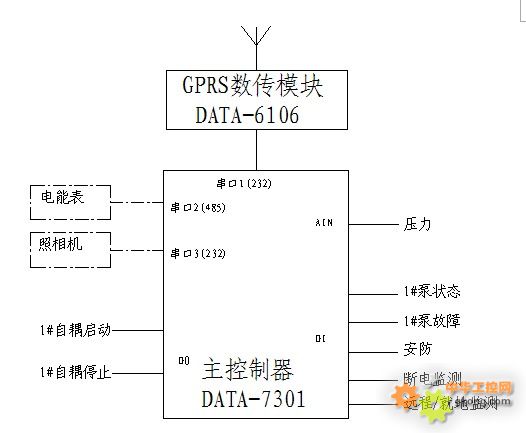

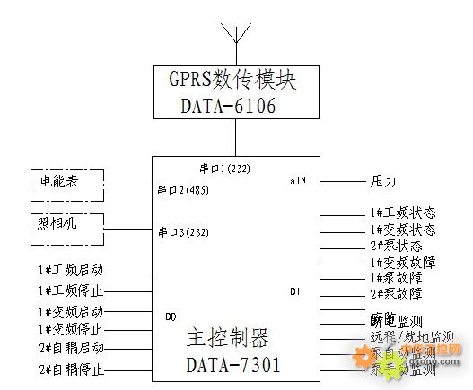

4£©Î÷Ô·Ð¡Çø£¨1×ÔñѹÆô¶¯¹ñʹÓÃ1×ÔñѹÆô¶¯¹ñ±¸Óã©
×ÔñѹÆô¶¯£¬Ñ¹Á¦±íÔÚÎÝÀïÃæ¡£¾®ÔÚÍâÃæ¡£Â·ÃæÓ²»¯£¬Ë®±í¾®ÔÚË®¾®µÄÅԱߡ£ÀïÃæ»¹ÓÐһ̨±¸ÓõÄ×ÔñѹÆô¶¯¹ñ¡£²É¼¯µçѹ£¬µçÁ÷£¬Ô¶³Ì¿Ø±Ã£¬±Ã״̬£¬ºìÍ⣬ÕÕÆ¬£¬³ö¿ÚѹÁ¦1¸öºÍ²ÉµçÄÜ£¬½á¹¹¿òͼÈçÏ£º

11£©Ð½¨µÄ2ÑÛ¾®£ºÄ¿Ç°»¹Î´Ê©¹¤Íê±Ï£¬ÔÝʱδ¿¼ÂÇ£¬ÕûÌ×ϵͳԤÁô½Ó¿Ú¡£

Îå¡¢Í¨Ñ¶ÍøÂç
±¾ÏµÍ³ÖÐʹÓõÄÍøÂçÖ÷ÒªÓɹãÓòÍøÓëÖйúÒÆ¶¯GPRSÍøÂç¡£
¡ô ¹ãÓòÍø£¨WAN£©£¬¾ÍÊÇÎÒÃÇͨ³£Ëù˵µÄInternet¡£ÒªÇóÍøÂçÔËÓªÉÌ£¨ÁªÍ¨¡¢µçÐÅ¡¢Òƶ¯¾ù¿É£©ÊµÏÖ¹âÏ˵½»§½ÓÈ뷽ʽ£¬ÓµÓй«Íø¹Ì¶¨IPµØÖ·¡£ÆóÒµÄÚËùÓеļÆËã»ú¶¼¿Éͨ¹ý´Ë·½Ê½ÉÏÍø¡£´ø¿íÒªÇóÔÚ2M-10M×óÓÒ£¬¾ßÌå¿É¸ù¾ÝÆóÒµÄÚÐèÒªÉÏÍøµÄ¼ÆËã»úÀ´È·¶¨¡£±¾ÏµÍ³ÖÐËùÓÐÊý¾ÝµÄ´«Êä¶Ô´ø¿íµÄÒªÇóºÜС¡£
¡ô ÖйúÒÆ¶¯GPRSÍøÂç
 GPRS ÊÇͨÓ÷Ö×éÎÞÏßÒµÎñ (General Packet Radio Service) µÄÓ¢Îļò³Æ£¬ÊÇÔÚÏÖÓÐµÄ GSM ϵͳÉÏ·¢Õ¹³öÀ´µÄÒ»ÖÖеķÖ×éÊý¾Ý³ÐÔØÒµÎñ¡£  GPRS ÊÇÒ»ÖÖ·Ö×é½»»»ÏµÍ³£¬Òò´Ë£¬ GPRS ÌØ±ðÊÊÓÃÓÚ¼ä¶ÏµÄ¡¢Í»·¢ÐԵĻòƵ·±µÄ¡¢ÉÙÁ¿µÄÊý¾Ý´«Ê䣬ҲÊÊÓÃÓÚż¶ûµÄ´óÊý¾ÝÁ¿´«Êä¡£ GPRSµÄÓÅÊÆÔÚÓÚ£º
¢ñ¡¢ÓÀ¾ÃÔÚÏߣºÖ»Òª¼¤»î GPRS Ó¦Óú󣬽«ÓÀÔ¶±£³ÖÔÚÏߣ¬²»´æÔÚµôÏßÎÊÌ⣻ÀàËÆÓÚÒ»ÖÖÎÞÏßרÏßÍøÂç¡£
¢ò¡¢ °´Á¿¼Æ·Ñ£ºËäÈ»¿ÉÒÔ±£³ÖÓÀÔ¶ÔÚÏߣ¬µ«²»±Øµ£ÐÄ·ÑÓÃÎÊÌ⣻ÒòΪֻÓвúÉúͨÐÅÁ÷Á¿Ê±²Å¼Æ·Ñ¡£
¢ó¡¢ ¿ìËٵǼ£ºÈ«ÐµķÖ×é·þÎñ£¬ÎÞÐèÒÔÍù³¤Ê±¼äµÄ²¦ºÅ½¨Á¢Á¬½Ó¹ý³Ì¡£
¢ô¡¢ ¸ßËÙ´«Ê䣺 GPRS ×î¸ßÀíÂÛ´«ÊäËÙ¶ÈΪ 171.2kbps £¬Ä¿Ç°Ê¹Óà GPRS ¿ÉÒÔÖ§³Ö 40Kbps ×óÓҵĴ«ÊäËÙÂÊ¡£
¡ô ϵͳ×éÍøËµÃ÷
ÏÖ³¡Ã¿Ò»Ì¨Ë®Ô´¾®²â¿ØÖÕ¶ËÄÚ·ÅÖÃÒ»ÕÅ¿ªÍ¨GPRS¹¦ÄܵÄÊÖ»ú¿¨£¬½ÓÈëµãÃû³ÆÎªcmnet¡£ÖÐÐÄÊý¾Ý·þÎñÆ÷¿ÉÒÔÓë¶à¸öˮԴ¾®²â¿ØÖն˽øÐÐÊý¾ÝͨÐÅ¡£ÏÖ³¡É豸Ҳ֧³ÖÓë¶à¸öÊý¾ÝÖÐÐĽøÐÐÊý¾ÝͨÐÅ¡£°ìÀíµÄÊÖ»ú¿¨×Ê·ÑÌײͿÉ×Éѯµ±µØÒƶ¯¹«Ë¾£¬³£ÓÃ×ʷѵÄÓÐ5Ôª/Ô£¬10Ôª/Ô¡£

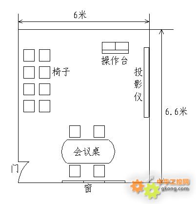

6.1¼à¿ØÖÐÐÄÓ²¼þ´î½¨
×ÔÀ´Ë®Ä¿Ç°ÒѾ­È·¶¨ÁË¼à¿ØÖÐÐÄ£¬½«·¿¼ä½øÐмòµ¥×°ÐÞºó¼´¿ÉͶÈëʹÓá£×°Ð޺õĻú·¿Éè¼Æ°²×°Ò»Ì¨2Ã×*3Ã×µÄͶӰÒÇ¡£ÉèÁ¢Á½¸öµçÄÔλµÄ²Ù×÷̨1Ìס£ÁíÍâ¿É·ÅÖÃÒ»ÕÅСÐÍ»áÒé×À¼°ÒÎ×Ó¼¸°Ñ¡£´°Éϰ²×°ÕڹⲼ¡£

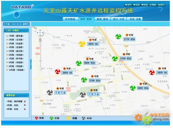

6.2¼à¿ØÖÐÐÄÈí¼þ´î½¨

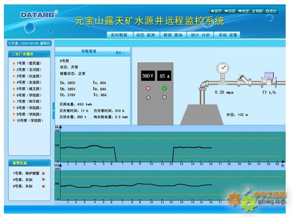

¼à¿ØÖÐÐÄÈí¼þ°üÀ¨£º²Ù×÷ϵͳÈí¼þ£¬Í¨Ñ¶·þÎñÈí¼þ£¬Ë®Ô´¾®Ô¶³Ì¼à¿ØÏµÍ³Èí¼þ£¬Êý¾Ý¿âÈí¼þ¡£

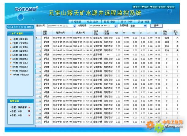

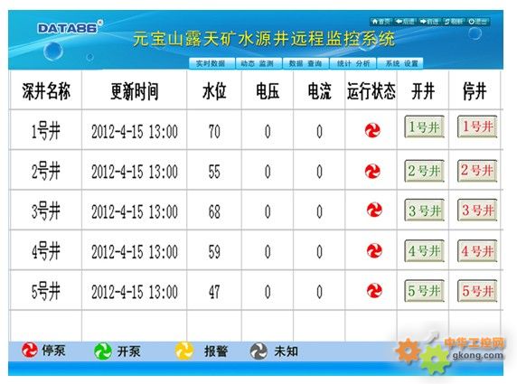

6.2.1Èí¼þ¼à²â½çÃæ
µØÍ¼½çÃæ
²âµãʵʱÊý¾ÝÁбíÏÔʾ
µ¥²âµãÏêϸÔËÐнçÃæ
ÀúÊ·Êý¾Ý²éѯ½çÃæ
6.2.2Èí¼þ¹¦ÄܽéÉÜ
