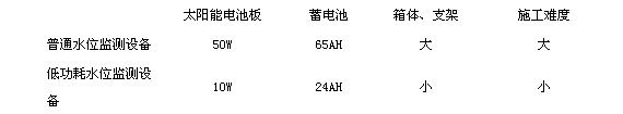

ÈçʹÓÃDC12V¡¢4~20mAˮλ¼Æ£¬±£Ö¤°ë¸öÔÂÒõÓêÌìÕý³£¹¤×÷£¬¶Ô±ÈÈçÏ£º

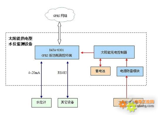

£­£­-¹¤×÷Ô­ÀíʾÒâͼ£­£­-

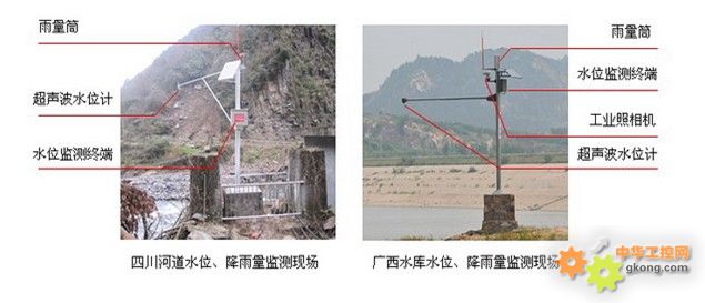

£­£­-ÏÖ³¡°²×°Í¼Æ¬£­£­-
