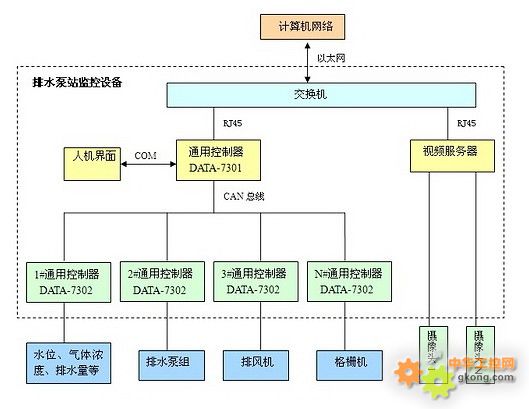

³ÇÊÐÅÅË®ÔÚÏß¼à²âϵͳÖ÷ÒªÓÉ¼à¿ØÖÐÐÄ¡¢Í¨ÐÅÆ½Ì¨¡¢±ÃÕ¾Ô¶³Ì²â¿ØÖÕ¶Ë¡¢¼ÆÁ¿²âÁ¿¼°ÉãÏñÉ豸×é³É¡£

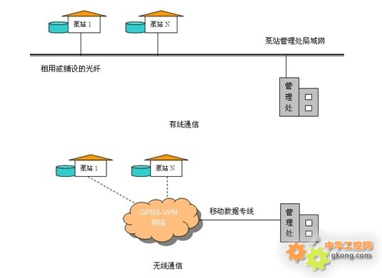

£­£­-ͨÐÅÆ½Ì¨£­£­-
ͨÐÅÆ½Ì¨³£ÓÃÁ½ÖÖ£¬Ò»ÊÇÓÐÏßͨÐÅ£ºÃ¿¸ö¼Óѹ±ÃÕ¾Óë¹ÜÀí´¦Ö®¼ä×âÓùâÏËͨÐÅ£¬µ÷¶ÈÖÐÐÄ¡¢±ÃÕ¾¼à¿ØÖÐÐÄ¡¢¸÷Ö°Äܲ¿ÃÅÖ®¼äͨ¹ý¾ÖÓòÍøÍ¨ÐÅ£¬¸ÃͨÐÅÆ½Ì¨¿É´«ÊäÁ¬ÐøÍ¼Ïñ¡£¶þÊÇÎÞÏßͨÐÅ£ºÃ¿¸ö¼Óѹ±ÃÕ¾Óëµ÷¶ÈÖÐÐÄÖ®¼äͨ¹ýGPRSÎÞÏßÍøÂçͨÐÅ£¬µ÷¶ÈÖÐÐÄ¡¢±ÃÕ¾¼à¿ØÖÐÐÄ¡¢¸÷Ö°Äܲ¿ÃÅÖ®¼äͨ¹ý¾ÖÓòÍøÍ¨ÐÅ£¬¸ÃͨÐÅÆ½Ì¨²»ÄÜ´«ÊäÁ¬ÐøÍ¼Ïñ¡£

¡ô ²â¿ØÖն˱»°²×°ÔÚÅÅË®±ÃÕ¾£¬¼à²âÎÛË®³ØÒºÎ»£»¼à²âÅÅÎÛÁ÷Á¿£»¼à²â±ÃµÄÆôͣ״̬¡¢¿ØÖÆÄ£Ê½¡¢µçѹ¡¢µçÁ÷¡¢±£»¤×´Ì¬£»¼à²â°²·À±¨¾¯¡¢Ñ²¼ì£»¼à²âÓк¦ÆøÌåŨ¶È¡£
¡ô Ö§³ÖË®±ÃÆô¶¯É豸ÊÖ¶¯¿ØÖÆ¡¢×Ô¶¯¿ØÖÆ¡¢Ô¶³Ì¿ØÖÆÅÅË®±ÃµÄÆôÍ££¬Ö§³ÖÔ¶³ÌÇл»¿ØÖÆÄ£Ê½¡£
¡ô ÖÇÄÜ¿ØÖÆÅÅË®±ÃÂÖ»»¹¤×÷£¬ÊµÏÖËùÓÐË®±Ã¾ùºâÄ¥Ëð¡£
¡ô ²ÉÓü¯É¢Ê½¿ØÖÆÄ£Ê½£¬Ã¿¸ö±ÃվʹÓÃÒ»¸öÖ÷¿ØÖÆÆ÷£¬Ã¿Ì¨ÅÅË®±ÃʹÓÃÒ»¸ö·Ö¿ØÖÆÆ÷£¬·Ö¿ØÖÆÆ÷ÊÇ·ñͶÈëʹÓÿÉÒÔ¿ØÖÆ¡£
¡ô ×Ô¶¯¡¢Ô¶³Ì¿ØÖƸñÕ¤»ú¿ØÖƹ¤×÷¡£
¡ô Ö§³Ö²ÉÓÃÏÖ³¡¹¤ÒµÒÔÌ«ÍøÍ¨ÐÅ£¬Ö§³Ö¹âÏËͨÐÅ¡¢Ö§³ÖGPRSÎÞÏßͨÐÅ¡£¹âÏËͨÐÅʱ֧³ÖͼÏñ¼à¿Ø¡£
¡ô ÏÖ³¡ÏÔʾ²â¿ØÉ豸µÄ¹¤×÷״̬¡¢ÏÔʾÿ̨ˮ±ÃµÄ¹¤×÷µçѹ¡¢µçÁ÷¡¢ÏÔʾÎÛË®³ØË®Î»¡£
¡ô ÏÖ³¡¼üÅ̶ÁÈ¡¡¢Ð޸ġ¢ÉèÖÃ²â¿ØÖն˵Ť×÷²ÎÊý¡£
¡ô ¶¨Ê±´æ´¢ÏÖ³¡¼à¿ØÐÅÏ¢£¬ÒÔ±¸²éѯ¡£
¡ô ¸æ¾¯Ö÷¶¯Éϱ¨£¬È磺Һ볬Ï޸澯¡¢Ë®±Ã¹¤×÷״̬±ä»¯¡¢µçÁ÷µçѹ³¬Ï޵ȸ澯¡£
¡ô Ö§³ÖÔ¶³ÌÉèÖá¢ÐÞ¸ÄÖն˵Ť×÷²ÎÊý£¬ÊµÏÖÔ¶³Ìά»¤ÖÕ¶ËÉ豸¡£

¡ô ¹¦ÄÜÇ¿´ó£º¿ÉͬʱʵÏÖÊý¾Ý¼à²â¡¢Âß¼­¿ØÖƺÍÊÓÆµ¼à¿Ø¹¦ÄÜ¡£
¡ô רҵ»¯Éè¼Æ£º×¨Îª±ÃÕ¾¼à¿ØÑз¢£¬ÎÞÐèÓû§¶þ´Î±à³Ì¡£
¡ô ¼æÈÝÐÔÇ¿£º¼æÈݸ÷ÖÖÀàÐͱäËÍÆ÷¡¢ÒÇ±í¡¢Ë®±Ã¡¢·§ÃŵÈÉ豸¡£
¡ô ά»¤·½±ã£ºÄÚ²¿²ÉÓÃÄ£¿é»¯Éè¼Æ£¬Ã¿Ì¨±Ã¶ÀÁ¢ÔËÐУ¬±ãÓÚά»¤£»¿ÉÔ¶³ÌÉèÖù¤×÷²ÎÊý¡¢Éý¼¶É豸³ÌÐò¡£
¡ô ½ÓÈëÁé»î£º¿É½ÓÈëÆ½Éý¹«Ë¾ÅäÌ×µÄ¼à¿ØÈí¼þ£¬Ò²¿É½ÓÈë×é̬Èí¼þ»òÓû§×ÔÐпª·¢µÄ¼à¿ØÈí¼þ£¨µã»÷²é¿´½ÓÈ뷽ʽ£©¡£

¡ô ͨÐŹ¦ÄÜ£ºÖ§³ÖGPRS¡¢¹âÏË¡¢ÒÔÌ«ÍøµÈͨÐÅ·½Ê½¡£

£­£­-¹¤×÷Ô­ÀíʾÒâͼ£¨ÒÔ¹âÏËͨÐÅΪÀý£©£­£­-
