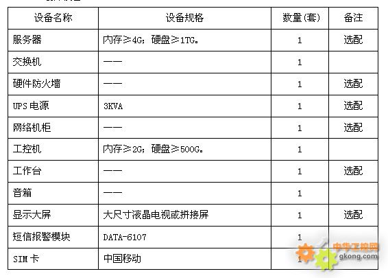

£¨1£©¼à²âÖÐÐÄÅäÖÃ
Ó²¼þÉ豸£º
ϵͳÈí¼þ£º

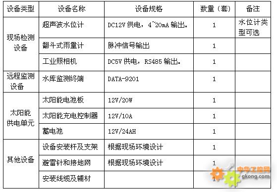

£¨2£©¼à²âÏÖ³¡ÅäÖã¨ÒÔµ¥¸ö²âµãΪÀý£©
