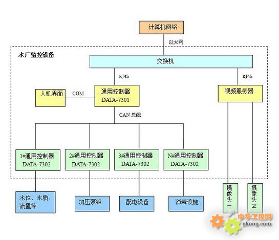

Ë®³§¼à¿ØÉ豸ÊÊÓÃÓÚ¹©Ë®ÆóÒµÔ¶³Ì¼à²âË®³§µÄ½ø³öË®Á÷Á¿¡¢Ë®³ØË®Î»¡¢³ö³§Ñ¹Á¦¡¢Ë®ÖÊÒÔ¼°¼Óѹ±Ã×é¡¢ÅäµçÉ豸¡¢Ïû¶¾ÉèÊ©µÄÔËÐÐ״̬µÈ¡£¸ÃÉ豸ͬʱ¿ÉÔ¶³Ì¿ØÖƼÓѹ±Ã×éµÄÆôÍ££¬¿É¶ÔË®³§ÄÚÖØÒª²¿Î»ÊµÊ©ÊÓÆµ¼à¿Ø¡£
£­£­-²úÆ·Ðͺţ­£­-
DATA-9201 Ë®³§¼à¿ØÉ豸
£­£­-²úÆ·ÌØµã£­£­-
¡ô ¹¦ÄÜÇ¿´ó£º¿ÉͬʱʵÏÖÊý¾Ý¼à²â¡¢Âß¼­¿ØÖƺÍÊÓÆµ¼à¿Ø¹¦ÄÜ¡£
¡ô ÅäÖÃÁé»î£ºµ±Ë®³§ÄÚÉèÊ©¼¯ÖС¢²¼Ïß·½±ãʱ£¬ ¿ÉÑ¡Óü¯ÖÐʽ¼à¿ØÉ豸£»µ±Ë®³§ÄÚÉèÊ©·ÖÉ¢¡¢²»Òײ¼Ïßʱ£¬¿ÉÑ¡Ó÷Öɢʽ¼à¿ØÉ豸¡£
¡ô ¼æÈÝÐÔÇ¿£º¼æÈݸ÷ÖÖÀàÐͱäËÍÆ÷¡¢ÒÇ±í¡¢Ë®±Ã¡¢·§ÃŵÈÉ豸¡£
¡ô ά»¤·½±ã£º¿ÉÔ¶³ÌÉèÖù¤×÷²ÎÊý¡¢Éý¼¶É豸³ÌÐò¡£
¡ô ½ÓÈëÁé»î£º¿É½ÓÈëÆ½Éý¹«Ë¾ÅäÌ×µÄ¼à¿ØÈí¼þ£¬Ò²¿É½ÓÈë×é̬Èí¼þ»òÓû§×ÔÐпª·¢µÄ¼à¿ØÈí¼þ£¨µã»÷²é¿´½ÓÈ뷽ʽ£©¡£
£­£­-²úÆ·¹¦ÄÜ£­£­-
¡ô ²É¼¯¹¦ÄÜ£º²É¼¯½ø³§Á÷Á¿¡¢ÐîË®³ØË®Î»¡¢ÇåË®³ØË®Î»ÒÔ¼°³ö³§Ñ¹Á¦¡¢Á÷Á¿ºÍË®ÖÊ£»²É¼¯¼Óѹ±Ã×éµÄÆôͣ״̬¡¢ÔËÐÐʱ¼äºÍµçѹ¡¢µçÁ÷¡¢µçÄÜ£»²É¼¯°²·À±¨¾¯×´Ì¬¡¢ÅäµçÉ豸״̬£»¹âÏËͨÐÅʱ£¬Ö§³Ö²É¼¯ÊµÊ±ÊÓÆµ¡£
¡ô ͨÐŹ¦ÄÜ£º¿É²ÉÓùâÏË¡¢ÒÔÌ«Íø¡¢RS485×ÜÏß¡¢GPRSµÈͨÐÅ·½Ê½¡£
¡ô ´æ´¢¹¦ÄÜ£ºÑ­»·´æ´¢ÏÖ³¡¼à¿ØÐÅÏ¢£¬ÒÔ±¸²éѯ¡£
¡ô ÈË»ú½çÃæ£º¹¤ÒµÆ½°åµçÄÔʵʱÏÔʾ¼à²âÊý¾ÝºÍÏà¹ØÉ豸ÔËÐÐ״̬£¬Ö§³Ö´¥Ãþ²Ù×÷¡£
¡ô ¿ØÖƹ¦ÄÜ£ºÖ§³ÖÊÖ¶¯¿ØÖÆ¡¢×Ô¶¯¿ØÖÆ¡¢Ô¶³Ì¿ØÖƼÓѹ±Ã×éµÄÆôÍ££»¿ØÖÆÄ£Ê½¿ÉÇл»¡£
¡ô ±¨¾¯¹¦ÄÜ£ºµçÁ÷¹ý´ó¡¢Ë®Î»¹ýµÍ¡¢Ñ¹Á¦¹ý¸ß¡¢¿ØÖƹñ±£»¤¡¢Åäµç¹ÊÕÏ¡¢ÏÐÈ˽øÈëµÈ×´¿ö·¢Éúʱ£¬Á¢¼´Éϱ¨¸æ¾¯ÐÅÏ¢¡£
£­£­-¹¤×÷Ô­ÀíʾÒâͼ£¨¼¯ÖÐʽ¼à¿ØÉ豸²ÉÓùâÏËͨÐÅΪÀý£©£­£­-
