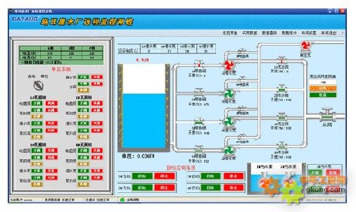

¡ô ʵʱ¼à²âˮԴ¾®µÄ³öˮѹÁ¦¡¢³öË®Á÷Á¿£»ÊµÊ±¼à²âˮԴ¾®Ë®±ÃµÄµçÁ÷¡¢µçѹ¡¢µçÄܺÍÔË ÐÐ״̬¡¢±£»¤×´Ì¬£»Ô¶³Ì¿ØÖÆË®Ô´¾®Ë®±ÃµÄÆôÍ££»ÈËÔ±·Ç·¨½øÈë¾®·¿Ê±£¬×Ô¶¯ÉÏ´«°²·À±¨¾¯ÕÕÆ¬¡£
¡ô ʵʱ¼à²âË®³§½øË®Á÷Á¿¡¢³öË®Á÷Á¿¡¢³öˮѹÁ¦¡¢³öˮˮÖʺÍË®³ØË®Î»µÈÐÅÏ¢¡£
¡ô ʵʱ¼à²â¼ÓÂÈ»úµÄ¹¤×÷״̬¡¢¼ÓÂÈËÙ¶È¡¢×Ô¶¯¿ØÖÆ/Ô¶³Ì¿ØÖƼÓÂÈ»úµÄÆðÍ£¡£
¡ô ʵʱ¼à²â¼Óѹ±Ã×éË®±ÃµÄ¹¤×÷״̬£¬°üÀ¨£º¿ª¹Ø×´Ì¬¡¢±£»¤×´Ì¬¡¢µçѹ¡¢µçÁ÷¡¢ÆµÂʵȡ£
¡ô ×Ô¶¯¿ØÖÆ¡¢Ô¶³Ì¿ØÖÆË®³§ÄÚ¼Óѹ±Ã×éµÄÆðÍ££¬¸ù¾Ý³ö¿ÚѹÁ¦×Ô¶¯µ÷ÕûË®±ÃתËÙ¡£
¡ô ʵʱ¼à²âÅäµçÕ¾ÐÅÏ¢£¬°üÀ¨£º¿ª¹Ø×´Ì¬¡¢µçÁ÷¡¢µçѹ¡¢µçÄܵȡ£
¡ô ʵʱ¼à²âË®³§´óÃż°Öص㲿λµÄÊÓÆµÍ¼Ïñ¡£
¡ô Ô¶³Ì¼à²â¸÷´å¡¢ÕòµÄÓÃË®×ÜÁ¿¡£
