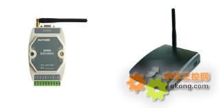

²úÆ·Ãû³Æ£º GPRSÔ¶³Ì¼à¿Ø
ÐÍ ºÅ£º DATA-6123
£­£­-²úÆ·¸ÅÊö£­£­-
GPRSÔ¶³Ì¼à¿ØÄ£¿éÊÇ»ùÓÚGPRSÍøÂçÑз¢µÄÊý¾ÝͨѶ²úÆ·£¬ ʵÏÖ×ÓÕ¾ÏÖ³¡É豸ºÍ¼à¿ØÖÐÐĵÄÔ¶³ÌÊý¾ÝͨÐÅ¡£2002Äê8Ô£¬ÌÆÉ½Æ½Éýµç×Ó¼¼Êõ¿ª·¢ÓÐÏÞ¹«Ë¾ÍƳöµÚÒ»Ì×GPRSÊý¾Ý´«ÊäÄ£¿é£¬Àú¾­10Ä꣬¸ÃÄ£¿éÒÑÐÐÏúÈ«¹ú£¬¹ã·ºÓÃÓÚË®Àû¡¢Ê¯ÓÍ¡¢ÈÈÁ¦¡¢»·±£¡¢µçÁ¦µÈÐÐÒµ¡£
£­£­-²úÆ·¹¦ÄÜ£­£­-
¡ô ͨÐŹ¦ÄÜ£ºÖ§³ÖGPRSºÍ¶ÌÏûϢ˫ͨµÀ´«ÊäÊý¾Ý£»Ö§³Ö¶àÖÐÐÄÊý¾ÝͨÐÅ¡£
¡ô ²É¼¯¹¦ÄÜ£º²É¼¯´®¿ÚÉ豸Êý¾Ý£¬Èç´®¿ÚÒÇ±í¡¢²É¼¯Æ÷¡¢PLCµÈ¡£
¡ô Ô¶³Ì¹ÜÀí¹¦ÄÜ£ºÖ§³ÖÔ¶³Ì²ÎÊýÉèÖᢳÌÐòÉý¼¶¡£
£­£­-²úÆ·ÌØµã£­£­-
¡ô ¹¤Òµ¼¶Éè¼Æ£¬ÊÊÓÃÊÒÍâ¶ñÁÓ»·¾³¡£
¡ô ÄÚÖÃÈíÓ²¼þ¿´ÃŹ·£¬²»ËÀ»ú£¬²»µôÏß¡£
¡ô Ö§³ÖÊý¾Ý͸Ã÷´«Êä¡£
¡ô Ö§³ÖÓòÃû½âÎö¹¦ÄÜ¡£
¡ô Ö§³Ö¸÷¼Ò×é̬Èí¼þºÍÓû§×ÔÐпª·¢Èí¼þϵͳ¡£
£­£­-¼¼Êõ²ÎÊý£­£­-
Êý¾Ý¸ñʽ£º8λÊý¾Ýλ£¬Í£Ö¹Î»(1¡¢2£©¿ÉÉ趨£¬Ð£Ñéλ£¨Ææ¡¢Å¼¡¢ÎÞ£©¿ÉÉ趨¡£
²¨ ÌØ ÂÊ£º300¡¢600¡¢1200¡¢2400¡¢4800¡¢9600¡¢19200¡¢38400£¨Bit/S£©¿ÉÑ¡¡£
ͨÐÅÎóÂ룺≤10-6¡£
¹©µçµçÔ´£º10V¡«30V DC¡£
ƽ¾ùµçÁ÷£º<70mA/12V¡£
¹¤×÷»·¾³£ºÎ¶ȣº-40¡«+85¡æ£»Êª¶È£º≤95%¡£

GPRSÔ¶³Ì¼à¿ØÄ£¿é²ÉÓõ͹¦ºÄÉè¼Æ£¬Í¨¹ýGPRS»ò¶ÌÏûÏ¢·½Ê½Ô¶³Ì´«ÊäÊý¾Ý£¬ÌرðÊÊÓÃÓÚÌ«ÑôÄܹ©µçµÄ¼à²â³¡ºÏ£¬¿É´ó´ó¼õÉÙÌ«ÑôÄܹ©µç³É±¾²¢½µµÍÊ©¹¤ÄѶȣ¬¹ã·ºÓ¦ÓÃÓÚÆøÏó¡¢Ë®ÎÄË®Àû¡¢µØÖʵÈÐÐÒµ¡£
£­£­-²úÆ·¹¦ÄÜ£­£­-
ͨÐŹ¦ÄÜ£ºÖ§³ÖGPRSºÍ¶ÌÏûϢ˫ͨµÀ´«ÊäÊý¾Ý£»Ö§³ÖÓë¶àÖÐÐĽøÐÐÊý¾ÝͨÐÅ¡£
£­£­-²úÆ·ÌØµã£­£­-
¡ô µÍ¹¦ºÄÉè¼Æ£¬ÊµÊ±ÔÚÏ߯½¾ùµçÁ÷≤10mA /12V¡£
¡ô Ö§³Ö¶ÌÏûÏ¢¡¢×¨Ïß¡¢VPN×¨ÍøµÈ¶àÖÖ×éÍø·½Ê½£»Ö§³ÖÓòÃû½âÎö¹¦ÄÜ¡£
¡ô Ö§³ÖUDP¡¢TCP ЭÒ飻֧³ÖÊý¾Ý͸Ã÷´«Êä¡£
¡ô ¿ÉÑ¡ÅäË®×ÊÔ´¼à²âÊý¾Ý´«Êä¹æÔ¼¡¢Ë®Îļà²âÊý¾ÝͨÐŹæÔ¼µÈ¡£
¡ô ²ÉÓÃÉÏλ»úÕÙ²âµÄÊý¾ÝÉϱ¨·½Ê½£»¿ÉÀ©Õ¹Ö§³Ö¶¨Ê±Éϱ¨¡¢Êý¾Ý±ä»¯Éϱ¨µÈÉϱ¨·½Ê½£¨À©Õ¹¹¦ÄÜÐè¶¨ÖÆ£©¡£
£­£­-¼¼Êõ²ÎÊý£­£­-
´®¿ÚÅäÖãº1·RS485£¬2·RS232¡£
´®¿ÚÊý¾Ý¸ñʽ£º8 λÊý¾Ý룬1 λֹͣλ£¬Ð£Ñéλ£¨Ææ¡¢Å¼¡¢ÎÞ£©¿ÉÉ趨¡£
²¨ÌØÂÊ£º300¡¢600¡¢1200¡¢2400¡¢4800¡¢9600¡¢19200£¨Bit/S£©¿ÉÑ¡¡£
ͨÐÅÎóÂ룺≤10-6¡£
¹¦      ºÄ£ºÔÚÏßµçÁ÷£º≤6mA/12V£»
                 ·¢Ë͵çÁ÷£º≤60mA/12V£»
                 ʵʱÔÚÏ߯½¾ùµçÁ÷£º≤10mA /12V¡£
                 ¸½£º¹¦ºÄÇúÏßͼ(ÒÔ3·ÖÖÓ·¢ËÍÒ»´ÎÊý¾ÝΪÀý)
°²×°·½Ê½£ºµ¼¹ìʽ¡£
ÍâÐγߴ磺DATA-6121   122x70x43mm¡£
         DATA-6123   100x25.4x74mm¡£
£­£­ÓëÒ»°ã¹¦ºÄµÄGPRSÊý¾Ý´«ÊäÄ£¿éÔÚÌ«ÑôÄܹ©µç³É±¾·½ÃæµÄ±È½Ï—
