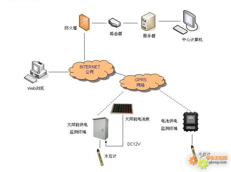

£­£­-ϵͳ×é³É£­£­-
¸ÃϵͳÓÉËIJ¿·Ö×é³É£º¼à²âÖÐÐÄ¡¢Í¨ÐÅÍøÂ硢΢¹¦ºÄ²â¿ØÖÕ¶Ë¡¢Ë®Î»¼à²â¼Ç¼ÒÇ¡£

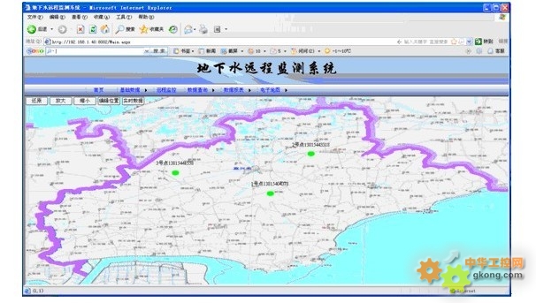

1.ÖÐÐÄÈí¼þϵͳ¸ÅÊö
¸ÃÈí¼þÊǵØÏÂË®¼à²âϵͳרÓÃÈí¼þ£¬²ÉÓÃB/S½á¹¹£¬ÓÉϵͳ¹ÜÀíÔ±¸ºÔð¹ÜÀí£¬Áìµ¼Õß»òÆäËü¹¤×÷ÈËÔ±¾­ÊÚȨºó¿ÉÔÚ×Ô¼ºµÄ¼ÆËã»úÉÏͨ¹ý¾ÖÓòÍø·ÃÎÊ·þÎñÆ÷£¬¿É½øÐÐȨÀû·¶Î§ÄڵIJÙ×÷¡£Èç¹ûÐèÒª£¬¸ÃÈí¼þ¿ÉÒÔÔÚINTERNET¹«ÍøÉÏ·¢²¼£¬±»ÊÚȨÕßÔÚÈκεط½µÄ¼ÆËã»úÉ϶¼¿ÉÒÔͨ¹ýINTERNET¹«Íø·ÃÎʺͲÙ×÷¸Ãϵͳ¡£
¸ÃÈí¼þ²ÉÓÃÄ£¿é½á¹¹£¬Ö÷Òª°üÀ¨Á½´óÄ£¿é£ºÒ»¸öÊÇÈË»ú½çÃæ¡¢ÁíÒ»¸öÊÇͨѶǰÖûú¡£Ã¿¸öÄ£¿éÓÖÓÉÈô¸ÉСģ¿é×é³É¡£Í¨Ñ¶Ç°ÖûúÈí¼þÖ÷Òª¸ºÔð¼à¿ØÖÐÐÄÓëÏÖ³¡É豸µÄͨÐÅ£¬Ëü¾ßÓÐÇ¿´óµÄ¼æÈÝÐÔ£¬¿ÉÖ§³ÖÈκγ§¼ÒÉú²úµÄGPRS¡¢CDMA¡¢MODEM¡¢RS485µÈͨÐŲúÆ·£¬Ö§³Ö¶àÖÖͨÐÅ·½Ê½¹²´æÒ»¸öϵͳ¡£ÈË»ú½çÃæ°üÀ¨»ù´¡Êý¾Ý¹ÜÀí¡¢Ô¶³Ì²Ù×÷¡¢È˹¤Â¼Èë¡¢Êý¾Ý²éѯ¡¢Êý¾Ý±¨±í¡¢Êý¾Ý·ÖÎö¡¢µØÍ¼¹ÜÀíµÈ¶àÏîÄÚÈÝ£¬¿É¸ù¾Ý²»Í¬¿Í»§µÄ²»Í¬ÐèÇóÉè¼Æ×éºÏ³É¸öÐÔ»¯µÄ¼à¿ØÓë¹ÜÀíϵͳÈí¼þ¡£

¡ô Èí¼þÖ÷½çÃæ
¿ª»ú½çÃæÏÔʾµØÍ¼£¬µØÍ¼ÉÏÿ¸öµØÏÂË®¼à²âµãµÄλÖÃÒÔÔ²µãÏÔʾ£¬ºìÉ«´ú±í¹ÊÕÏ£¬ÂÌÉ«´ú±íÕý³££¬Êó±ê·ÅÖÃÔ²µãλÖÃʱ£¬ÏÔʾ¸Ã²âµãµÄˮλ¡¢Ë®ÎµÈÊý¾Ý¡£
¡ô »ù´¡Êý¾Ý
»ù´¡ÐÅϢΪÓû§ÌîдµÄ¼à²âµãµÄÐÅÏ¢£¬°üÀ¨³ÇÊÐÐÅÏ¢£¬ÇøÏØÐÅÏ¢£¬µ¥Î»ÐÅÏ¢£¬µ½Ã¿Ò»¸ö¼à²âµãµÄÐÅÏ¢£¬¿ÉÔÚ²âµãÐÅÏ¢ÀïÃæÉÏ´«Í¼Ïñ£¬×÷Ϊ¶Ô¸Ã¼à²âµãÖÜΧ»·¾³µÄ±¸·Ý¡£
¡ô Ô¶³Ì¼à¿Ø
µã»÷“Ô¶³Ì²Ù×÷”°´Å¥£¬¿É½øÈëµ½¼à²âµãµÄÏêϸ½çÃæ²é¿´¸Ã²âµãµÄÏêϸÊý¾Ý¡£
¡ô Êý¾Ý±¨±í
Óû§¿ÉÒÔ¸ù¾Ýʵ¼ÊÇé¿öÉú³ÉÈÕ±¨±í¡¢Ô±¨±í¡¢Ä걨±íÒÔ¼°ÈÎÒâʱ¼ä¶ÎµÄˮλ¼°Î¶ÈÇúÏß¡£
£­£­-Í¨Ñ¶ÍøÂ磭£­-
ÖйúÒÆ¶¯µÄGPRSÍøÂçÐźŸ²¸Ç·¶Î§¹ã¡¢Êý¾Ý´«ÊäËÙÂʸߡ¢Í¨ÐÅÖÊÁ¿¿É¿¿¡¢ÎóÂëÂʵ͡¢ÔËÐÐÎȶ¨¡¢Êý¾Ý´«ÊäʵʱÐÔ¡¢°²È«ÐԺͿɿ¿ÐԸߡ¢°²×°µ÷ÊÔ¼òµ¥·½±ã£¬°´ÐÅÏ¢Á÷Á¿¼Æ·Ñ£¬Óû§Ê¹Óóɱ¾±È½ÏµÍ¡£
±¾ÏµÍ³Í¨ÐÅÍøÂç²ÉÓÃÖйúÒÆ¶¯¹«Ë¾GPRSÍøÂçºÍInternet¹«Íø¡£ÒªÇó¼à¿ØÖÐÐľ߱¸¿í´ø£¨ÀàÐÍ£º¹âÏË¡¢ÍøÏß¡¢ADSLµÈ£©£¬²¢¾ßÓÐÒ»¸öInternetÍøÂçÉϵĹ̶¨IP¡£
¼à²âµã²â¿ØÖÕ¶ËÄÚ²¿ÅäÖÃGPRSÎÞÏßÊý¾Ý´«ÊäÄ£¿é£¬Ä£¿éÄÚ°²×°Ò»ÕÅ¿ªÍ¨GPRS¹¦ÄܵÄSIM¿¨¡£ ²â¿ØÖÕ¶Ëͨ¹ýÆäÄÚ²¿µÄGPRSÎÞÏßÊý¾Ý´«ÊäÄ£¿éÓë¼à¿ØÖÐÐÄ·þÎñÆ÷×é³ÉÒ»¸öͨÐÅÍøÂ磬ʵÏÖϵͳµÄÔ¶³ÌÊý¾Ý´«Êä¡£

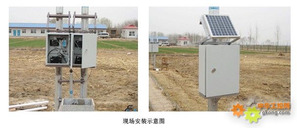

ÓÉÓÚˮλ¼à²âµãÏÖ³¡´ó¶àÊý¶¼ÔÚÒ°Í⣬ÏÖ³¡Ã»Óй©µçµçÔ´£¬¸ù¾ÝÏÖ³¡¼à²âµãµÄÊý¾ÝÉϱ¨ÆµÂÊ£¬¹©µç·½Ê½ÓÐÌ«ÑôÄܹ©µçºÍï®µç³Ø¹©µçÁ½ÖÖ·½°¸¿ÉÑ¡¡£Êý¾ÝÉϱ¨±È½ÏƵ·±Ê±Ê¹ÓÃÌ«ÑôÄܹ©µç£¬Êý¾ÝÉϱ¨²»Æµ·±Ê±Ê¹ÓÃï®µç³Ø¹©µç¡£

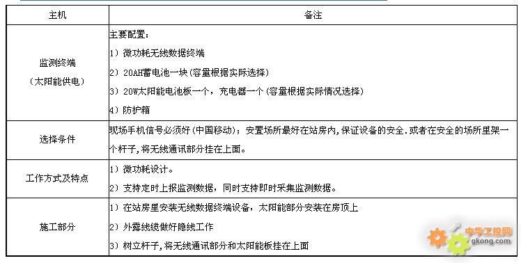

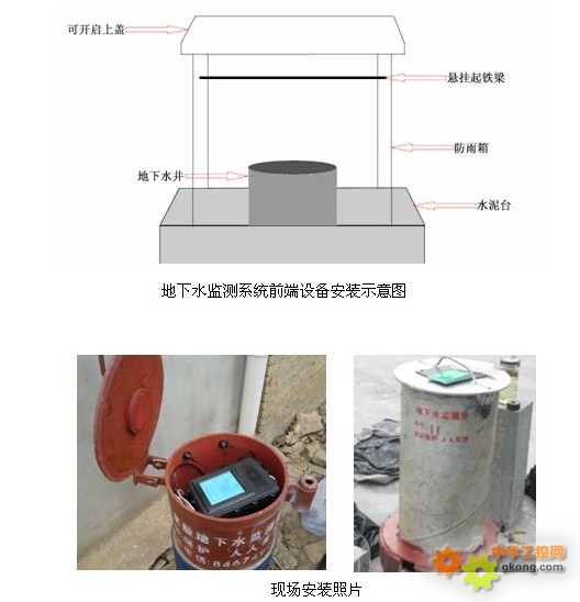

1.ï®µç³Ø¹©µç·½°¸
ÊÊÓÃÓÚûÓÐÕ¾·¿µÄ¼à²â¾®£¬ÄÚÖÃ1×éï®µç³Ø×é×÷Ϊ¹¤×÷µçÔ´£¬ÌرðÊʺÏÓÚûÓÐÍⲿµçÔ´¹©µçµÄÏÖ³¡»·¾³£¬Î¢¹¦ºÄÉè¼Æ£¬ï®µç³Ø×é¿ÉÒÔÕý³£¹¤×÷2-5Äê¡£
¡ù×¢£ºµç³ØÓÐЧÊÙÃüΪ5Ä꣬ʵ¼ÊʹÓÃÊÙÃü´óÓÚ1Íò´ÎÎÞÏßͨѶ¡£
2.Ì«ÑôÄܵçÔ´¹©µç·½°¸
ʹÓÃÌ«ÑôÄܹ©µçÊÊÓÃÓÚÓÐÕ¾·¿µÄ¼à²â¾®£¬Ì«ÑôÄܵçÔ´·ÖΪÈý²¿·Ö£¬Ì«ÑôÄܹâµç³Ø°å¡¢Ì«ÑôÄܳäµç¿ØÖÆÆ÷¡¢Ç¦ËáÐîµç³Ø¡£¸ù¾ÝÏÖ³¡ÓõçÉ豸£¨°üº¬Î¢¹¦ºÄ²â¿ØÖÕ¶ËÓëÏÖ³¡²É¼¯É豸£©µÄ¹¦ÂÊÀ´Ñ¡Ôñ¹âµç³Ø°åµÄ´óСÓëÐîµç³ØµÄÈÝÁ¿¡£
ÏÂÃæÎª¼ÆËã·½·¨£º
Ì«ÑôÄܰåÅäÖÆ¼ÆËã·½·¨£º µç³Ø°åÅäÖù¦ÂÊ£¨W£©=É豸¹¦ºÄ£¨W£©×ÿÌ칤×÷ʱ¼ä£¨Ð¡Ê±£©×1.2(°²È«ÏµÊý)÷[5Сʱ(ÿÌìÓÐЧ¹¤×÷ʱ¼ä) ×0.6(³äµçЧÂÊ)]
Ðîµç³ØÅäÖüÆËã·½·¨: Ðîµç³ØÅäÖÃÈÝÁ¿£¨Ah£©=É豸¹¦ºÄ£¨W£©×ÿÌ칤×÷ʱ¼ä£¨Ð¡Ê±£©×ÒõÓêÌì(ÌìÊý)÷[É豸¹©µçµç
ѹ(V) ×0.6(¹©µçЧÂÊ)]
µ±Ðîµç³ØµçÁ¿ÏûºÄʱ£¬¿Éͨ¹ýÌ«ÑôÄÜµç³Ø²¹³äµçÁ¿£¬´ïµ½ÂÌÉ«»·±££¬ÄÜÁ¿Ñ­»·Ê¹ÓõÄЧ¹û¡£

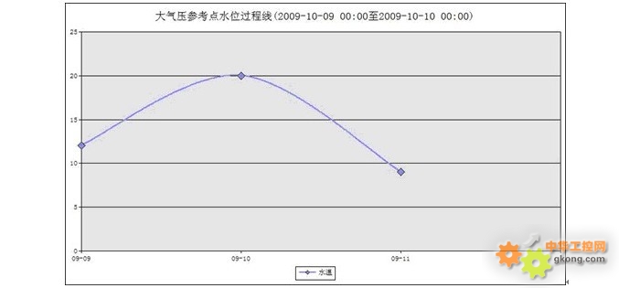

LEVEL²âÁ¿¾ø¶ÔѹÁ¦£¨Ë®Ñ¹£«´óÆøÑ¹£©£¬µ¥Î»ÊÇÀåÃ×Ë®Öù¡£ÎªÁ˵õ½×¼È·µÄˮλ±ä»¯£¬±ØÐë½øÐдóÆøÑ¹²¹³¥¡£×îÀíÏëµÄ·½·¨ÊÇÅäÖÃÒ»¸ö¶îÍâµÄÆøÑ¹²¹³¥×°Ö㬼´Barologger¡£Èí¼þ»á×Ô¶¯½øÐÐÆøÑ¹²¹³¥£¬Ôڰ칫ÊÒ»òÒ°Íâ¿ìËÙ׼ȷµÄ¶ÁÈ¡¡¢¼Ç¼Êý¾Ý¡£BarologgerÓëLEVEL¾ßÓÐͬÑùµÄ¹æ¸ñºÍ²Ù×÷·½·¨£¬µ«¼Û¸ñºÜµÍ£¬Ð£×¼·¶Î§Îª1.5Ã×£¬ÓÃÓÚ²âÁ¿´óÆøÑ¹Á¦¡£±È´«Í³µÄͨ·ç¿×ÏßÀµķ½·¨¸ü׼ȷºÍÈÝÒ×½øÐÐ¿ÕÆø²¹³¥²â¶¨£¬Ã»ÓÐʱ¼äÖͺó¡£
