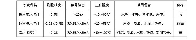

ˮλ¼ÆÊÇÓÃÀ´²âÁ¿ºÓÁ÷¡¢ºþ²´¡¢Ë®¿â¡¢Ë®³Ø¡¢Ë®¾®¡¢ÈÝÆ÷µÈˮλµÄÒ»ÖÖÖÇÄÜÒÇ±í¡£³£ÓõÄˮλ¼ÆÖ÷ÒªÓÐͶÈëʽˮλ¼Æ¡¢³¬Éù²¨Ë®Î»¼ÆºÍÀ×´ïˮλ¼Æ¡£
£­£­-³£ÓÃˮλ¼Æ½éÉÜ£­£­-
1¡¢Í¶Èëʽˮλ¼Æ
¡ô ¸ÅÊö
ͶÈëʽˮλ¼Æ»ùÓÚË®Ì徲ѹÓëË®Ìå¸ß¶È³ÉÕý±ÈµÄÔ­Àí£¬²ÉÓÃÀ©É¢¹è»òÌÕ´ÉÃô¸ÐÔª¼þ½«¾²Ñ¹ÐźÅת»»³ÉµçÐźţ¬ÔÙ¾­Î¶Ȳ¹³¥ºÍÏßÐÔÐÞÕýºó£¬¶ÔÍâÊä³ö±ê×¼µÄˮλģÄâÁ¿Ðźš£
¡ô ÊÊÓÃÐÔ
ͶÈëʽˮλ¼Æ¾ß±¸¾«È·¶È¸ß¡¢Îȶ¨ÐԺᢷÀË®ÐÔÄÜÇ¿¡¢°²×°·½±ãµÈÌØµã£¬¿É¹ã·ºÓÃÓÚ¸÷ÖÖË®ÌåµÄˮλ²âÁ¿£¬²¢¿ÉÊÊÓ¦½ÏСµÄ°²×°¿Õ¼ä¡£µ«ÓÉÓÚÉ豸ͶÈëʽµÄ°²×°·½Ê½£¬Æä²âÁ¿¾«¶ÈÒ×ÊÜˮκͺ¬É³Á¿µÄÓ°Ïì¡£
¡ô ¼¼Êõ²ÎÊý
Á¿³Ì£¨FS£©£º1¡¢2¡¢5¡¢10¡¢20¡¢50¡¢100¡¢200m£»
ÔÊÐí¹ýѹ£º2±¶ÂúÁ¿³Ì£»
¾«È·¶ÈÎó²î£º0.5%FS£»
Îȶ¨ÐÔÎó²î£ºÁ¿³Ì£¾20m£¬0.2%FS/Äꣻ
Á¿³Ì≤20m£¬20mm£»
·ÀË®µÈ¼¶£ºIP68£»
ÊÊÓÃζȷ¶Î§£º-10¡«80¡æ£»
Öü´æÎ¶ȷ¶Î§£º-40¡«100¡æ£»
µçÔ´µçѹ£º12¡«28VDC£»
Êä³öÐźţº4¡«20mADC(¶þÏß)£»
¸ºÔØ£¨Ω £©£º£¼£¨Uv-12£©/0.02£»
ÅäÌ×µçÀ£º¾ÛÒÒÏ©¡¢¾Û°±õ¥²ÄÖÊ¿ÉÑ¡£»³¤¶ÈÐè¶¨ÖÆ£¬ÔÚ¶©»õʱ˵Ã÷¡£
2¡¢³¬Éù²¨Ë®Î»¼Æ
¡ô ¸ÅÊö
³¬Éù²¨Ë®Î»¼ÆÊÇÒ»ÖַǽӴ¥¡¢¸ß¿É¿¿ÐÔ¡¢Ò×°²×°Î¬»¤µÄˮλ²âÁ¿ÒÇ±í¡£³¬Éù²¨Ë®Î»¼ÆµÄ²âÁ¿Ô­ÀíÊÇ£º³¬Éù²¨»»ÄÜÆ÷(̽ͷ)·¢³öµÄ¸ßƵ³¬Éù²¨Âö³åÓöµ½Ë®Ãæºó±»·´É䣬²¿·Ö·´É仨²¨±»»»ÄÜÆ÷½ÓÊÕºó±»×ª»»³ÉµçÐźš£¸ù¾Ý³¬Éù²¨Âö³å´Ó·¢Éäµ½½ÓÊÕµÄʱ¼ä¼ä¸ôºÍ³¬Éù²¨µÄ´«²¥ËÙ¶È£¬¼´¿É¾«È·Ëã³ö³¬Éù²¨µÄ´«²¥Â·³Ì£¬´Ó¶øÈ·¶¨Ë®Î»Öµ¡£
¡ô ÊÊÓÃÐÔ
³¬Éù²¨Ë®Î»¼Æ²ÉÓ÷ǽӴ¥Ê½²âÁ¿£¬²»ÊÜË®ÌåÎÛȾ¡¢²»ÆÆ»µË®Á÷½á¹¹¡¢²»Ð轨Ôìˮλ²â¾®£¬ÊÊÓÃÓÚ½­ºÓ¡¢ºþ²´¡¢Ë®¿â¡¢ºÓ¿Ú¡¢ÇþµÀ¡¢´¬Õ¢¼°¸÷ÖÖË®¹¤½¨ÖþÎïµÄˮλ²âÁ¿£¬ÌرðÊÊÓÃÓÚ°¶±ßÎÞ´¹Ö±ÃæÇÒˮλ±ä·ù²»´óµÄË®Ìåˮλ¹Û²â¡£
³¬Éù²¨Ë®Î»¼Æ²»ÄÜÓÃÓÚÎíÆø»ò·Û³¾ºÜ´óµÄ²âÁ¿ÏÖ³¡£¬²¢ÇÒ²âÁ¿¾«¶ÈÈÝÒ×ÊÜζȡ¢Êª¶È¡¢·çÀ˵ÄÓ°Ïì¡£
¡ô ¼¼Êõ²ÎÊý
Á¿³Ì£º0.5¡«30m£»
·Ö±æÂÊ£º1¡«5mm£»
·¢Éä½Ç£º6°¡«12°£»
ÏÔʾ£ºLCD£»
×î´ó¸ºÔØ£º750Å·Ä·£»
·À»¤µÈ¼¶£ºIP65¡¢IP67£»
ÐźÅÊä³ö£º4¡«20mA»òRS485/RS232£»
¾«¶È£º0.25£¥£¬0.5£¥£»
ƵÂÊ£º40KHz£»
Ã¤Çø£º0.20¡«0.9m£»
µçÔ´µçѹ£º220VAC»ò24VDC£»
Íâ¿Ç²ÄÁÏ£ºPA6¡¢ABS£»
»·¾³Î¶ȣº-20¡«+55¡æ£»
°²×°ÂÝÎÆ£ºM66x3¡£
3¡¢À×´ïˮλ¼Æ
¡ô ¸ÅÊö
À×´ïˮλ¼ÆÊÇÀûÓõç´Å²¨À´Ì½²âˮλµÄµç×ÓÉ豸£¬²ÉÓ÷¢Éä-·´Éä-½ÓÊյŤ×÷ģʽ¡£À×´ïˮλ¼Æ·¢Éä³öµÄµç´Å²¨¾­Ë®Ãæ·¢Éäºó£¬Ôٴα»Ë®Î»¼Æ½ÓÊÕ£¬Í¨¹ý¼ÆËãµç´Å²¨µÄ´«²¥¾àÀë¼´¿É¾«È·È·¶¨Ë®Î»Öµ¡£
¡ô ÊÊÓÃÐÔ
À×´ïˮλ¼Æ²ÉÓ÷ǽӴ¥Ê½µÄ²âÁ¿·½Ê½£¬¾ßÓвâÁ¿¾«¶È¸ß¡¢¿¹¸ÉÈÅÄÜÁ¦Ç¿¡¢²»ÊÜζȡ¢Êª¶È¡¢·çÁ¦Ó°ÏìµÄÌØµã¡£
À×´ïˮλ¼Æ¼¸ºõÄÜÓÃÓÚËùÓÐË®ÌåµÄˮλ²âÁ¿£¬²¢¿ÉÓ¦ÓÃÔÚ¸ßΡ¢¸ßѹºÍ¸¯Ê´ÐÔºÜÇ¿µÄ°²×°»·¾³¡£
¡ô ¼¼Êõ²ÎÊý
²âÁ¿·¶Î§£º15m£¬×î´ó¿É´ï70m£»
¾«¶È£º±3mm£»
¹ý³Ìζȣº-40¡«100¡æ£»
ƵÂÊ£º26GHz£»
¹ý³ÌѹÁ¦£º³£Ñ¹£»
Êä³öÐźţºRS485¡¢4¡«20mA¿ÉÑ¡£»
µçÔ´£ºDC6¡«28V£¨RS485£©£»
DC18V¡«36V£¨4-20mA£©¡£
