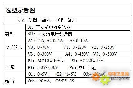

Èý¡¢½»Á÷µçÁ÷±äËÍÆ÷Ñ¡Ðͱí
ËÄ¡¢½»Á÷µçÁ÷±äËÍÆ÷³£ÓÃÑ¡ÐÍʵÀý
ÀàÐÍ£ºCY-I-A2-P2-O4
ÊäÈ룺AC0~5A
Êä³ö£ºDC4~20mA
µçÔ´£ºAC220V
ÐͺÅÃèÊö£º´Ë²úƷΪµ¥½»Á÷µçÁ÷±äËÍÆ÷£¬ÊäÈëµçÁ÷AC0~5A£¬Êä³öΪDC4~20mA£¬¸¨ÖúµçԴΪAC220V¡£
