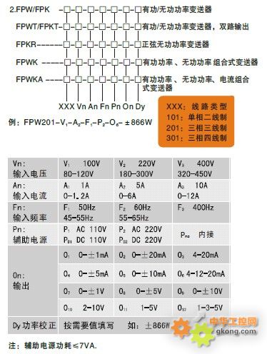

三、FPW功率变送器产品选型表
四、FPW功率变送器常用选型实例
Model:FPW201-V1-A2-F1-P2-O3
Input:0~100Vac,0~5Aac
Output:4~20mAdc
Aux:power:AC220V
描述:此产品为0~100Vac, 0~5Aac输入,变送输出4~20mAdc,辅助电源为AC220V。
