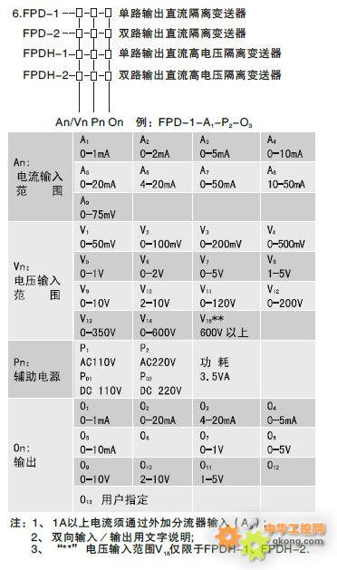

三、FPD直流隔离变送器产品选型表

Model:FPD-1-A1-P2-O3
Input:0~1Aac
Output:4~20mAdc
Aux:power:AC220V
描述:此产品为 0~1Aac输入,经隔离变送输出4~20mAdc,辅助电源为AC220V。
