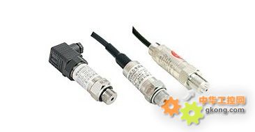

ѹÁ¦±äËÍÆ÷Êǹ¤ÒµÓ¦ÓÃÖÐ×îΪ³£¼ûµÄÒ»ÖÖ´«¸ÐÆ÷£¬Äܹ»½«Æä¸ÐÊܵ½µÄѹÁ¦±ä»¯×ª»»³É±ê×¼µÄµçÐźŲ¢¶ÔÍâÊä³ö¡£¸ù¾Ý²âÁ¿Ä¤Æ¬µÄÀàÐÍ£¬Ñ¹Á¦±äËÍÆ÷¿É·ÖΪÌմɵçÈÝʽ¡¢ÌÕ´Éѹ×èʽºÍÀ©É¢¹èѹ×èʽµÈ¡£
£­£­-¼¼ÊõÖ¸±ê£­£­-
¡ô ²âÁ¿·¶Î§£º-0.1¡«100MPa£¨¸ù¾Ýʵ¼ÊÐèÇóÑ¡Ôñ£©¡£
¡ô ¹ý    ÔØ£º1.5±¶ÂúÁ¿³ÌѹÁ¦»ò110MPa(È¡×îСֵ)¡£
¡ô ѹÁ¦ÀàÐÍ£º±íѹ¡¢¾øÑ¹»òÃÜ·â±íѹÐÍ¡£
¡ô ¾«    ¶È£º±0.5%FS ¡£
¡ô ³¤ÆÚÎȶ¨ÐÔ£º×î´ó±0.3%FS/Äê¡£
¡ô ¹¤×÷ζȣº-30¡æ¡«80¡æ£»±¾°²ÐÍ£º-10¡æ¡«60¡æ£»¸ô±¬ÐÍ£º-20¡æ¡«60¡æ¡£
¡ô Öü´æÎ¶ȣº-40¡æ¡«120¡æ¡£
¡ô ¹©µçµçÔ´£º11¡«28VDC¡£
¡ô Êä³öÐźţº4¡«20mADC£¨¶þÏßÖÆ£©£»0/1¡«5VDC£¨ÈýÏßÖÆ£©¡£
¡ô ¸ºÔصç×裺≤£¨U-10£©/0.02Ω £¨¶þÏßÖÆ£©£»≥10k£¨ÈýÏßÖÆ£©¡£
¡ô Íâ¿Ç·À»¤£ºIP65¡£

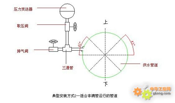

£­£­µäÐͰ²×°·½Ê½Ê¾Ò⣭£­-
