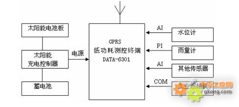

£­£­-Öն˹¤×÷Ô­ÀíʾÒâͼ£­£­-

¡ô ºËÐÄÉ豸ѡÓÃGPRSµÍ¹¦ºÄ²â¿ØÖÕ¶Ë£¬GPRSʵʱÔÚÏß¹¤×÷ģʽÏÂÆ½¾ù¹¤×÷µçÁ÷≤10mA/12V¡£
¡ô ¿Éͬʱ½«Ò£²âÊý¾ÝÉϱ¨ÖÁ¶à¸öÖÐÐÄ¡£
¡ô Ö§³ÖGPRS¡¢¶ÌÏûÏ¢¡¢±±¶·ÎÀÐǵȶàÖÖÎÞÏßͨѶ·½Ê½¡£
¡ô ¿ÉÉ趨¸÷ÏîÒ£²âÊý¾ÝµÄÉÏ¡¢ÏÂÏÞ±¨¾¯Öµ£¬Êý¾ÝÔ½ÏÞʱÁ¢¿ÌÉϱ¨¸æ¾¯ÐÅÏ¢¡£
¡ô Ö§³Ö¾ÍµØ/Ô¶³ÌÉ趨¹¤×÷²ÎÊý£¬Ö§³Ö¾ÍµØ/Ô¶³ÌÉý¼¶É豸³ÌÐò¡£
¡ô ¿ÉÊä³ö¿ª¹ØÁ¿¿ØÖÆÐźţ¬ÊµÏÖÉ豸µÄÔ¶³Ì¿ØÖÆ¡£
¡ô ¿É¶¨Ê±Îª±äËÍÆ÷¹©µç¡£
¡ô ¿É½ÓÈ빤ҵÕÕÏà»ú£¬ÊµÏÖÔ¶³ÌÅÄÕÕ¡£
¡ô ÌúÖÆ/²»Ðâ¸Ö·À»¤ÍâÏä¿ÉÑ¡¡£
