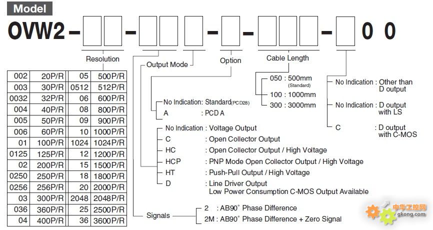

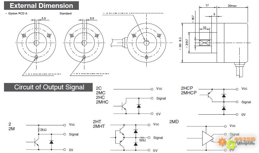

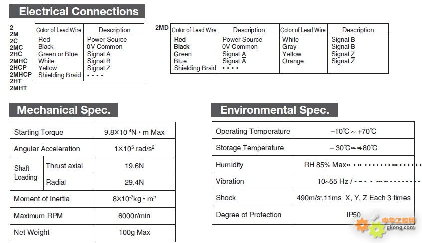

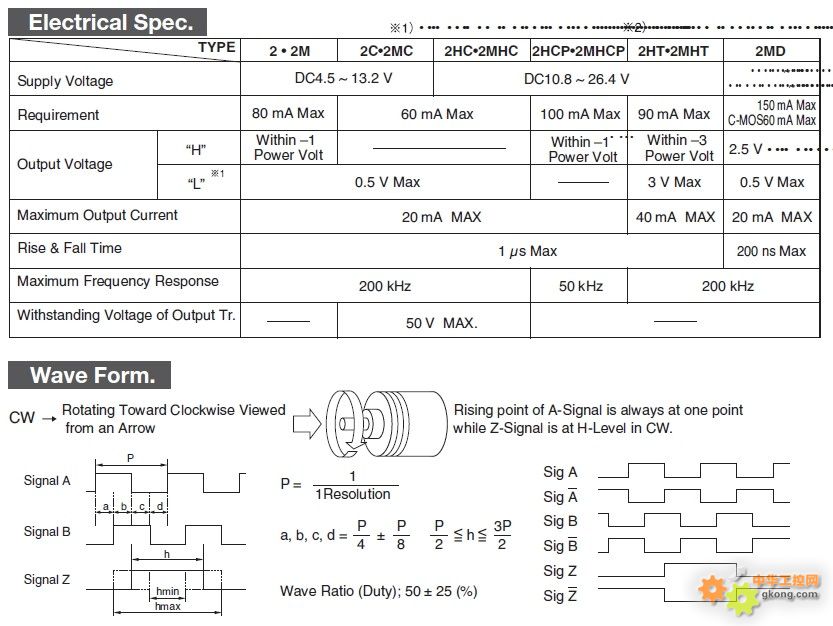

NEMICONÈÕ±¾ÄÚÃܿرàÂëÆ÷OVW2ϵÁвúÆ·ÐÔÄÜ˵Ã÷:
OVW2ϵÁÐÊÇÒ»¿îͨÓÃÐÍ¡¢µÍ³É±¾¡¢¸ßÐÔÄܵĴú±í×÷
1¡¢ÍâÐͳߴ磺§¶38×30£»
2¡¢Öá¾¶£º§¶6/DÐÍÇпڣ»
3¡¢Âö³åÊý£º60P/R-3600P/R
4¡¢µçѹ£º5-12V»ò12-24V£»
5¡¢Êä³öÐźţºAÏà.BÏà.ZÏࣻ
6¡¢Êä³öÐÎʽ£º¿ª·Å¼¯µç¼«Êä³ö¡¢µçѹÊä³ö¡¢ÍÆÀ­Êä³ö¡¢PNPÐÍ¿ª·Å¼¯µç¼«Êä³ö³¤ÏßÇý¶¯ÍÆÀ­Êä³ö£»
7¡¢×î¸ßÏìӦƵÂÊ£º200KHZ
8¡¢×î¸ßתËÙ£º6000r/min
9¡¢±£»¤µÈ¼¶£ºIP50
10¡¢Ê¹ÓÃζȣº-10¡æ+70¡æ
11¡¢²úµØ£º NEMICON CORP. TOKYO JAPAN
