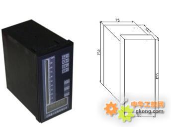

  ULZCϵÁÐÖØ´¸Ê½ÁÏλ¼ÆÊDzÉÓÃ×îм¼ÊõºÍ´«Í³²âÁ¿·½Ê½Ïà½áºÏÑÐÖÆµÄÖÇÄÜ»¯²úÆ·¡£
  ±¾ÁÏλ¼ÆÓÉÖØ´¸Ì½²âÆ÷ºÍÒDZíÁ½²¿·Ö×é³É£¬Ì½²âÆ÷ÖÃÓÚ²Ö¶¥£¬±Ú¹ÒʽÒDZí¿É¸ù¾ÝÐèÒª°²×°ÔÙ¸½½üλÖá£
̽²âÆ÷²ÉÓÃÏȽøµÄ´«¶¯¼¼ÊõºÍ´«¸ÐÆ÷¼¼Êõ£¬ÔËÐÐÎȶ¨¿É¿¿£»ÒDZí²ÉÓõ¥Æ¬¼ÆËã»ú¡¢Êý×ÖÏÔʾ£¬
¾ßÓжàÏî²âÁ¿¡¢¼ÆËã¡¢¿ØÖÆ¡¢±¨¾¯¹¦ÄÜ¡£

  Ö±½ÓÊý×ÖÏÔʾÁÏλ»òÁÏÖØ£¬ÇåÎúÖ±¹Û¡£
  ÉÏÏÞ¡¢ÉÏÉÏÏÞ¡¢ÏÂÏÞ¡¢ÏÂÏÂÏÞ»ò±¨¾¯Êä³ö¡£
  ¹ÊÕϼì²â·ÖÀàÏÔʾºÍ±¨¾¯Êä³ö¡£
  ×Ô¶¯¶¨Ê±²âÁ¿¹¦ÄÜ¡£¶¨Ê±¼ä¸ô¿Éµ÷£¬ÓÃÓÚ×Ô¿ØÏµÍ³¡£
  Ô¶·½ÊÖ¶¯¼ì²â¿ØÖÆ¡£
  ÏÖ³¡ÊÖ¶¯Éý½µ´¸£¬±ãÓÚ¼ìÐÞ¡£
  ´øÓÐRS485´®ÐÐͨѶ½Ó¿Ú£¬¶ą̀ÁÏλ¼Æ¿É¹²ÏíÒ»Ìõ×ÜÏßÓëÉÏλ»úͨѶ£¬
ʵÏÖÁÏλÊý¾ÝµÄ¼¯ÖÐÏÔʾ¡¢Öü´æ¡¢´òÓ¡¹¦ÄÜ¡£

  »·¾³Î¶ȣºÒDZí0¡«50¡æ£¬Ì½²âÆ÷£º£­20¡«70¡æ
  Ïà¶Ôʪ¶È£ºÒDZí< 85%£¬Ì½²âÆ÷£º< 90%
  ÁÏλ¼ì²â·¶Î§£º0.00¡«50.00m
  ÁÏÖØÏÔʾ·¶Î§£º0¡«9999T
  ²âÁ¿Îó²î£º±5cm
