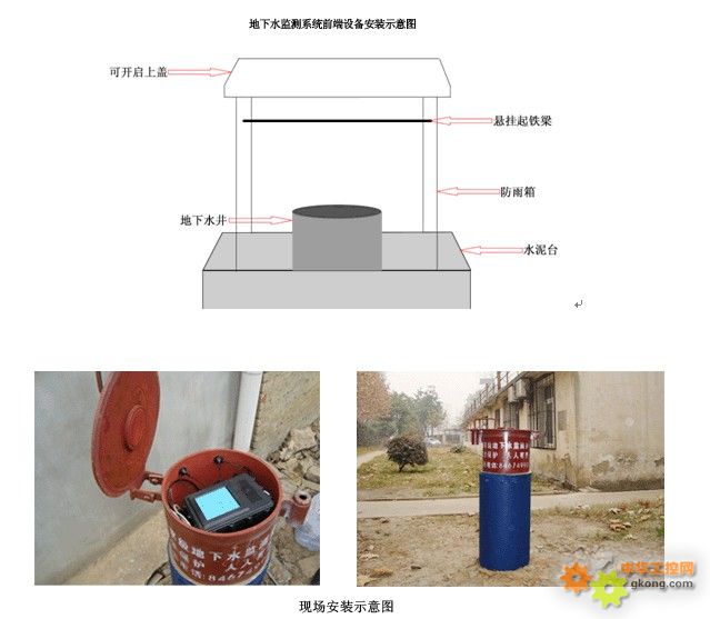

£­£­-ÏÖ³¡¼à²âµãˮλ¼à²âÖÕ¶Ë£­£­-
ÓÉÓÚˮλ¼à²âµãÏÖ³¡´ó¶àÊý¶¼ÔÚÒ°Í⣬ÏÖ³¡Ã»Óй©µçµçÔ´£¬¸ù¾ÝÏÖ³¡¼à²âµãµÄÊý¾ÝÉϱ¨ÆµÂÊ£¬¹©µç·½Ê½ÓÐÌ«ÑôÄܹ©µçºÍï®µç³Ø¹©µçÁ½ÖÖ·½°¸¿ÉÑ¡¡£Êý¾ÝÉϱ¨±È½ÏƵ·±Ê±Ê¹ÓÃÌ«ÑôÄܹ©µç£¬Êý¾ÝÉϱ¨²»Æµ·±Ê±Ê¹ÓÃï®µç³Ø¹©µç¡£

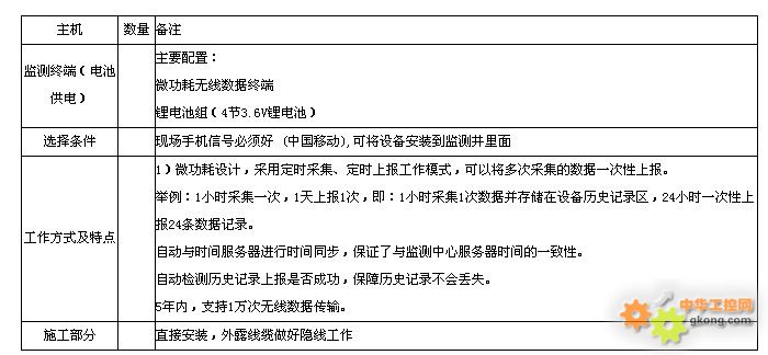

1.ï®µç³Ø¹©µç·½°¸
ÊÊÓÃÓÚûÓÐÕ¾·¿µÄ¼à²â¾®£¬ÄÚÖÃ1×éï®µç³Ø×é×÷Ϊ¹¤×÷µçÔ´£¬ÌرðÊʺÏÓÚûÓÐÍⲿµçÔ´¹©µçµÄÏÖ³¡»·¾³£¬Î¢¹¦ºÄÉè¼Æ£¬ï®µç³Ø×é¿ÉÒÔÕý³£¹¤×÷2-5Äê¡£
¡ù×¢£ºµç³ØÓÐЧÊÙÃüΪ5Ä꣬ʵ¼ÊʹÓÃÊÙÃü´óÓÚ1Íò´ÎÎÞÏßͨѶ¡£
2.Ì«ÑôÄܵçÔ´¹©µç·½°¸
ʹÓÃÌ«ÑôÄܹ©µçÊÊÓÃÓÚÓÐÕ¾·¿µÄ¼à²â¾®£¬Ì«ÑôÄܵçÔ´·ÖΪÈý²¿·Ö£¬Ì«ÑôÄܹâµç³Ø°å¡¢Ì«ÑôÄܳäµç¿ØÖÆÆ÷¡¢Ç¦ËáÐîµç³Ø¡£¸ù¾ÝÏÖ³¡ÓõçÉ豸£¨°üº¬Î¢¹¦ºÄ²â¿ØÖÕ¶ËÓëÏÖ³¡²É¼¯É豸£©µÄ¹¦ÂÊÀ´Ñ¡Ôñ¹âµç³Ø°åµÄ´óСÓëÐîµç³ØµÄÈÝÁ¿¡£
ÏÂÃæÎª¼ÆËã·½·¨£º
Ì«ÑôÄܰåÅäÖÆ¼ÆËã·½·¨£º µç³Ø°åÅäÖù¦ÂÊ£¨W£©=É豸¹¦ºÄ£¨W£©×ÿÌ칤×÷ʱ¼ä£¨Ð¡Ê±£©×1.2(°²È«ÏµÊý)÷[5Сʱ(ÿÌìÓÐЧ¹¤×÷ʱ¼ä) ×0.6(³äµçЧÂÊ)]
Ðîµç³ØÅäÖüÆËã·½·¨: Ðîµç³ØÅäÖÃÈÝÁ¿£¨Ah£©=É豸¹¦ºÄ£¨W£©×ÿÌ칤×÷ʱ¼ä£¨Ð¡Ê±£©×ÒõÓêÌì(ÌìÊý)÷[É豸¹©µçµç
ѹ(V) ×0.6(¹©µçЧÂÊ)]
µ±Ðîµç³ØµçÁ¿ÏûºÄʱ£¬¿Éͨ¹ýÌ«ÑôÄÜµç³Ø²¹³äµçÁ¿£¬´ïµ½ÂÌÉ«»·±££¬ÄÜÁ¿Ñ­»·Ê¹ÓõÄЧ¹û¡£
