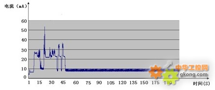

            ¸½£º¹¦ºÄÇúÏßͼ(ÒÔ3·ÖÖÓ·¢ËÍÒ»´ÎÊý¾ÝΪÀý)

--ÓëÒ»°ã¹¦ºÄµÄGPRSÎÞÏßÄ£¿éÔÚÌ«ÑôÄܹ©µç³É±¾·½ÃæµÄ±È½Ï—
±¸×¢£ºÒÔϲÎÊý½öÕë¶ÔGPRSÎÞÏßÄ£¿é£¬²»°üº¬ÆäËûÍâΧÉ豸¡£
¡ô Ì«ÑôÄÜµç³Ø°åºÍÐîµç³ØµÄ³É±¾±È½Ï
°´°ë¸öÔÂÁ¬ÐøÒõÓêÌì¡¢ÏÖ³¡É豸ÓÉÌ«ÑôÄÜµç³Ø°å+Ðîµç³Ø·½Ê½¹©µç£¬±È½ÏÈçÏ£º
Ñ¡ÓÃÒ»°ã¹¦ºÄµÄGPRSÎÞÏßÄ£¿é£º¿É³äµçÐîµç³ØÈÝÁ¿Ñ¡ÔñΪ30AH£»Ì«ÑôÄÜµç³Ø°åÑ¡Ôñ¹¦ÂÊΪ20W¡£
Ñ¡Óõ͹¦ºÄGPRSÎÞÏßÄ£¿é£º¿É³äµçÐîµç³ØÈÝÁ¿Ñ¡ÔñΪ12AH£»Ì«ÑôÄÜµç³Ø°åÑ¡Ôñ¹¦ÂÊΪ10W¡£
¡ô ÆäËü·½Ãæ
Òò¹¦ºÄ½Ï´ó£¬ÆÕͨµÄGPRSÎÞÏßÄ£¿éÐèÑ¡Ôñ´ó¹¦ÂʵÄÌ«ÑôÄÜµç³Ø°åºÍ´óÈÝÁ¿¡¢Ìå»ý½Ï´óµÄÐîµç³Ø¡£ÕâÑù²»½öÌá¸ßÁ˹©µçÉ豸³É±¾£¬¶øÇÒÒ²Ìá¸ßÁËÌ«ÑôÄÜµç³Ø°åÖ§¼Ü¡¢ÍâΧ·À»¤ÏäµÈ¸¨ÖúÉ豸µÄ³É±¾£¬Í¬Ê±Ò²Ôö¼ÓÁËÊ©¹¤ÄѶȡ£
