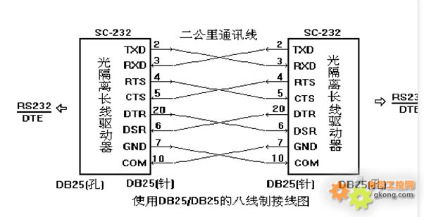

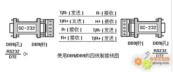

¡¡¡¡ËÄ.½ÓÏß:
¡¡¡¡    ½«±¾²úÆ·µÄDB9(¿××ù£©»òDB25(¿××ù)¶Ë²åÔÚRS232´®¿ÚÉÏ,¶øÁíÒ»¶Ë(Õë×ù)Ôò¸ù¾ÝÄú¹ºÂòµÄ²úÆ·ÊÇDB9/DB9£¨´ø½ÓÏß¶Ë×Ó£©»¹ÊÇDB25/DB25°´ÕÕ"·¢ËͽӽÓÊÕ£¬½ÓÊÕ½Ó·¢ËÍ£¬Õý½ÓÕý£¬¸º½Ó¸º"µÄÔ­Ôò£¬²ÎÕÕÒÔϽÓÏߣº
¡¡¡¡×¢:ÉÏͼÖÐTXD,RXD,GND,COMΪ»ù±¾µÄËÄÏßÖÆÐźÅÊDZØÐëÒª½Ó,¶øÆäËüÐźÅÔò¸ù¾ÝÄúµÄ²úÆ·ÐͺŶø¶¨¡£
¡¡¡¡Ìرð˵Ã÷£ºÊ¹Óñ¾²úÆ·ÒªÇóRS232¶Ë¿ÚΪ±ê×¼µÄDTE£¨Êý¾ÝÖÕ¶ËÉ豸£©Ðźţ¬¼ûÇ°ÃæµÄÐźŶ¨Òå±í¡£Èç¹ûÉ豸µÄRS232¶Ë¿ÚΪDCE£¨Êý¾ÝͨѶÉ豸£©»òÆäËü·Ç±ê×¼µÄÐźÅÒý½Å£¬ÄúÓ¦ÖÆ×÷Ò»Ìõת»»µçÀ½«Æäת»»³É±ê×¼µÄDTE·½Ê½¡£ÄúÒ²¿ÉÔÚ¶©»õʱÌṩ·Ç±ê×¼µÄRS232¶Ë¿ÚÐÅºÅ±í£¬Óɳ§¼Ò¶¨×ö¡£
