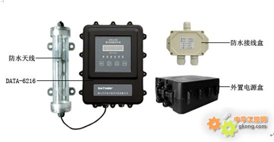

×ÔÀ´Ë®¹«Ë¾µÄ¹ÜÍø¼à²âµã¶à²¼ÉèÔÚµØÏÂ±í¾®ÄÚ£¬Í¨³£ÎÞµçÔ´ÇÒ»·¾³³±Êª£¬Õâ¸ø¹ÜÍø¼à²â¹¤×÷´øÀ´Á˺ܴóÀ§ÄÑ¡£Îª´Ë£¬ÌÆÉ½Æ½Éýµç×Ó¼¼Êõ¿ª·¢ÓÐÏÞ¹«Ë¾Éè¼ÆÁ˵͹¦ºÄ¡¢·ÀË®ÐÔÄÜºÃµÄµç³Ø¹©µçÐ͹ÜÍøÊý¾Ý²É¼¯É豸¡£
£­£­-²úÆ·Ðͺţ­£­-
DATA-6216 µç³Ø¹©µçÐ͹ÜÍøÊý¾Ý²É¼¯É豸
£­£­-²úÆ·ÌØµã£­£­-
¡ô ·ÀË®ÐÔÄܺ㺲ÉÓÃÃÜ·â·ÀË®Íâ¿Ç¡¢·ÀË®ÌìÏߺͷÀË®½ÓÏߺУ¬·ÀË®µÈ¼¶IP68¡£
¡ô ³¬µÍ¹¦ºÄ£º´ý»úµçÁ÷≤50uA/14.4V£»²É¼¯µçÁ÷≤5mA/14.4V£»·¢ËÍÆ½¾ùµçÁ÷≤10mA/14.4V¡£
¡ô µç³ØÊÙÃü³¤£ºµç³ØÊÙÃü1~5Ä꣬¿ÉÄÚÖÃ1×é»òÍâÖÃ4×éï®µç³Ø£¬Ã¿×éµç³ØÖ§³Ö1Íò´ÎµÄÊý¾Ý·¢ËÍ¡£
¡ô ´æ´¢ÈÝÁ¿´ó£º¿É´æ´¢²»ÉÙÓÚ1ÄêµÄÀúÊ·Êý¾Ý¡£
¡ô ά»¤·½±ã£º¿ÉÔ¶³ÌÉèÖù¤×÷²ÎÊý¡¢Ô¶³ÌÉý¼¶³ÌÐò¡£
¡ô ½ÓÈëÁé»î£º¿É½ÓÈëÆ½Éý¹«Ë¾ÅäÌ×µÄÉÏλ»úϵͳ£¬Ò²¿É½ÓÈë×é̬Èí¼þ»òÓû§×ÔÐпª·¢µÄ¼à¿ØÈí¼þ¡££¨½ÓÈ뷽ʽ£ºhttp://www.data86.net/changjianwenti1.html£©
£­£­-²úÆ·¹¦ÄÜ£­£­-
¡ô ²É¼¯¹¦ÄÜ£ºÊµÊ±²É¼¯Ñ¹Á¦¡¢Á÷Á¿¡¢Ë®ÖʵÈÊý¾Ý£»²É¼¯µç³Øµçѹ¡£
¡ô ͨÐŹ¦ÄÜ£º²ÉÓÃGPRS»ò¶ÌÏûÏ¢Éϱ¨Êý¾Ý£»Ö§³Ö¶¨Ê±Éϱ¨¡¢Ô½ÏÞ±¨¾¯£»Ö§³Ö¶àÖÐÐÄÉϱ¨¡£
¡ô ´æ´¢¹¦ÄÜ£º±¾»úÑ­»·´æ´¢¼à²âÊý¾Ý¡£
¡ô ÏÔʾ¹¦ÄÜ£ºLCDÒº¾§Ãæ°åÏÔʾµ±Ç°¼à²âÊý¾ÝºÍ¹¤×÷²ÎÊý¡£
¡ô ¶ÔÍ⹩µç¹¦ÄÜ£º¿É¶ÔÍâÌṩ5V¡¢12VÖ±Á÷µçÔ´£¬ÎªÑ¹Á¦±äËÍÆ÷¹©µç¡£
¡ô ±¨¾¯¹¦ÄÜ£ºÑ¹Á¦³¬ÏÞ¡¢É豸Á¬ÏßÖжϻòµç³Øµçѹ¹ýµÍʱ£¬Á¢¼´Éϱ¨¸æ¾¯ÐÅÏ¢¡£

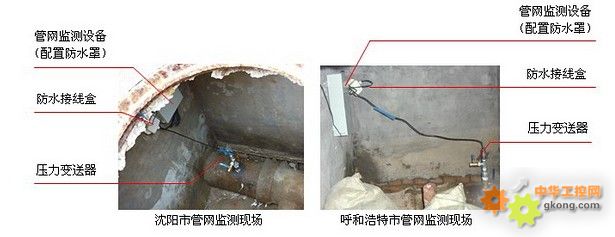

£­£­-ÏÖ³¡°²×°Í¼Æ¬£­£­-
