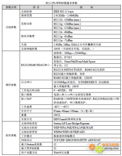

¡¡¡¡2¡¢ÌØÐÔ¼°Ö÷Òª¼¼Êõ²ÎÊý

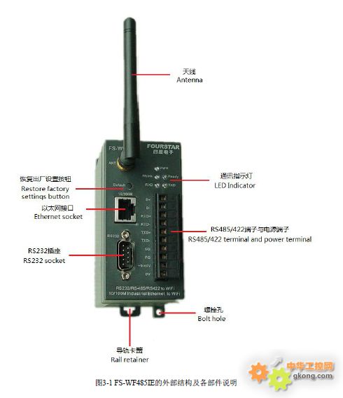

¡¡¡¡3¡¢Íⲿ½á¹¹¼°¸÷²¿¼þ˵Ã÷

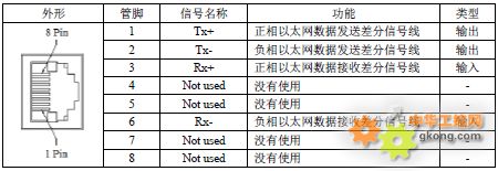

¡¡¡¡3.1¡¢ÒÔÌ«Íø½Ó¿Ú£ºÎªRJ45±ê×¼ÒÔÌ«Íø²å×ù£¬ËÙÂÊ10/100Mbps×ÔÊÊÓ¦£¬Ö§³ÖMDI/MDI-X ×Ô¶¯ÌøÏߣ¬¿É×Ô¶¯ÊÊÓ¦Ö±Í¨ÍøÏߺͽ»²æÍøÏߣ¬Íø¿ÚÄÚ²¿¾­ÍøÂç±äѹÆ÷¸ôÀë¡£ÐźŶ¨Òå¼û±í3-1¡£
¡¡¡¡±í3-1 ÒÔÌ«Íø½Ó¿ÚÐźŶ¨Òå
¡¡¡¡3.2¡¢RS232²å×ù£ºRS232½Ó¿Ú¸ôÀëµÄΪDB9M¹«²å×ù£¬Ö§³ÖRTS¡¢CTSÁ÷¿Ø£¬ÐźŶ¨ÒåÓëµçÄԵıê×¼RS232½Ó¿ÚÏàͬ£¬ÄÚÖÃÀËÓ¿±£»¤Æ÷¡£ÐźŶ¨Òå¼û±í3-2¡£
¡¡¡¡±í3-2 RS232²å×ùÐźŶ¨Òå
¡¡¡¡3.3¡¢RS485/422¶Ë×ÓÓëµçÔ´¶Ë×Ó£º±¾²úÆ·ÊäÈëµçÔ´µçѹΪ9¡«40VDCÖ®¼äµÄÈÎÒâÖ±Á÷µçÔ´£¬ÄÚ²¿¾­DC/DC¸ôÀ룬Òò´Ë±¾²úÆ·µÄ¹¤×÷µçÔ´¿ÉÈ¡×ÔÈκÎÉ豸¶øÎÞÐ迼Âǹ©µØ¸ÉÈÅÎÊÌâ¡£RS485/422½Ó¿ÚÄÚ²¿ÒѸôÀë²¢ÄÚÖ÷ÀÀ×»÷ÀËÓ¿±£»¤Æ÷¡£ÐźŶ¨Òå¼û±í3-3¡£
¡¡¡¡±í3-3 RS485/422¶Ë×ÓÓëµçÔ´¶Ë×ÓÐźŶ¨Òå
¡¡¡¡Çë°´ÕÕRS485/422¹æ·¶±ê×¼ÕýÈ·°²×°Öն˵ç×裺
¡¡¡¡µ±Ê¹ÓÃRS485½Ó¿Úʱ£¬Èç¹ûFS-WF485IEÔÚRS485×ÜÏßµÄÖÕ¶Ë£¬ÐèÒªÔÚD+¡¢D-¶Ë×ÓÉϲ¢½Ó120Å·Ä·Öն˵ç×裬Èç¹ûFS-WF485IE²»ÔÚ×ÜÏßµÄÖÕ¶Ë£¬Ôò²»Ðè²¢½ÓÖն˵ç×è¡£
¡¡¡¡µ±Ê¹ÓÃRS422½Ó¿Úʱ£¬Èç¹ûFS-WF485IEÔÚRS422×ÜÏßµÄÖÕ¶Ë£¬ÐèÒªÔÚRXD+¡¢RXD-¶Ë×ÓÉϲ¢½Ó120Å·Ä·Öն˵ç×裬Èç¹ûFS-WF485IE²»ÔÚ×ÜÏßµÄÖÕ¶Ë£¬Ôò²»Ðè²¢½ÓÖն˵ç×è¡£
¡¡¡¡3.4¡¢ÌìÏߣº±¾²úÆ·±êÅäÌìÏßΪ2.4GHz£¬3db£¬SMAÄÚÂÝÄÚÕë°ô×´ÌìÏߣ¬Óû§¿É×ÔÐиü»»ÆäËü¸ßÔöÒæµÄÌìÏß¡£ÈçFS-WF485IE°²×°ÔÚ¿ØÖƹñÄÚ£¬ÔòÐèʹÓÃÎüÅÌÌìÏß½«ÌìÏßÒý³öµ½¿ØÖƹñÍâÃæ¡£
¡¡¡¡3.5¡¢Default°´Å¥£º»Ö¸´³ö³§Ä¬ÈÏÉèÖð´Å¥£¬°´Ï¸ð´Å¥³ÖÐø3Ãëºó·Å¿ª£¬Ò»»á¶ùºóReadyָʾµÆÏ¨Ãð£¬È»ºóÖØÐÂÁÁÆð£¬Ôò±íÃ÷Òѻָ´µ½³ö³§ÉèÖò¢ÖØÐÂÆô¶¯¡£µ±Óû§Íü¼Ç²úÆ·µÄIPµØÖ·¡¢Óû§Ãû/ÃÜÂë¡¢»ò²ÎÊýÉèÖûìÂÒʱ£¬¿É»Ö¸´µ½³ö³§ÉèÖÃÖØÐÂÀ´ÉèÖá£
¡¡¡¡³ö³§Ä¬ÈÏÉèÖòÎÊý£ºIPµØÖ·=10.10.100.254£¬Óû§Ãû=admin£¬ÃÜÂë=admin¡£
¡¡¡¡3.6¡¢Ö¸Ê¾µÆ£ºÃæ°åÉÏÓÐ5¸öLEDָʾµÆÖ¸Ê¾¹¤×÷״̬£¬¼û±í3-6Ëùʾ¡£
¡¡¡¡±í3-6 LEDָʾµÆËµÃ÷

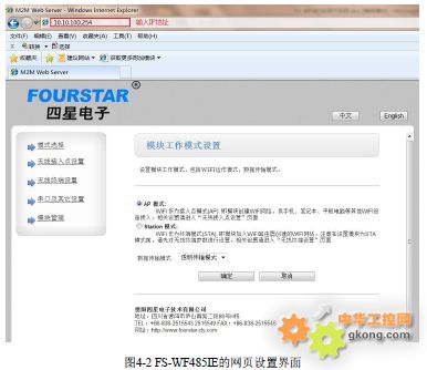

¡¡¡¡FS-WF485IE¿ÉÖ±½ÓʹÓÃWindowsϵͳµÄIEÍøÒ³ä¯ÀÀÆ÷½øÐвÎÊýÉèÖã¬Ö»ÐèÔÚä¯ÀÀÆ÷µÄµØÖ·À¸ÊäÈëFS-WF485IEµÄIPµØÖ·¼´¿É½øÈë²ÎÊýÉèÖýçÃæ¡£
¡¡¡¡¡ñ ½ÓͨFS-WF485IEµçÔ´£¬°´ÏÂDefault°´Å¥³ÖÐø3ÃëºóËÉ¿ª£¬´ýReadyµÆÖØÐÂÁÁÆð£¬Ôò»Ö¸´µ½³ö³§Ä¬ÈÏÉèÖ㬼´£ºIP=10.10.100.254£¬Óû§Ãû=admin£¬ÃÜÂë=admin¡£
¡¡¡¡¡ñ ÓÃÍøÏßÁ¬½ÓFS-WF485IEµÄÍø¿ÚºÍµçÄÔµÄÍø¿Ú£¨»òÓëµçÄÔÔÚͬһ¾ÖÓòÍøÄڵĽ»»»»úÍø¿Ú£©¡£
¡¡¡¡¡ñ ÉèÖõçÄÔµÄIPµØÖ·ÓëFS-WF485IEµÄIPµØÖ·ÔÚͬһ¸öÍø¶Î£¬¼´IPµØÖ·µÄǰÈýÏîÏàͬ£¬µÚËÄÏͬ¡£ÔÚµçÄÔÉÏ“´ò¿ªÍøÂçºÍ¹²ÏíÖÐÐÄ\±¾µØÁ¬½Ó\ÊôÐÔ”£¬Ñ¡ÔñInternetЭÒé°æ±¾4£¨TCP/IPv4£©£¬ÉèÖõçÄÔµÄIPΪ10.10.100.X£¬ÆäÖÐX≠254¡£
¡¡¡¡¡ñ ÔÚIEä¯ÀÀÆ÷µØÖ·À¸ÊäÈëFS-WF485IEµÄIPµØÖ·£¬ÔÚµ¯³öµÄ¶Ô»°´°¿ÚÊäÈëÓû§ÃûºÍÃÜÂ룬¼´¿É½øÈë²ÎÊýÉèÖýçÃæ£¬¾ßÓÐÖÐÎĺÍÓ¢ÎĶþÖÖ½çÃæ£¬¿Éµã»÷ÓÒÉϽǵݴťѡÔñ¡£
¡¡¡¡Èç¹ûÄã¸ü¸ÄÁËFS-WF485IEµÄIPµØÖ·£¬Ï´νøÈëÉèÖÃʱÔòÐèÊäÈëеÄIPµØÖ·¡£
¡¡¡¡ÎªÐðÊö¼ò½à£¬ÏÂÃæÎÒÃǰÑFS-WF485IE¼ò³ÆÎªÄ£¿é¡£
¡¡¡¡4.2¡¢Ä£Ê½Ñ¡Ôñ£º
¡¡¡¡Èçͼ4-2£¬Ä£¿é¿ÉÒÔÉèÖóÉAP¹¤×÷ģʽ»òStation¹¤×÷ģʽ£¬ÎÞÂÛÊÇAP»òStationģʽ£¬Êý¾Ý´«ÊäģʽѡÔñ¿òÖоùÑ¡Ôñ“͸Ã÷´«Êäģʽ”¡£
¡¡¡¡APģʽ£ºÄ£¿é×÷ΪWiFi½ÓÈëµãģʽ£¨AP£©£¬¼´ÓÉÄ£¿é´´½¨WiFiÎÞÏßÍøÂ磬¹©StationģʽµÄÄ£¿é¡¢ÊÖ»ú¡¢±Ê¼Ç±¾µçÄÔ¡¢Æ½°åµçÄÔµÈÆäËûWiFiÉ豸½ÓÈë¡£
¡¡¡¡Stationģʽ£ºÄ£¿é×÷ΪÖÕ¶Ëģʽ£¨Station£©£¬¼´Ä£¿é½ÓÈëÓÉAPģʽ´´½¨µÄWiFiÍøÂç¡£±ÈÈçÊÖ»ú¡¢±Ê¼Ç±¾µçÄԵȽÓÈëWiFiÍøÂç¾ÍÊÇÕâÖÖģʽ¡£
¡¡¡¡ÉèÖÃÍêºóµã»÷“È·¶¨”°´Å¥£¬Ðè°´ÌáÊ¾ÖØÆôÄ£¿éºóеÄÉèÖòÅÄÜÉúЧ

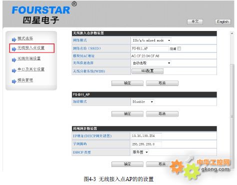

¡¡¡¡4.3 ÎÞÏß½ÓÈëµãÉèÖãº
¡¡¡¡Èç¹ûÔړģʽѡÔñ”ÖÐÑ¡ÔñµÄÊÇAPģʽ£¬Ôò¿ÉÔڸýçÃæÏÂÉèÖÃAPµÄÈçϲÎÊý£º
¡¡¡¡ÍøÂçģʽ£ºÑ¡ÔñÎÞÏßÍøÂçЭÒ飬È磺IEEE 802.11b¡¢IEEE 802.11g¡¢IEEE 802.11nµÈ£¬²»Í¬µÄ±ê×¼¾ßÓв»Í¬µÄ´«ÊäËÙÂÊ£¬Í¨³£Ñ¡Ôñ»ìºÏģʽ£º11b/g/n mixed mode¡£
¡¡¡¡ÍøÂçÃû³Æ£¨SSID£©£ºÎªÕâ¸öWiFiÎÞÏßÍøÂçȡһ¸öÃû³Æ£¬Ê¹ÎÞÏßÖÕ¶ËÉ豸Äܹ»ËÑË÷µ½Õâ¸öÍøÂ磬¿ÉÌîÈëÄãϲ»¶µÄÓ¢ÎÄ×Ö·û£¬µ«²»Ö§³Öºº×Ö¡£Èç¹û¹´Ñ¡“Òþ²Ø”ÅԱߵÄС¿ò£¬ÔòÎÞÏßÖÕ¶ËÉ豸¾ÍÎÞ·¨ËÑË÷µ½Õâ¸öÍøÂç¡£
¡¡¡¡Ä£¿éMACµØÖ·£ºÃ¿¸öÄ£¿é¾ßÓÐÒ»¸öΨһµÄMACµØÖ·£¬ÕâÊÇÓÉÉú²ú³§¼ÒÉÕÖÆµÄ£¬²»Äܸü¸Ä¡£
¡¡¡¡ÎÞÏßÐŵÀÑ¡Ôñ£º¿ÉÑ¡Ôñ2.412GHz¡«2.462GHzÖ®¼ä¹²11¸öÐŵÀ£¬Í¨³£Ñ¡Ôñ“×Ô¶¯Ñ¡È¡”¡£
¡¡¡¡ÎÞÏß·Öɢϵͳ£¨WDS£©£ºµã»÷“WDSÅäÖÔ°´Å¥¿É½øÈ¥Ñ¡ÔñLazy Mode£¨ÀÁÈËģʽ£©¡¢Bridge Mode£¨ÇŽÓģʽ£©¡¢Repeater Mode£¨ÖмÌģʽ£©¡£Í¨³£Ñ¡ÔñDisable£¨½ûÖ¹WDS£©¡£
¡¡¡¡¼ÓÃÜģʽ£ºÑ¡ÔñÎÞÏßÍøÂçµÄWEP/WPA-PSK/WPA2-PSK/WAPI¼ÓÃܰ²È«»úÖÆ²¢ÉèÖÃÃÜÂ룬ÎÞÏßÖÕ¶ËÉ豸ÐèÊäÈëÕýÈ·µÄÃÜÂë²ÅÄÜÁ¬Èëµ½APÎÞÏßÍøÂ磬ÈçÑ¡ÔñDisableÔòÎÞÐèÃÜÂë¡£
¡¡¡¡IPµØÖ·£¨DHCPÍø¹ØÉèÖã©£ºÄ£¿éµÄLAN IPµØÖ·£¬Á¬½ÓÔÚͬһ¸öWiFiÍøÂçϵĸ÷¸öÉ豸±ØÐë¾ßÓв»Í¬µÄIP£¬ÇÒÕâЩIPµÄǰÈýÏî±ØÐëÏàͬ£¬×îºóÒ»Ïͬ£¬Ò²¾ÍÊÇÔÚͬһ¸öÍø¶ÎϵIJ»Í¬µØÖ·¡£
¡¡¡¡×ÓÍøÑÚÂ룺ͨ³£Îª255.255.255.0£¬±íʾÔÚͬһ¸öÍø¶ÎÄÚ¡£¼´IPµØÖ·µÄǰÈýÏîÏàͬ£¬×îºóÒ»Ïͬ¡£
¡¡¡¡DHCPÀàÐÍ£ºÑ¡ÔñΪ“·þÎñÆ÷”£¬±íʾ¿É×÷ΪDHCPµØÖ·³Ø·þÎñÆ÷ΪÓëÖ®Á¬½ÓµÄÉ豸×Ô¶¯·ÖÅäIPµØÖ·¡£Èç¹ûÑ¡Ôñ“Í£ÓÔÔò½ûÖ¹ÏòÉ豸·ÖÅäIPµØÖ·¡£

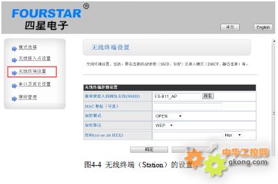

¡¡¡¡4.4¡¢ÎÞÏßÖÕ¶ËÉèÖãº
¡¡¡¡Èç¹ûÔړģʽѡÔñ”ÖÐÑ¡ÔñµÄÊÇStationģʽ£¬Ôò¿ÉÔڸýçÃæÏÂÉèÖÃÖն˵ÄÈçϲÎÊý£º

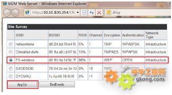

¡¡¡¡Ä£¿éÒª½ÓÈëµÄÍøÂçÃû³Æ£¨SSID£©£º¿ÉÊÖ¹¤ÊäÈë¸ÃÖÕ¶ËÉ豸ÐèÒª½ÓÈëµÄÎÞÏßAPµÄÍøÂçÃû³Æ£¬Ò²¿Éµã»÷“ËÑË÷”°´Å¥È¥²éÕÒ¸½½üµÄÎÞÏßÍøÂç²¢Á¬½Ó¡£ÈçÏÂͼËùʾ£¬ËÑË÷²¢Ñ¡ÔñÍøÂçºóµã»÷“Apply”°´Å¥»áÌáʾÄãÊäÈëËùÑ¡ÖеÄÎÞÏßÍøÂçµÄÃÜÂë²ÅÄܽÓÈë¸ÃÍøÂç¡£
¡¡¡¡MACµØÖ·£¨¿ÉÑ¡£©£º¿ÉÌîÈëAPµÄMAC£¨BSSID£©µØÖ·£¬ÊµÏÖMACµØÖ·°ó¶¨¡£ÎÒÃÇÖªµÀ£¬²»Í¬µÄÎÞÏßÍøÂç¿ÉÒÔ¾ßÓÐÏàͬµÄÍøÂçÃû³Æ£¨¼´SSID£©£¬µ«Ö»ÓÐÒ»¸öΨһµÄMACµØÖ·¡£·Ç·¨ÈëÇÖÕß¿ÉÒÔͨ¹ý½¨Á¢¾ßÓÐÏàͬµÄSSIDµÄÎÞÏßÍøÂçÃû³ÆµÄ·½·¨£¬Ê¹ÍøÂçÖеÄStationÁ¬Èëµ½·Ç·¨µÄAPÉÏ£¬´Ó¶øÔì³ÉÍøÂçµÄйÃÜ¡£Í¨¹ýMACµØÖ·°ó¶¨£¬¿ÉÒÔÓÐЧ·ÀÖ¹StationÁ¬½Óµ½·Ç·¨µÄÍøÂçÉÏ£¬´Ó¶øÌá¸ßÎÞÏßÍøÂçµÄ°²È«ÐÔ¡£

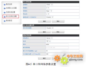

¡¡¡¡4.5¡¢´®¿Ú¼°ÆäËüÉèÖãº
¡¡¡¡ÎÞÂÛÊÇAP»¹ÊÇStation¾ùÐè½øÐд®¿ÚºÍÍøÂç²ÎÊýµÄÉèÖá£
¡¡¡¡´®¿Ú²ÎÊýÉèÖãºÉèÖÃÄ£¿éµÄ´®¿Ú²¨ÌØÂÊ¡¢Êý¾Ýλ¡¢Ð£Ñéλ¡¢Í£Ö¹Î»²ÎÊý±ØÐëͬÓëÖ®Á¬½ÓµÄÉ豸µÄ´®¿ÚµÄ²ÎÊýÏàͬ£¬·ñÔòÎÞ·¨Õý³£Í¨ÐÅ¡£
¡¡¡¡¶ÔÓÚʹÓÃRS485¡¢RS422½Ó¿Ú£¬±ØÐëÑ¡Ôñ“Disable”½ûÖ¹Ó²¼þÁ÷¿Ø£¨CTS/RTS£©¡£
¡¡¡¡¶ÔÓÚʹÓÃRS232½Ó¿Ú£¬¿ÉÒÔÑ¡Ôñ“Disable”½ûÖ¹Ó²¼þÁ÷¿Ø£¬Ö»Ê¹ÓÃTXD¡¢RXD¡¢GNDÈýÏߣ»Ò²¿ÉÒÔÑ¡Ôñ“Enable”ÔÊÐíÓ²¼þÁ÷¿Ø£¬ÕâʱRS232½Ó¿ÚµÄRTSºÍCTSÐźÅÓÐЧ¡£
¡¡¡¡´®¿Ú×Ô¶¯³ÉÖ¡£ºÑ¡Ôñ“Disable”½ûÖ¹´®¿Ú×Ô¶¯³ÉÖ¡¡£
¡¡¡¡ÍøÂç²ÎÊýÉèÖãº
¡¡¡¡Server£¨·þÎñÆ÷ģʽ£©£ºÔÚTCPЭÒéÖУ¬Ä£¿é¹¤×÷ÔÚTCP Serverģʽʱ£¬Ëü²»»áÖ÷¶¯Á¬½ÓÆäËüÉ豸£¬¶øÊÇÔÚ±¾µØ¶Ë¿ÚÉϽøÐÐÕìÌý£¬µÈ´ý¿Í»§¶ËµÄÁ¬½Ó£¬Ò»µ©Óë¿Í»§¶Ë½¨Á¢Á¬½Óºó¾Í¿ÉÒÔÓë¿Í»§¶Ë½øÐÐË«ÏòͨÐÅÁË¡£
¡¡¡¡Client£¨¿Í»§¶Ëģʽ£©£ºÄ£¿é¹¤×÷ÔÚTCP Clientģʽʱ£¬Ëü½«Ö÷¶¯Á¬½ÓÊÂÏÈÉèÖúõÄTCP·þÎñÆ÷£¬Èç¹ûÁ¬½Ó²»³É¹¦»á²»¶Ï³¢ÊÔÖØÐÂÁ¬½Ó£¬Ò»µ©Á¬½Ó³É¹¦ºó¾Í¿ÉÒÔÓë·þÎñÆ÷½øÐÐË«ÏòÊý¾ÝͨÐÅÁË¡£
¡¡¡¡Ð­Ò飺¿ÉÑ¡ÔñʹÓÃTCP»òUDPÍøÂçЭÒé¡£
¡¡¡¡TCPÊÇ»ùÓÚÁ¬½ÓµÄÓб£Ö¤µÄЭÒ飬ÔÚ´«ÊäÊý¾Ý֮ǰ±ØÐëÊ×ÏȽ¨Á¢Ë«ÏòµÄÁ¬½Ó£¬Êý¾Ý´«ÊäÍê³Éºó¶Ï¿ªÁ¬½Ó¡£ÔÚ·¢ËÍÊý¾ÝʱÐèÒªÊÕµ½Ö÷»úµÄÈ·ÈϲÅÄܼÌÐø·¢ËÍÊý¾Ý£¬Èç¹ûûÓÐÊÕµ½Ö÷»úµÄÈ·ÈÏ»òÊý¾Ý³ö´íÔòÐèÒªÒ»¶¨´ÎÊýµÄÖØ·¢¡£TCPͨÐÅ·½Ê½°üÀ¨¿Í»§¶Ë£¨Client£©ºÍ·þÎñÆ÷£¨Server£©£¬¿Í»§¶ËÖ÷¶¯Á¬½Ó·þÎñÆ÷£¬·þÎñÆ÷Ö»Äܱ»¶¯µÄ±»¿Í»§¶ËÁ¬½Ó£¬µ±Á¬½ÓÒ»µ©½¨Á¢£¬¿Í»§¶ËÓë·þÎñÆ÷¶¼ÄÜËæÊ±½øÐÐË«ÏòÊý¾Ý´«Êä¡£
¡¡¡¡UDPЭÒéÊÇÎÞÁ¬½ÓµÄ²»¿É¿¿Ð­Ò飬ÔÚ´«ÊäÊý¾Ýʱ²»ÐèÒª½¨Á¢Á¬½Ó£¬Ò²²»ÐèÒªÊÕµ½Ö÷»úµÄÈ·ÈÏÐÅÏ¢²Å½øÐÐÊý¾Ý´«Ê䣬ËùÒÔUDPЭÒé²»±£Ö¤·¢ÍùÄ¿±êÖ÷»úµÄÊý¾Ý°ü±»ÕýÈ·½ÓÊÕ£¬¶ÔÓÚ¿É¿¿ÐÔÒªÇó½Ï¸ßµÄ³¡ºÏ¿ÉÒÔͨ¹ýÓû§ÉϲãµÄͨÐÅЭÒéÀ´±£Ö¤Êý¾ÝµÄÕýÈ·¡£UDPÊÇÒ»ÖÖ½ÏΪ¼òµ¥µÄͨÐÅ·½Ê½£¬Ëü²»»áÔö¼Ó¹ý¶àµÄ¶îÍâͨÐÅÁ¿£¬¿ÉÒÔͨ¹ý±ÈTCP·½Ê½¸ü¿ìµÄͨÐÅËÙ¶È£¬ÒÔ±£Ö¤Êý¾ÝµÄʵʱÐÔ¡£UDP²»´æÔÚ·þÎñÆ÷ºÍ¿Í»§¶Ë£¬Í¨ÐÅË«·½ÊǶԵȵġ£
¡¡¡¡¶Ë¿Ú£ºÐ­Òé¶Ë¿ÚºÅ£¬¶Ë¿ÚºÅ²»ÒªÕ¼ÓÃϵͳ±£ÁôʹÓõĶ˿ںţ¬Ò»°ãÓû§Í¨³£Ê¹ÓÃ8000¡«65535Ö®¼äµÄ¶Ë¿ÚºÅ¡£µ±Ä£¿é×öΪTCP Serverģʽʱ£¬¶Ë¿ÚºÅ¾ÍÊÇÄ£¿éµÄ¶Ë¿Ú£»µ±×öÄ£¿éΪTCPClientģʽʱ£¬¶Ë¿ÚºÅÊÇÖ¸ÐèҪȥÁ¬½ÓµÄ·þÎñÆ÷µÄ¶Ë¿ÚºÅ¡£
¡¡¡¡·þÎñÆ÷µØÖ·£ºµ±Ä£¿é×öΪTCP Serverģʽʱ£¬¸Ã·þÎñÆ÷µÄIPµØÖ·¾ÍÊÇÄ£¿éµÄIPµØÖ·£¬¼´ÔÚ“ÎÞÏß½ÓÈëµãÉèÖÔÏÂÉèÖõÄIPµØÖ·£¬ÈçÇ°ÃæÄ¬ÈϵÄIPµØÖ·£º10.10.100.254¡£µ±×öÄ£¿éΪTCP Clientģʽʱ£¬¸ÃµØÖ·ÊÇÖ¸¿Í»§¶ËÐèҪȥÁ¬½ÓµÄ·þÎñÆ÷µÄIPµØÖ·¡£µ±Ä£¿éÉèÖóÉUDPЭÒéʱ£¬¸ÃµØÖ·ÊÇָģ¿éÐèҪȥÁ¬½ÓµÄIPµØÖ·¡£
¡¡¡¡×î´óTCPÁ¬½ÓÊý£ºµ±Ä£¿é×öΪTCP Serverʱ£¬ÔÊÐí×î¶à32¸öTCP Client£¨¿Í»§¶Ë£©Á¬½Ó×Ô¼º¡£

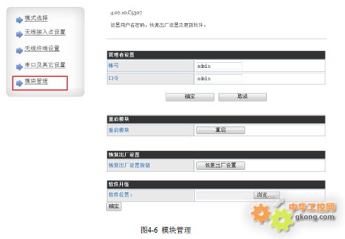

¡¡¡¡4.6¡¢Ä£¿é¹ÜÀí£º
¡¡¡¡¹ÜÀíÕßÉèÖ㺿ÉÉèÖøü¸ÄÄ£¿éµÄÓû§ÃûºÍÃÜÂë¡£
¡¡¡¡ÖØÆôÄ£¿é£º²ÎÊýÉèÖÃÍê³ÉºóÐèÖØÆôÄ£¿éеIJÎÊý²ÅÄÜÉúЧ£¬Ò²¿É½«Ä£¿é¶ÏµçºóÖØÐÂÉϵçÖØÆô¡£
¡¡¡¡»Ö¸´³ö³§ÉèÖ㺽«Ä£¿éµÄËùÓвÎÊý»Ö¸´µ½³ö³§ÉèÖá£
¡¡¡¡Èí¼þÉý¼¶£º¿É¶ÔÄ£¿éÄÚ²¿¹Ì¼þ½øÐÐÉý¼¶¡£

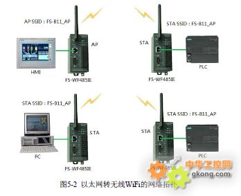

¡¡¡¡5¡¢ÒÔÌ«Íø¿ÚתÎÞÏßWiFiµÄÓ¦ÓÃ
¡¡¡¡ÏÖÔÚÐí¶à¹¤¿ØÉ豸ÒѾ­Å䱸ÁËÒÔÌ«Íø½Ó¿Ú£¬ÓÃÒÔÌ«Íø½»»»Êý¾Ý¾ßÓÐÔ¶±ÈRS232/RS485½Ó¿Ú¿ìËÙ¿É¿¿µÈÖî¶àÓŵ㡣ͼ5-1ΪµäÐ͵Ĺ¤ÒµÒÔÌ«Íø¿ØÖÆÏµÍ³µÄÍøÂçÍØÆË½á¹¹£¬¸÷¸öÉ豸ÓÃÍøÏßͨ¹ýÒÔÌ«Íø½»»»»úÀ´Á¬½ÓͨÐÅ¡£
¡¡¡¡ÔÚ²»±ã²¼Ïߵij¡ºÏÐèÒª²ÉÓÃÎÞÏߵķ½Ê½À´Á¬½ÓÕâЩ¹¤¿ØÉ豸½øÐÐÏ໥Êý¾Ý´«Ê䣬ҪÇó²»Äܸü¸ÄÔ­ÓÐϵͳµÄÈκÎÉèÖ㬼´²å¼´Óá£FS-WF485IEµÄÍø¿ÚתÎÞÏßWiFiµÄ¹¦ÄܾÍÊÇרÃÅΪÕâÖÖ¹¤ÒµÒÔÌ«Íø×ªÎÞÏßͨÐÅÓ¦ÓöøÉè¼ÆµÄ£¬¿ÉʵÏÖÒÔÌ«Íøµ½ÎÞÏßWiFiµÄÊý¾Ý͸Ã÷´«Ê䣬²ÉÓÃFS-WF485IEת»»³ÉÎÞÏß´«Êäºó£¬¸÷¸öÉ豸µÄIPµØÖ·µÈÒ»ÇвÎÊýºÍʹÓ÷½·¨ÓëÓÐÏßÁ¬½ÓʱÍêÈ«Ïàͬ¡£Èçͼ5-2Ëùʾ¡£
¡¡¡¡ÉèÖ÷½·¨·Ç³£¼òµ¥£º
¡¡¡¡ÓÃһ̨µçÄÔ·Ö±ðÁ¬½Ó¸÷¸öÄ£¿é£¬°´“4¡¢²ÎÊýÉèÖÃ˵Ã÷”·Ö±ð½øÐÐÉèÖá£
¡¡¡¡½«ÆäÖÐÈÎÒâÒ»¸öÄ£¿éÉèÖóÉAP¡£
¡¡¡¡½«ÆäËüÄ£¿éÉèÖóÉStation£¨STA£©£¬²¢ÓëAP½¨Á¢ÎÞÏßWiFiÁ¬½Ó£¬ÆäËü²ÎÊýÎÞÐèÉèÖá£
¡¡¡¡ÉèÖÃÍê³ÉºóÓÃÍøÏßÁ¬½ÓÄ£¿éµÄÍø¿Úµ½¶ÔÓ¦µÄÉè±¸Íø¿Ú£¬½«É豸ºÍÄ£¿éÖØÐÂÉϵ硣
¡¡¡¡Õâʱ¸÷¸öÉ豸£¨PLC¡¢PC¡¢HMI£©µÄIPµØÖ·ÈÔÈ»ÊÇÏÈǰÓÐÏßÁ¬½ÓʱµÄIPµØÖ·£¬APÄ£¿éºÍSTAÄ£¿éµÄÍø¿ÚÊÇ͸Ã÷´«ÊäµÄ£¬²¢²»×öµØÖ·×ª»»¡£ÎªÁ˱ÜÃâFS-WF485IE¸øËùÁ¬½ÓµÄÉ豸×Ô¶¯·ÖÅäIPµØÖ·£¨Èç¹ûËùÁ¬É豸ÊÇÉèÖóɓ×Ô¶¯»ñµÃIPµØÖ·”µÄ£©£¬¿É½«FS-WF485IEµÄDHCP·þÎñÆ÷½ûÓá£

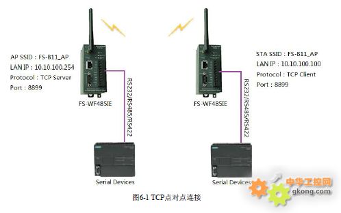

¡¡¡¡6.1¡¢TCPµã¶ÔµãÁ¬½ÓµÄÉèÖãº
¡¡¡¡Èçͼ6-1Ëùʾ£¬×ó±ßÄ£¿éÉèÖÃΪAPģʽ£¬WiFiÍøÂçÃû³ÆSSIDºÍIPµØÖ·¿ÉʹÓÃĬÈÏÖµFS-B11_APºÍ10.10.100.254£¬ÍøÂçЭÒéÉèÖóÉTCP Server£¨·þÎñÆ÷£©£¬¶Ë¿ÚΪ8899¡£ÓÒ±ßÄ£¿éÉèÖóÉSTAģʽ£¨Station£©£¬SSIDÉèÖóÉÒªÁ¬½ÓµÄAPµÄSSID£¨FS-B11_AP£©£¬IPµØÖ·ÉèÖóÉÓëÍøÂçÖÐÆäËüÉ豸ÔÚÍ¬Ò»Íø¶ÎϵIJ»Í¬µØÖ·£¨IPµÄǰÈýÏîÏàͬ£¬µÚËÄÏͬ£©Èç10.10.100.100£¬Ä¬ÈÏΪDHCP£¬ÍøÂçЭÒéÉèÖóÉTCP Client£¨¿Í»§¶Ë£©£¬È¥Á¬½ÓµÄIPµØÖ·ºÍ¶Ë¿ÚÉèÖóÉ×ó±ßÄ£¿éµÄIPµØÖ·ºÍ¶Ë¿Ú¡£
¡¡¡¡µ±ÓұߵĿͻ§¶ËÄ£¿éÆô¶¯ºó£¬»á²éÕÒSSIDΪFS-B11_APµÄAP²¢ÓëÖ®½¨Á¢ÎÞÏßWiFiÁ¬½Ó£¬È»ºóTCP Client×Ô¶¯·¢ÆðÓëTCP ServerµÄÁ¬½Ó£¬½¨Á¢TCPÁ¬½ÓºóÁ½±ßµÄ´®¿Ú¾Í¿ÉÒÔ͸Ã÷´«ÊäÊý¾ÝÁË¡£

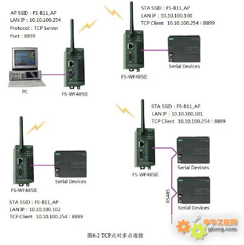

¡¡¡¡6.2¡¢TCPµã¶Ô¶àµãÁ¬½ÓµÄÉèÖãº
¡¡¡¡Èçͼ6-2£¬¸÷¸öSTAÄ£¿éÓëAPÄ£¿é¶¼½¨Á¢ÎÞÏßWiFiÁ¬½Ó£¬Ã¿¸öTCP Client£¨¿Í»§¶Ë£©¶¼È¥Á¬½ÓTCP Server£¬Ò»¸öTCP ServerÔÊÐí×î¶à32¸öTCP ClientÁ¬½Ó¡£½¨Á¢Á¬½Óºó£¬ÓÉTCP Server·¢³öµÄÊý¾Ý£¬Ã¿¸öTCP Client¶¼Í¬Ê±ÊÕµ½£»Ã¿¸öTCP Client·¢³öµÄÊý¾Ý£¬TCP Server¶¼»áÊÕµ½£»TCP ClientÖ®¼ä²»ÄÜ´«ÊäÊý¾Ý¡£ÓÃÕâÖÖ·½Ê½¿ÉÒԺܷ½±ãµÄʵÏÖRS485µÄÖ÷´ÓʽÎÞÏßͨÐÅ£¬TCP Server×÷ΪRS485Ö÷Õ¾£¬ÆäËüTCP Client×÷ΪRS485´ÓÕ¾£¬Ö÷Õ¾Óëÿ¸ö´ÓÕ¾ÂÖÁ÷½»»»Êý¾Ý£¬´ÓÕ¾Óë´ÓÕ¾Ö®¼ä²»ÄÜͨѶ¡£

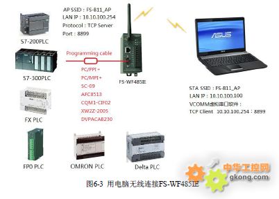

¡¡¡¡6.3¡¢ÓõçÄÔÎÞÏßÁ¬½ÓFS-WF485IEµÄÉèÖãº
¡¡¡¡½«FS-WF485IEÉèÖóÉAPºÍTCP Server£¬ÓñʼDZ¾µçÄÔ¡¢Æ½°åµçÄÔ¡¢»òÖÇÄÜÊÖ»ú×ÔÉíµÄÎÞÏßÍø¿¨ÓëÖ®½¨Á¢WiFiÁ¬½Ó£¬µçÄÔÉϰ²×°ÐéÄâ´®¿ÚÈí¼þVCOMM£¬ÉèΪTCP¿Í»§¶Ë¹¤×÷·½Ê½£¬Óë×÷Ϊ·þÎñÆ÷µÄFS-WF485IE½¨Á¢TCPÁ¬½Óºó¾Í°ÑÉ豸µÄ´®¿ÚÓ³Éäµ½µçÄÔÉÏÁË£¬ÕâÑù¾Í¿ÉÒÔÓÃÔ­À´µÄÓ¦ÓÃÈí¼þÓëÉ豸½øÐÐͨÐÅÁË¡£
¡¡¡¡ÓÃÕâÖÖ·½·¨·Ç³£·½±ãʵÏÖµçÄÔÓë¸÷ÖÖPLCµÄÎÞÏßͨÐÅ¡¢±à³Ì¡¢¼à¿ØµÈ£¬Ê¡È¥ÁËÁ¬½ÓµçÀµÄÂé·³£¬Ò²²»´æÔÚ´øµç²å°ÎµçÀÂʱ¿ÉÄÜÉÕ»µÍ¨ÐſڵÄÎÊÌ⡣ʹÓÃʱֻÐ轫²»Í¬PLC±à³ÌµçÀµÄRS232²åÍ·²åÈëµ½FS-WF485IEµÄRS232²å×ùÉÏ£¬ÁíÒ»¶Ë²åÈëµ½¶ÔÓ¦µÄPLC±à³Ì¿ÚÉϼ´¿É¡£
¡¡¡¡´®¿Ú²ÎÊýµÄÉèÖü°ÆäËüϸ½ÚÇë²Î¿¼¡¶¹¤Òµ¼¶Íø¿ÚºÍ´®¿ÚתÎÞÏßWiFiÊÊÅäÆ÷FS-WF485IEÔÚ¸÷ÖÖPLCÉϵÄÓ¦ÓòâÊÔ¡·ºÍ¡¶ÊµÏÖPLCÎÞÏß±à³Ì¼à¿ØµÄͨÓ÷½·¨¡·¡£

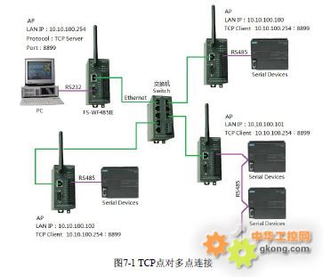

¡¡¡¡7.1¡¢TCPµã¶Ô¶àµãÁ¬½ÓµÄÉèÖãº
¡¡¡¡Èçͼ7-1£¬½«¸÷¸öÄ£¿éÓÃÍøÏßÁ¬½Óµ½ÒÔÌ«Íø½»»»»ú£¬Ã¿¸öTCP Client£¨¿Í»§¶Ë£©¶¼È¥Á¬½ÓTCP Server£¬Ò»¸öTCP ServerÔÊÐí×î¶à32¸öTCP ClientÁ¬½Ó¡£½¨Á¢Á¬½Óºó£¬ÓÉTCP Server·¢³öµÄÊý¾Ý£¬Ã¿¸öTCP Client¶¼Í¬Ê±ÊÕµ½£»Ã¿¸öTCP Client·¢³öµÄÊý¾Ý£¬TCP Server¶¼»áÊÕµ½£»TCP ClientÖ®¼ä²»ÄÜ´«ÊäÊý¾Ý¡£ÓÃÕâÖÖ·½Ê½¿ÉÒԺܷ½±ãµÄʵÏÖRS485µÄÖ÷´ÓÊ½ÍøÂ磬TCP Server×÷ΪRS485Ö÷Õ¾£¬ÆäËüTCP Client×÷ΪRS485´ÓÕ¾£¬Ö÷Õ¾Óëÿ¸ö´ÓÕ¾ÂÖÁ÷½»»»Êý¾Ý£¬´ÓÕ¾Óë´ÓÕ¾Ö®¼ä²»ÄÜͨѶ¡£

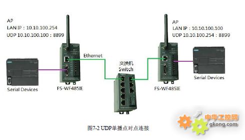

¡¡¡¡7.2¡¢UDPµ¥²¥µã¶ÔµãÁ¬½ÓµÄÉèÖãº
¡¡¡¡Èçͼ7-2Ëùʾ£¬½«¶þ¸öÄ£¿éÓÃÍøÏßÁ¬½Óµ½ÒÔÌ«Íø½»»»»ú»òÓÃÍøÏßÖ±½ÓÁ¬½Ó£¬ÉèÖÃÿ¸öÄ£¿éÎªÍ¬Ò»Íø¶ÎϵIJ»Í¬LAN IPµØÖ·£¨Ç°ÈýÏîÏàͬ£¬µÚËÄÏͬ¡££©£¬Ñ¡ÔñUDPЭÒ飬ÔÚÈ¥Á¬½ÓµÄ“·þÎñÆ÷µØÖ·”ÊäÈëÀ¸ÖУ¬ÌîÈëÈ¥Á¬½ÓµÄ¶Ô·½Ä£¿éµÄIPµØÖ·¡£
¡¡¡¡ÇëÓû§×¢Ò⣺
¡¡¡¡Ä£¿é²»Ö§³ÖUDP×é²¥£¬²»ÒªÊÔͼ¸øÄ£¿éÉèÖÃUDP×é²¥µØÖ·224.0.0.0¡«239.255.255.255£¬·ñÔò»áʹģ¿éÎÞ·¨Æô¶¯¡£

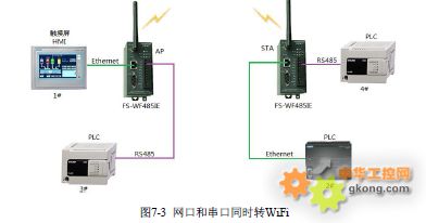

¡¡¡¡7.3¡¢Íø¿ÚºÍ´®¿ÚͬʱתÎÞÏßWiFiµÄÓ¦Óãº
¡¡¡¡FS-WF485IE¿ÉÒÔʵÏÖÍø¿ÚºÍ´®¿ÚͬʱתÎÞÏßWiFi£¬¿ÉÒÔÒ»»ú¶àÓ㬻¥²»Ó°Ï죬½ÚÊ¡Óû§Í¶×Ê¡£»¹¿ÉʵÏÖÒÔÌ«Íø×ª´®¿Ú¡¢´®¿ÚתÒÔÌ«Íø¹¦ÄÜ£¬Êµ¼ÊÉÏ´®¿Ú¡¢Íø¿Ú¡¢WiFiÈý·½ÊÇ»¥Í¨µÄ¡£Ö»Òª°´´®¿ÚתWiFiÓ¦ÓÃÉèÖúÃÄ£¿éºó£¨ÎÞÂÛÊÇʹÓÃTCPЭÒ黹ÊÇʹÓÃUDPЭÒ飩£¬¶þ¸öÄ£¿éµÄÍø¿ÚÖ®¼äÒ²ÄÜ͸Ã÷´«ÊäÊý¾ÝÁË¡£
¡¡¡¡Èçͼ7-3Ëùʾ£¬1#´¥ÃþÆÁÍø¿ÚÓë2#PLCÍø¿ÚÖ®¼äʵÏÖÎÞÏßWiFiͨÐÅ£¬3#PLCµÄRS485¿ÚÓë4#PLCµÄRS485¿ÚÖ®¼äʵÏÖWiFiÎÞÏßͨÐÅ£¬¶þÕß»¥²»Ó°Ïì¡£
¡¡¡¡Êµ¼ÊÉÏ£¬FS-WF485IEÄ£¿éÖ®¼ä½¨Á¢ÎÞÏßWiFiÁ¬½Óºó£¬ÆäÍø¿Ú¡¢´®¿Ú¡¢WiFiÈýÕßÖ®¼äµÄÊý¾ÝÊÇÏàͨµÄ£¬Íø¿Ú¡¢´®¿Ú¡¢WiFiÈý·½¿ÉÒÔ»¥Ïàת»»£¬»ìºÏʹÓã¬Ó÷¨Áé»î¶àÑù£¬Óû§ÔÚʵ¼ÊʹÓÃÖлᷢÏÖÐí¶àÓÐȤµÄÁ¬½Ó·½Ê½ºÍʵÓù¦ÄÜ¡£

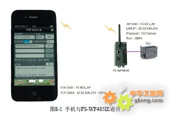

¡¡¡¡8¡¢ÓëIOS/°²×¿/WinϵͳµÄÊÖ»úºÍƽ°åµçÄÔµÄͨÐÅ
¡¡¡¡ÀûÓÃÖÇÄÜÊÖ»ú»òƽ°åµçÄÔ¿ÉÒÔÓëFS-WF485IE½øÐÐͨÐÅ£¬Ä¿Ç°Ö§³ÖµÄÊÖ»ú²Ù×÷ϵͳÓÐISO£¨ÈçiPhone¡¢iPad£©¡¢Android£¨ÈçÈýÐÇÊÖ»ú¡¢Æ½°åµçÄÔ£©¡¢Windows¡£½«FS-WF485IEÉèÖóÉAP£¬ÊÖ»ú»òƽ°åµçÄÔµÄWiFiÓë¸ÃAP½¨Á¢Á¬½Óºó¾Í¿ÉÒÔͨÐÅÁË¡£ÍøÉÏÒѾ­ÓÐÐí¶àͨÐŲâÊÔÈí¼þ£¬Óû§¿É½øÈëÊÖ»úÓ¦ÓÃÈí¼þÉ̵êÈçApp Store£¬ÊäÈë¹Ø¼ü×Ö“TCP²âÊÔ¹¤¾ß”»ò“ÍøÂç²âÊÔ¹¤¾ß”È¥ÏÂÔØ¡£Óû§¿É×ÔÐпª·¢ÊʺÏ×Ô¼ºµÄÓ¦ÓÃÈí¼þ¡£

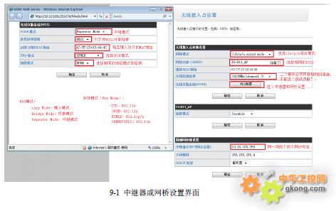

¡¡¡¡FS-WF485IE¿ÉÉèÖóÉWiFiÐźÅÖÐ¼ÌÆ÷ºÍÍøÇÅʹÓã¬Èçͼ9-1Ëùʾ£¬Óû§¿ÉÔÚÍøÒ³ÉèÖýçÃæµÄ“ÎÞÏß½ÓÈëµãÉèÖÃ”Ò³Ãæµã»÷“WDSÅäÖÔ°´Å¥½øÈë¡£×÷ΪÖÐ¼ÌÆ÷ºÍÍøÇŵÄÄ£¿é£¬±ØÐëÑ¡ÔñÒ»¸öÏàͬµÄÎÞÏßÐŵÀ£¬²»ÄÜÑ¡Ôñ“×Ô¶¯Ñ¡È¡”£¬²¢ÇÒÉèÖÃÄ£¿é¾ßÓÐÏàͬµÄÎÞÏßÍøÂçÃû³ÆSSID¡£FS-WF485IEĿǰ×÷ΪÖÐ¼ÌÆ÷»òÍøÇÅÖ»Ö§³ÖÒ»¶ÔÒ»µÄÁ¬½Ó¼´WDS1¡£

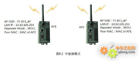

¡¡¡¡9.1¡¢½«FS-WF485IEÉèÖóÉWiFiÖÐ¼ÌÆ÷£¨Repeater Mode£©£º
¡¡¡¡ÉèÖóÉÖÐ¼ÌÆ÷ÐèÔÚ“¶ÔµÈAPµÄMACµØÖ·”À¸ÖÐÌîÈëҪȥÁ¬½ÓµÄAPµÄMACµØÖ·£¬Èçͼ9-2Ëùʾ£¬AP1ÖÐÐèÌîÈëAP2µÄMACµØÖ·£¬AP2ÖÐÐèÌîÈëAP1µÄMACµØÖ·¡£AP1ºÍAP2µÄÎÞÏßWiFiÐźźϲ¢ÔÚÁËÒ»ÆðÐγÉÒ»¸ö½Ï´óµÄ¸²¸Ç·¶Î§£¬ÔÚÕâ¸ö¸²¸Ç·¶Î§ÄÚµÄSTA¿ÉÒÔʹÓÃÏàͬµÄSSID£¨FS-B11_AP£©ºÍÃÜÂëÓëÕâ¸ö´ó·¶Î§µÄAPÁ¬½Ó¡£

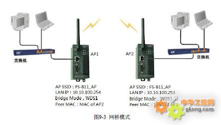

¡¡¡¡9.2¡¢½«FS-WF485IEÉèÖóÉWiFiÍøÇÅ£¨Bridge Mode£©£º
¡¡¡¡ÍøÇÅģʽ£¨Bridge Mode£©µÄÉèÖ÷½·¨ÓëÖÐ¼ÌÆ÷ģʽ£¨Repeater Mode£©Ïàͬ£¬Ëù²»Í¬µÄÊÇ×÷ÎªÍøÇŵÄAPÄ£¿é²»ÔÙ½ÓÊÜSTAµÄÁ¬½Ó£¬Ö»ÄÜÊÇÍøÇÅÄ£¿éÖ®¼ä²ÅÄÜͨÐÅ¡£Èçͼ9-3Ëùʾ£¬Ö»ÄÜAP1ºÍAP2Ï໥ͨÐÅ£¬SATÄ£¿éÎÞ·¨ËÑË÷µ½AP1ºÍAP2µÄWiFiÐźš£ÎÞÏßÍøÇų£ÓÃÓÚÁ¬½Ó¶þ¶°´óÂ¥Ö®¼äµÄ¾ÖÓòÍø¡£

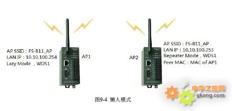

¡¡¡¡9.3¡¢½«FS-WF485IEÉèÖóÉÀÁÈËģʽ£¨Lazy Mode£©£º
¡¡¡¡ÀÁÈËģʽ£¨Lazy Mode£©ÓÖ³ÆÎª×Ôѧϰģʽ¡£¸ÃģʽÊôÓÚ±»¶¯Ä£Ê½£¬Ò²¾ÍÊÇ˵ËüÄÜʶ±ð²¢½ÓÊÜÀ´×ÔÆäËüÖмÌģʽ£¨Repeater Mode£©µÄAPµÄÁ¬½Ó£¬Ëü×Ô¼º²¢²»Ö÷¶¯È¥Á¬½Ó¡£Í¼9-4ÖУ¬AP1ÉèÖóÉÀÁÈËģʽµÈ´ýÁ¬½Ó£¬AP2ÉèÖóÉÖмÌģʽÖ÷¶¯È¥Á¬½ÓAP1¡£Èç¹ûAP2ÊÇÖмÌģʽ£¬½¨Á¢Á¬½ÓºóÔòͬ9.1ÖмÌģʽÏàͬ£»Èç¹ûAP2ÊÇÍøÇÅģʽ£¬½¨Á¢Á¬½Óºó¾Íͬ9.2ÍøÇÅģʽÏàͬ¡£

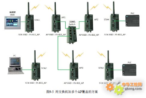

¡¡¡¡²ÉÓÃÒÔÌ«Íø½»»»»úÁ¬½Ó¶à¸öAP¿ÉÒÔ¸ü´ó·¶Î§µØÀ©Õ¹ÎÞÏßWiFi¸²¸Ç·¶Î§¡£½«Ã¿¸öAPÉèÖóÉÏàͬµÄSSID£¨ÎÞÏßWiFiÍøÂçÃû³Æ£©¼°ÏàͬµÄ¼ÓÃÜ·½Ê½ºÍÃÜÂ룬¿ÉÒÔʵÏÖSTAµÄÂþÓΣ¬Õâ¶ÔÓÚÒÆ¶¯µÄÉ豸ÊǷdz£ÓÐÓõ쬵±STA´ÓÒ»¸öAP¸²¸Ç·¶Î§Òƶ¯µ½ÁíÒ»¸öAP¸²¸Ç·¶Î§Ê±£¬»á×Ô¶¯Á¬½Óµ½Õâ¸öÐźŽÏÇ¿µÄAP£¬Çл»Ê±¼ä´óԼΪ3Ãë¡£
¡¡¡¡9.4¡¢Óý»»»»ú¼Ó¶à¸öAP¸²¸ÇµÄ·½°¸£º
¡¡¡¡Èçͼ9-5Ëùʾ£¬¿ÉÓÃÍøÏßͨ¹ýÒÔÌ«Íø½»»»»úÁ¬½Ó¶à¸öAPÀ´À©Õ¹WiFiÐźŸ²¸Ç·¶Î§£¬Ã¿¸öSTAÖ»ÐèÉèÖÃÓë¾ßÓÐÏàͬSSIDÃû³Æ¼°ÃÜÂëµÄAP½¨Á¢ÎÞÏßWiFiÁ¬½Ó¼´¿É¡£Í¼ÖÐAP1¡¢AP2¡¢AP3¾ùÉèÖóÉÏàͬµÄSSIDÃû³ÆºÍÃÜÂ룬ÕâÑùÈκÎÒ»¸öSTA¾Í¿ÉÔÚÕâÈý¸öAP¸²¸Ç·¶Î§ÄÚͨѶ¡£

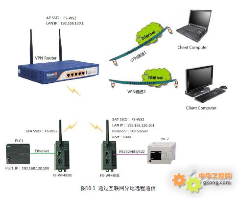

¡¡¡¡10¡¢Í¨¹ý»¥ÁªÍøÒìµØÔ¶³ÌͨÐÅ

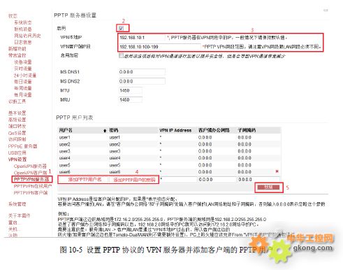

¡¡¡¡FS-WF485IE¿ÉʹÓÃVPN£¨ÐéÄâרÓÃÍø£©Í¨¹ý»¥ÁªÍøÒìµØÔ¶³ÌͨÐÅ£¬ÐèÒª°²×°Ò»Ì¨Ö§³ÖVPNµÄÎÞÏß·ÓÉÆ÷£¬Èçͼ10-1¡£ÒÔÌ«ÍøÉ豸£¨ÈçPLC1£©ºÍʹÓô®¿ÚµÄFS-WF485IEµÄLAN IPµØÖ·ÉèÖóÉÓë·ÓÉÆ÷Í¬Ò»Íø¶ÎϵIJ»Í¬IPµØÖ·£¨ÈçͼÖÐPLC1 IP=192.168.120.100£¬ÓëPLC2ÏàÁ¬µÄFS-WF485IEµÄLAN IP=192.168.120.101£©£¬¶þ̨FS-WF485IEÓë·ÓÉÆ÷AP½¨Á¢ÎÞÏßWiFiÁ¬½Ó¡£µ±Ô¶¶ËµÄµçÄÔÓë·ÓÉÆ÷½¨Á¢VPNÁ¬½Óºó£¬ËùÓÐÉ豸¾ÍÏ൱ÓÚÔÚͬһ¸ö¾ÖÓòÍøÄÚÁË£¬Ô¶¶ËµÄµçÄÔÄÚµÄÓ¦ÓóÌÐò¾Í¿ÉÒÔÖ±½Ó·ÃÎÊPLC1µÄÍø¿Ú»òͨ¹ýÐéÄâ´®¿ÚÈí¼þVCOMM·ÃÎÊPLC2µÄ´®¿ÚÁË¡£ FS-WF485IE²»Ö§³Ö²ÉÓ÷ÓÉÆ÷¶Ë¿ÚÓ³Éä»òDMZµÄ·½Ê½À´·ÃÎÊ¡£
¡¡¡¡Í¼10-1ÖÐFS-WF485IEµÄÉèÖãº
¡¡¡¡ÓëÍø¿ÚÉ豸PLC1ÏàÁ¬µÄFS-WF485IEÖ»ÐèÉèÖý¨Á¢ÎÞÏßWiFiÁ¬½Ó¼´¿É£¬ÎÞÐèÉèÖÃÆäËü²ÎÊý£¬µ±È»£¬PLC1µÄIPµØÖ·ÎªÂ·ÓÉÆ÷ÏÂͬһ¸öÍø¶ÎµÄ¾ÖÓòÍøµØÖ·¡£
¡¡¡¡Óë´®¿ÚÉ豸PLC2ÏàÁ¬µÄFS-WF485IE³ýÐèÉèÖý¨Á¢ÎÞÏßWiFiÁ¬½ÓÍ⣬»¹ÐèÉèÖÃÍøÂçЭÒ飨TCP»òUDP£©¡¢LAN IP¡¢¶Ë¿ÚºÅ¡¢´®¿Ú²ÎÊýÉèÖá£Ð뽫FS-WF485IEÉèÖóɷþÎñÆ÷£¬¶øÒìµØµÄµçÄÔÉèÖóɿͻ§¶Ë¡£

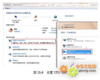

¡¡¡¡ÏÂÃæÒÔʹÓÃTomato Firmware V1.28.0542¹Ì¼þµÄ·ÓÉÆ÷ΪÀý£¬¼òÒª½éÉÜһϷÓÉÆ÷ºÍ¿Í»§¶ËµçÄÔ½¨Á¢PPTP VPNÉèÖ÷½·¨£¬¹ØÓÚÆäËü·½Ê½µÄVPNÁ¬½Ó£¬ÇëÓû§²Î¿´Â·ÓÉÆ÷²úÆ·Êֲᡣ
¡¡¡¡10.1 ÉèÖÃVPN·ÓÉÆ÷£º
¡¡¡¡ÓÃÍøÏßÁ¬½Ó·ÓÉÆ÷µÄÒ»¸öLAN¿Úµ½µçÄÔµÄÍø¿Ú£¬ÔÚIEä¯ÀÀÆ÷µÄµØÖ·À¸ÖÐÊäÈë·ÓÉÆ÷µÄIPµØÖ·ºó°´ÌáʾÊäÈëÓû§ÃûºÍÃÜÂë½øÈë·ÓÉÆ÷µÄÉèÖÃÒ³Ãæ¡£

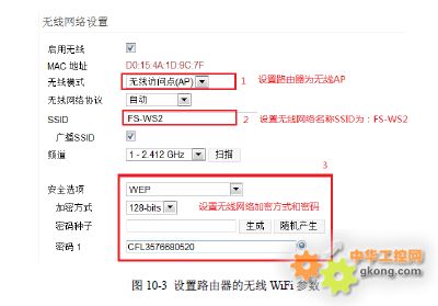

¡¡¡¡¡ñ ÉèÖ÷ÓÉÆ÷µÄWAN¿Ú²ÎÊý¡£¸ù¾ÝÄãÏò»¥ÁªÍøÔËÓªÉÌÉêÇëµÄÉÏÍøÀàÐͺÍÔËÓªÉÌÌṩµÄÓû§Ãû¡¢ÃÜÂëµÈÉèÖÃWAN¿Ú²ÎÊý£¬Ê¹¸Ã·ÓÉÆ÷Äܹ»Õý³£ÉÏÍø¡£
¡¡¡¡¡ñ ÉèÖ÷ÓÉÆ÷µÄLAN²ÎÊý¡£±¾ÀýÖУºÂ·ÓÉÆ÷IPµØÖ·£¨Íø¹Ø£©=192.168.120.1£¬×ÓÍøÑÚÂë=255.255.255.0£¬×¢Ò⣬¸Ã·ÓÉÆ÷µÄIPµØÖ·²»ÄÜÓë¿Í»§¶Ë£¨Èçͼ10-1ÖеÄÔ¶¶ËµçÄÔËùÁ¬½ÓµÄ·ÓÉÆ÷£¬Í¼ÖÐδÏÔʾ£©µÄ·ÓÉÆ÷µÄIPµØÖ·Ïàͬ£¨Èç¹û¿Í»§¶ËÊÇÓ÷ÓÉÆ÷ÉÏÍøµÄ»°£©¡£
¡¡¡¡¡ñ ÉèÖ÷ÓÉÆ÷µÄÎÞÏßWiFi²ÎÊý¡£
¡¡¡¡±¾ÀýÖÐÒѽ«Â·ÓÉÆ÷µÄIPµØÖ·ÉèÖóÉÁË192.168.120.1£¬Èç¹ûÏ´ÎÈç¹ûÔÙ½øÈë·ÓÉÆ÷ʱÐ轫µçÄÔµÄIPµØÖ·ÉèÖóÉ192.168.120.X£¬²¢ÔÚIEä¯ÀÀÆ÷µÄµØÖ·À¸ÊäÈë192.168.120.1²ÅÄܽøÈë¡£

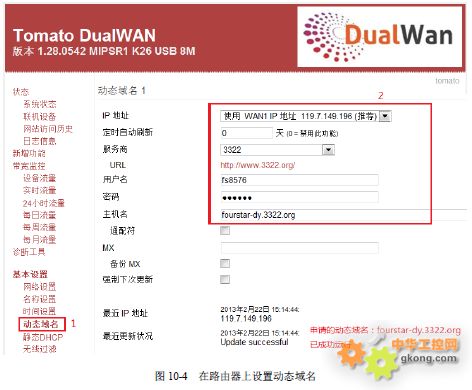

¡¡¡¡¡ñ ÉèÖö¯Ì¬ÓòÃû¡£Â·ÓÉÆ÷µÄÍâÍøµØÖ·ÔÚÿ´ÎÆô¶¯Â·ÓÉÆ÷ʱÊDz»Í¬£¬ÕâÊÇÒòΪ·ÓÉÆ÷ÿ´ÎÉϵçʱ¶¼»á´ÓInternetËæ»ú·ÖÅäµ½Ò»¸öIPµØÖ·£¬ÕâÑùÒ»À´¾ÍΪͨ¹ý»¥ÁªÍø·ÃÎÊ·ÓÉÆ÷´øÀ´Âé·³£¬Òª½â¾öÕâ¸öÎÊÌâÓÐÒÔÏÂÁ½¸ö°ì·¨£º
¡¡¡¡Ïò»¥ÁªÍøÔËÓªÉÌÉêÇ빺Âò¹Ì¶¨IPµØÖ·ÉÏÍø£¬ÕâÖÖ·½°¸µÄʹÓ÷ѽϸߡ£
¡¡¡¡Ê¹ÓÃÓòÃû½âÎö£¬Ïò¶¯Ì¬ÓòÃû·þÎñÉÌÉêÇëÒ»¸öÃâ·ÑµÄ»ò¸¶·ÑµÄÓòÃû£¬ÓÃÓòÃûÀ´´úÌæIPµØÖ·£¬ÕâÑù²»¹ÜIPµØÖ·ÈçºÎ±ä»¯£¬ÓòÃû±»½âÎöºó¶¼»áʵʱµÄÖ¸ÏòIPµØÖ·£¬¾ÍÏñÎÒÃÇÆ½Ê±·ÃÎÊÍøÕ¾Ò»Ñù¡£
¡¡¡¡±¾ÀýÖÐÎÒÃÇÏò¶¯Ì¬ÓòÃû·þÎñÉÌ3322ÉêÇëÁËÒ»¸öÓòÃû£ºfourstar-dy.3322.org£¬ÔÚ·ÓÉÆ÷ÉÏÊäÈëÓû§ÃûºÍÃÜÂëºó¿É¿´µ½¸ÃÓòÃûÒѳÉÔËÐС£
¡¡¡¡¡ñ ÉèÖÃPPTPЭÒéµÄVPN·þÎñÆ÷¡£×¢ÒâVPNµÄ¶ÎµØÖ·192.168.10.X²»ÄÜÓëLANµÄ¶ÎµØÖ·192.168.120.XÏàͬ¡£ÔÚPPTPÓû§ÁбíÌîÈë¿Í»§¶ËµÄÓû§ÃûºÍÃÜÂëºóµã»÷“ÐÂÔö”°´Å¥Ìí¼Ó¿Í»§¶ËµÄVPNÓû§£¬½ñºóÒìµØµÄ¿Í»§¶ËµçÄÔ½«Ê¹ÓøÃÓû§ÃûºÍÃÜÂëÓëÕâ¸öVPN·ÓÉÆ÷½¨Á¢PPTPЭÒéµÄVPNÁ¬½Ó¡£
¡¡¡¡´Óͼ9-5ÖпÉÒÔ¿´µ½£¬ÎÒÃÇÉèÖÃÁËÁù¸öPPTP¿Í»§¶ËÓû§£ºuser1¡¢user2¡¢…..user6¡£
¡¡¡¡Ã¿¸öÒ³ÃæÉèÖÃÍê³Éºó±ðÍüÁ˵ã»÷“Save”°´Å¥±£´æÉèÖõIJÎÊý£¬±ØÒªÊ±ÖØÆôһϷÓÉÆ÷£¬Ôٺ˶ÔÒ»ÏÂÉèÖÃÊÇ·ñÕýÈ·£¬½«µçÄÔÁ¬½Ó·ÓÉÆ÷¿´¿´ÊÇ·ñÄÜÕý³£ÉÏÍø¡£
¡¡¡¡10.2 ÔÚ¿Í»§¶ËµçÄÔÉϽ¨Á¢PPTPЭÒéµÄVPNÁ¬½Ó¡£
¡¡¡¡ÇëÈ·±£VPN·ÓÉÆ÷ºÍÒìµØµÄ¿Í»§¶ËµçÄÔÒÑÄÜÕý³£ÉÏÍø£¬Èç¹û¿Í»§¶ËµçÄÔʹÓ÷ÓÉÆ÷ÉÏÍø£¬ÇëÈ·±£¿Í»§¶ËµÄ·ÓÉÆ÷IPµØÖ·Óë·þÎñÆ÷¶ËµÄVPN·ÓÉÆ÷µÄIPµØÖ·²»Ïàͬ£¬ÏÖÔÚ±ã¿ÉÒÔÔÚ¿Í»§¶ËµçÄÔÉϽ¨Á¢PPTP VPNÁ¬½ÓÁË¡£

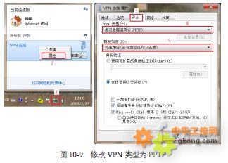

¡¡¡¡²»Í¬µÄ²Ù×÷ϵͳÉèÖÃVPNÁ¬½ÓµÄ½çÃæÂÔÓв»Í¬£¬µ«»ù±¾·½·¨ÊÇÒ»ÑùµÄ£¬ÎÒÃÇÒÔWindows7ΪÀýÀ´ËµÃ÷PPTP VPNÁ¬½ÓµÄÉèÖ÷½·¨¡£
¡¡¡¡¡ñ ´ò¿ªWindowsµÄ“ÍøÂçºÍ¹²ÏíÖÐÐÄ”-> µã»÷“ÉèÖÃеÄÁ¬½Ó»òÍøÂç”->µã»÷“Á¬½Óµ½VPN¹¤×÷Çø¡£
¡¡¡¡¡ñ Ñ¡Ôñ“´´½¨ÐµÄÁ¬½Ó”£¬ÔÚInternetµØÖ·¿òÄÚÌîÈëVPN·ÓÉÆ÷ÉÏÒѳɹ¦ÔËÐеÄÓòÃû£¬ÔÚÄ¿±êÃû³Æ¿òÖÐÌîÈëÄãΪÕâ¸öÁ¬½ÓÈ¡µÄÃû³Æ¡£
¡¡¡¡¡ñ ¼üÈëÄãÔÚVPN·ÓÉÆ÷ÉÏÉèÖõÄPPTPÓû§ÃûºÍÃÜÂëºóµã»÷“Á¬½Ó”°´Å¥£¬Ò»»á¶ùºó¾Í»á¿´µ½ÒѾ­³É¹¦Á¬½ÓµÄÏÔʾ¿òÁË¡£
¡¡¡¡¡ñ ×ó¼üµ¥»÷ÆÁÄ»ÓÒϽǵÄÁ¬½Óͼ±ê£¬ÓÃÊó±êÖ¸ÏòÄã¸Õ²ÅÉèÖõÄÁ¬½ÓÃû³Æµ¥»÷ÓÒ¼ü£¬Ñ¡Ôñ“ÊôÐԔȥÐÞ¸Äһϱ¾VPNÁ¬½ÓµÄÊôÐÔ£¬ÔÚ“°²È«”Ñ¡ÏîϵēVPNÀàÐÍ”ÖÐÑ¡Ôñ“µã¶ÔµãËíµÀЭÒ飨PPTP£©”£¬½¨Ò鲻ҪѡÔñ“×Ô¶¯”¡£
¡¡¡¡“Êý¾Ý¼ÓÃÜ”¿òÖн¨ÒéÑ¡Ôñ“¿ÉÑ¡¼ÓÃÜ£¨Ã»ÓмÓÃÜÒ²¿ÉÒÔÁ¬½Ó£©”
¡¡¡¡ÖÁ´Ë£¬Äã¿ÉÒÔËæÊ±ËæµØÍ¨¹ýµã»÷ÆÁÄ»ÓÒϽǵÄÁ¬½Óͼ±ê½øÐÐPPTPЭÒéµÄVPNÁ¬½ÓºÍ¶Ï¿ª¡£
¡¡¡¡¿Í»§¶ËµçÄÔÓëVPN·ÓÉÆ÷½¨Á¢PPTPµÄVPNÁ¬½Óºó£¬Ï൱ÓÚµçÄÔ¡¢PLC1¡¢PLC2¡¢FS-WF485IE¶¼´¦ÓÚ·ÓÉÆ÷ËùÔڵľÖÓòÍøÄÚ£¬Óû§µçÄÔÖеÄÓ¦ÓÃÈí¼þ¾Í¿ÉÒÔ·ÃÎÊPLC1ºÍPLC2ÁË£¬Ê¹Ó÷½·¨ÓëÔÚ¾ÖÓòÍøÄÚʱÍêÈ«Ïàͬ£¬¼´ËùÓÐÉ豸¶¼¾ßÓÐÏàͬµÄÍø¶ÎµØÖ·192.168.120.X£¬Ö»²»¹ý·ÃÎÊPLC2ÄãÒ²Ðí»¹Ðè°²×°ÐéÄâ´®¿ÚÈí¼þVCOMM£¬½«PLC2µÄ´®¿ÚÓ³Éäµ½µçÄÔ£¬ÒÔ±ãÓÚʹÓÃÔ­À´µÄ´®¿ÚͨÐÅÈí¼þ¡£

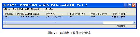

¡¡¡¡ÐéÄâ´®¿ÚVCOMM×÷Ϊ¿Í»§¶ËÈ¥Á¬½Ó·þÎñÆ÷¶Ë£¨ÓëPLC2ÏàÁ¬µÄFS-WF485IE£©µÄIPµØÖ·ÊÇÀý×ÓÖеÄ192.168.120.101£¬¶ø²»ÊÇ·ÓÉÆ÷µÄÍâÍøIPµØÖ·£¬ÕâÊÇÒòΪ½¨Á¢VPNÁ¬½Óºó£¬ËùÓÐÉ豸¶¼ÔÚͬһ¸ö¾ÖÓòÍø£¨192.168.120.X£©ÄÚÁË¡£

¡¡¡¡11.3¡¢½«¶þ¸öFS-WF485IEÊÊÅäÆ÷Ä£¿éÓÃÍøÏßÁ¬½Óµ½½»»»»ú»ò·ÓÉÆ÷µÄLANÍø¿Ú£¬Ò»¸öÉèÖÃΪAP£¬ÁíÒ»¸öÉèÖÃΪSTA£¬½¨Á¢ÎÞÏßWiFiÁ¬½ÓºóΪºÎÕû¸öÍøÂç³öÏÖÒì³££¿
¡¡¡¡APÓëSTA½¨Á¢ÎÞÏßWiFiÁ¬½Óºó£¬APÄ£¿éÉϵÄÍø¿ÚÓëSTAÄ£¿éÉϵÄÍø¿Ú¾ÍÁ¬Í¨ÁË£¬ÕâÑùÒ»À´¾Í°Ñ°Ñ½»»»»ú»ò·ÓÉÆ÷µÄ¶þ¸öÍø¿Ú¶Ì·ÁË£¡Ëù³öÏÖÍøÂçÒì³£¡£¸ãÇå³þÕâ¸öÔ­Òò£¬¾Í¿ÉÒÔ½âÊÍΪºÎͬʱÉèÖöà¸öÄ£¿é²ÎÊýÓÐʱ»á³öÏÖÒì³£Çé¿ö¡£
¡¡¡¡Í¬ÑùÈç¹ûÄ£¿éÉèÖÃΪSTAÁ¬½Óµ½ÎÞÏß·ÓÉÆ÷µÄWiFi£¬Í¬Ê±ÓÖÓÃÍøÏß½«Ä£¿éµÄÍø¿ÚÁ¬½Óµ½Â·ÓÉÆ÷µÄÍø¿Ú£¬ÕâÑùÒ²Ï൱ÓÚ½«Â·ÓÉÆ÷ÉϵĶþ¸öÍø¿Ú¶Ì·£¬»á²úÉúµØÖ·³åÍ»¡£
¡¡¡¡11.4¡¢½«Ò»¸öFS-WF485IEÊÊÅäÆ÷Ä£¿éÉèÖóÉSTA£¬ÓÃÍøÏßÁ¬½Óµ½Â·ÓÉÆ÷µÄLANÍø¿Ú£»ÁíÒ»¸öÄ£¿éÉèÖóÉAP£¬ÓÃÍøÏßÁ¬½Óµ½µçÄÔµÄÍø¿Ú£¬ÎªÊ²Ã´²»ÄÜÉÏÍø£¿Ö±½ÓÓÃÍøÏßÁ¬½ÓµçÄԺͷÓÉÆ÷ÔòÕý³£¡£STAÄ£¿éÓ¦¸ÃÁ¬½ÓµçÄÔµÄÍø¿Ú£¬APÄ£¿é±ØÐëÁ¬½Ó·ÓÉÆ÷µÄÍø¿Ú£¬ÕâÑù²ÅÄÜÕý³£ÉÏÍø£¬Ò²¾ÍÊÇÏ൱ÓÚ½«Â·ÓÉÆ÷±ä³ÉÁËÎÞÏß·ÓÉÆ÷¡£

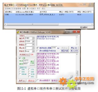

¡¡¡¡ µçÄÔÉÏÔËÐÐÐéÄâ´®¿ÚÈí¼þVCOMM£¬ÉèÖóÉTCP ClientÓëFS-WF485IE½¨Á¢TCPÁ¬½Ó¡£
¡¡¡¡ µçÄÔÉÏÔËÐд®¿Ú²âÊÔÈí¼þ£¬ÏòÕâ¸öÐéÄâ´®¿Ú·¢Êý¾Ý£¬Èç¹ûÄܹ»ÊÕµ½Ëù·¢Ë͵ÄÊý¾ÝÔò˵Ã÷Ä£¿é¹¤×÷Õý³£¡£

¡¡¡¡11.9¡¢×÷ΪAPµÄFS-WF485IEÄ£¿é£¬×î¶à¿ÉÒÔÁ¬½Ó¶àÉÙ¸öSTA£¿
¡¡¡¡×÷ΪAPµÄFS-WF485IEÄ£¿é×î¶à¿ÉÒÔÓë32¸öSTAÄ£¿é½¨Á¢ÎÞÏßWiFiÁ¬½Ó£»×÷ΪTCP ServerµÄÄ£¿é£¬×î¶à¿ÉÒÔ½ÓÊÜ32¸öTCP ClientµÄÁ¬½Ó¡£
