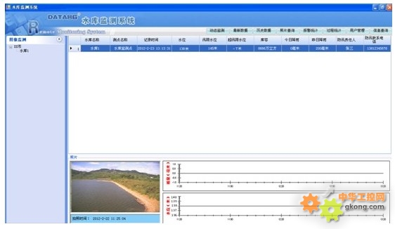

¡ô Ö÷½çÃæÒÔË®¿â·Ö²¼Í¼Îª±³¾°£¬Ö±¹ÛÏÔʾ¸÷Ë®¿â·Ö²¼Î»Öᢵ±Ç°Ë®Î»ºÍ½µÓêÁ¿Êý¾ÝÒÔ¼°É豸ÔËÐÐ״̬¡£
¡ô ¼¯ÖÐÏÔʾ¸÷Ë®¿â²âµãµÄ×îÐÂˮλ¡¢µ±Ç°½µÓêÁ¿¡¢ÀۼƽµÓêÁ¿¡¢µç³ØµçѹºÍÏÖ³¡ÕÕÆ¬µÈ£¬ÊµÊ±Õ¹ÏÖˮλ¡¢½µÓêÁ¿¶¯Ì¬ÇúÏß¡£
¡ô ¿É¶¨Ê±¸üмà²âÊý¾ÝºÍÏÖ³¡ÕÕÆ¬£»¿ÉÊÖ¶¯ÎÊѯ¸÷²âµãµÄˮλ¡¢½µÓêÁ¿Êý¾Ý£¬¿ÉÔ¶³ÌÅÄÉãË®¿âÏÖ³¡ÕÕÆ¬¡£
¡ô µ±Ë®¿âˮλ¸ßÓÚÑ´ÏÞˮλ»òµÍÓÚËÀˮλʱ£¬ÏµÍ³Í¨¹ýµ¯³öÌáʾ¿ò¡¢·¢³ö±¨¾¯Òô¡¢ÏòÏà¹ØÔðÈÎÈË·¢Ëͱ¨¾¯¶ÌÏ¢µÈ¶àÖÖÐÎʽÌáʾ±¨¾¯ÐÅÏ¢£¬²¢×Ô¶¯ÅÄÉãÏÖ³¡ÕÕÆ¬´«Ë͸ø¼à²âÖÐÐÄ¡£

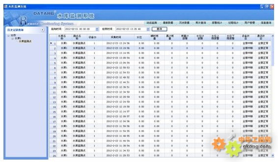

¡ô ¾ß±¸Ë®Î»¡¢½µÓêÁ¿ºÍ±¨¾¯¼Ç¼µÄÀúÊ·²éѯ¹¦ÄÜ£¬Ö§³ÖExcelµ¼³öºÍÖ±½Ó´òÓ¡¡£
¡ô ¿ÉÈÎÒâÉ趨Æðʼʱ¼ä£¬²éѯʱ¶ÎÄڵı¨¾¯ÕÕÆ¬¡£
¡ô ¿É°´ÕÕʱ¡¢ÈÕ¡¢Ô¡¢Ñ®¡¢ÄêµÈʱ¼ä¶ÎÉú³Éˮλ¡¢½µÓêÁ¿Í³¼Æ±¨±í£»¿É×Ô¶¯Éú³Éˮλ¡¢½µÓêÁ¿¹ý³ÌÇúÏß¡£

3¡¢Ë®¿â¼à²âÏÖ³¡Í¼Æ¬Õ¹Ê¾
